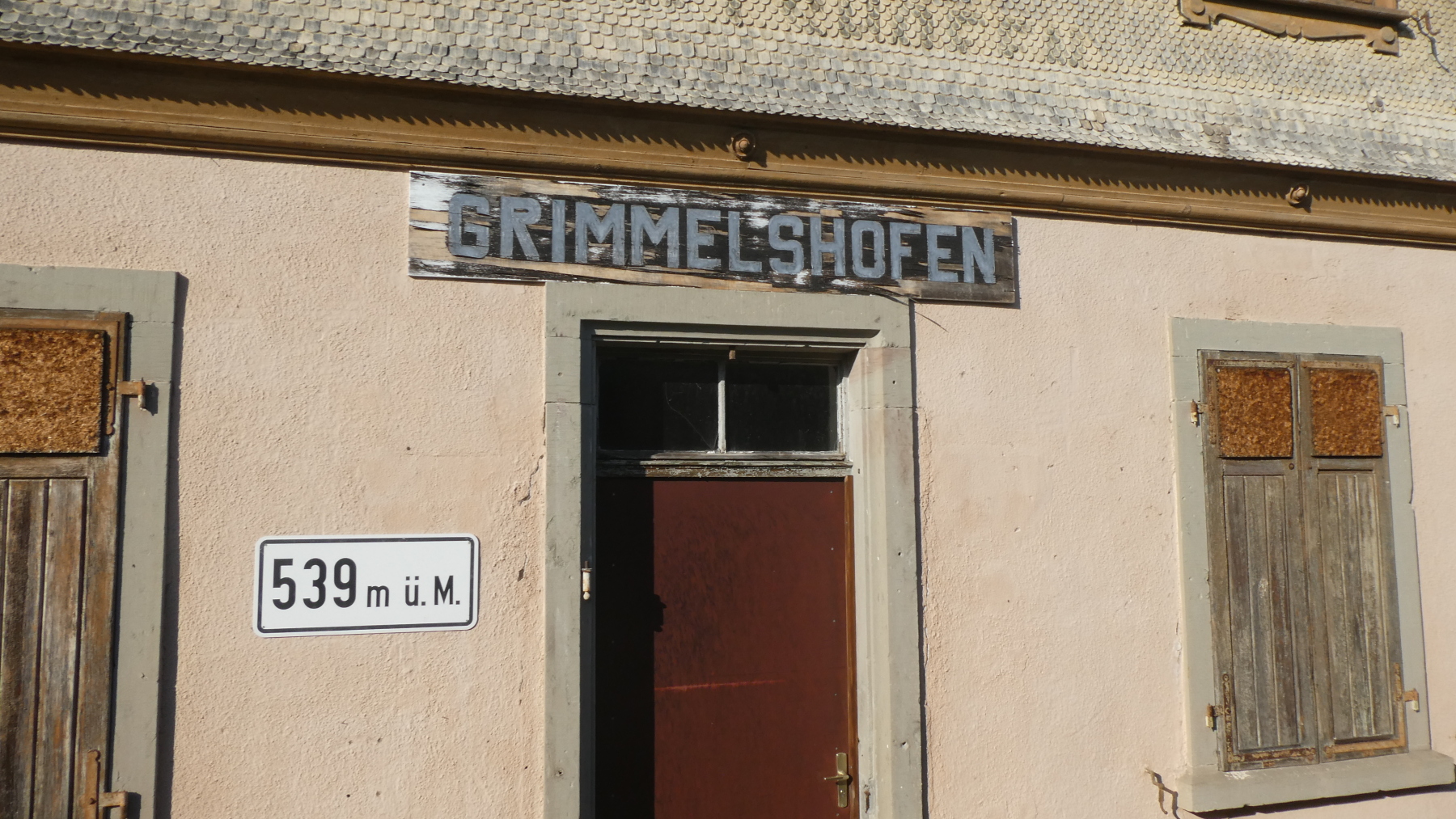

Tijdens mijn recente bezoek aan de Sauschwaenzlebahn (die over de Wutachtalbahn strecke 4403 rijdt) heb ik ook enkele haltes en Bahnhöfe bezocht.
Sauschwaenzlebahn https://sauschwaenzlebahn.de/
Want ook hiervoor geldt dat deze op de 2025 versie van mijn modelbaan niet mogen ontbreken.
En helaas heeft geen enkele fabrikant deze stations in haar leveringsprogramma (zo ver ik weet), dus ook hier moet ik zelf aan de slag.
Dan maar eens "eenvoudig" beginnen met Bahnhof Grimmelshofen.
Foto's ter plekke maken en de plattegrond opsporen.
En op één van die foto's zag ik dat de oude naam blijkbaar eerder op de gevel geschilderd en nu ook op een bord eronder.
Verouderen van het ruwe model wordt tzt een hele klus bedenk ik me.

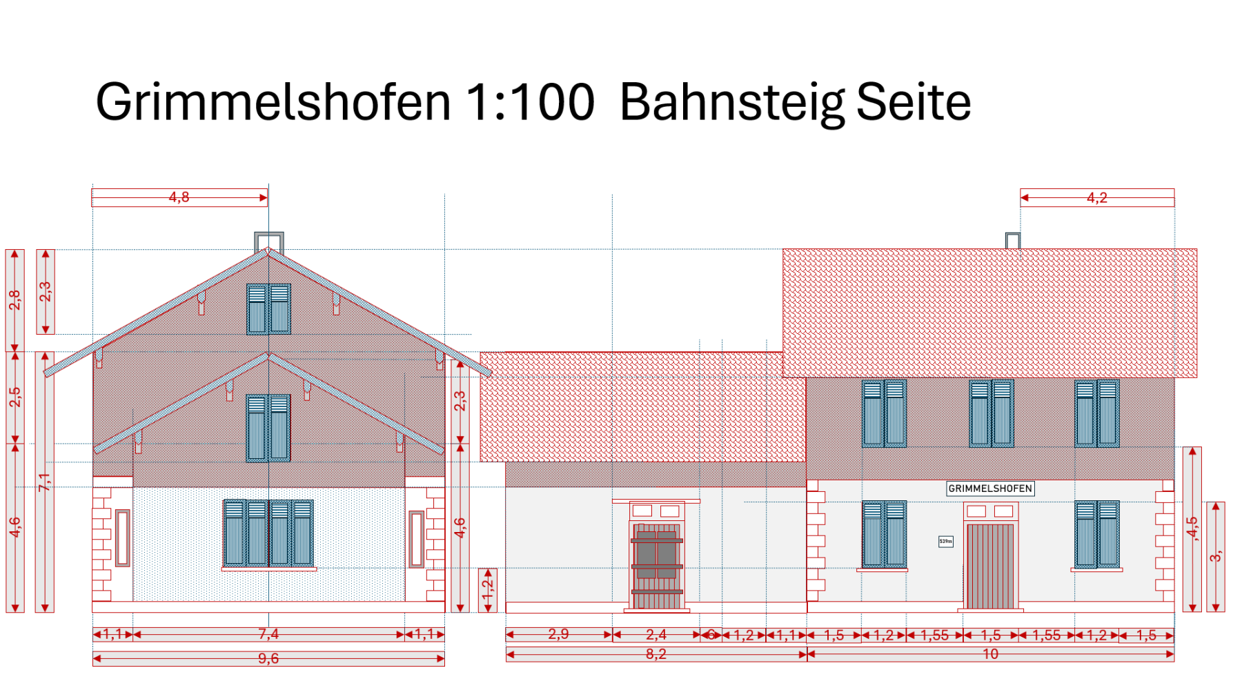

Dat opsporen bracht me naar de Fahrdienstleiter van de Sauschwaenzlebahn, die me ook wat oude tekeningen van 1890  (ehh 1885) liet inzien.
Er waren tekeningen van standaard Eisenbahn gebouwen in Baden Würtemberg en daar werden in de praktijk vele versies en varianten van gebouwd.
Deze basis-tekeningen hielpen me goed op weg naar een realistische plattegrond en aanzichten.
Ook hier heb ik gekozen voor de 1:100 schaal om ze na te gaan maken.
Dus eerst de foto van de oude tekening omzetten naar 1:100 schets.
Die kan ik daarna gebruiken voor een proefmodel en  mogelijk gebruiken om er een 3D model van te maken.
En dan zou ik kunnen proberen het geheel in (in delen) te 3D-printen, maar ik vermoed dat laser-cut of het ambachtelijke snijden van dik karton de eerste weg wordt.
Ouderwetse karton snijden uitproberen.  ;)
