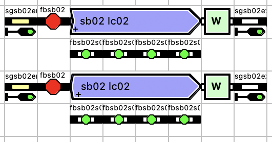

Eigenlijk moet je niet wachten met gaan bouwen, want anders blijf je denken, dit kan ook nog wel.  ;D
Maar tegelijkertijd heeft wat langer door denken wel zin en kan het ontwerp zo beter worden.
Dat scheelt afbreken en weer opnieuw reconstrueren.
Ik stootte in het RocRailforum op een uitbreiding die me zeer beviel en dus wil inbouwen. (Figuren HermanK)
https://www.rocrail.info/t32138f122-Moeglichkeit-zum-Abstellellen-mehrerer-Fahrzeuge-in-einem-Block.html
De mogelijkheid om een opstelblok als een soort locomotieven opstelplaats (in een kopspoor) te gebruiken sprak me aan.
Anders dan een 'gewoon' opstelblok (verdeeld in meerdere secties met automatisch doorschuiven) (bovenste blok) vraagt een locomotieven opstelplaats (onderste blok) om in en (terug) uitrijden & opvullen.
De geboden RocRail-functionaliteit brengt de locomotief naar de verst gelegen vrije plek en schakelt deze naar manueel.
De laatst ingereden locomotief kan je dan weer op commando achteruit uit het opstelblok laten rijden.
Documentatie over deze staging blocks zal naar verwachting medio september in de RocRail-wiki bijgewerkt zijn.
Dus ik heb AB3 Abstell Bahnhof 3 als extra spoor in de plannen voor het schaduwstation opgenomen.
Onder de modules is zeker 1,5 m lengte vrij voor het opstellen van locomotieven.
Wellicht straks ook een extra kop spoor in dit deel AB3 van het schaduwstation opnemen om een wiel-reiniging-installatie te plaatsen.
En ergens wil ik ook nog een een programmeerspoor plaatsen.
Eric

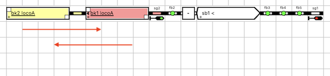

Interessant Eric,
Ik ben me langzamerhand aan het verdiepen in RocRail, ik heb sinds afgelopen weekend een laptop "over" die ik goed zou kunnen inzetten voor treinbesturing.
Nu heb ik een vergelijkbare situatie op de baan, namelijk 2 blokken/secties achter elkaar waar 2 korte treinstellen of een langere trein in opgesteld kunnen staan.
Niets rijdt rond op mijn baan (pendelspoortjes alleen) en deze oplossing lijkt bruikbaar.

Jelmer,
RocRail is inderdaad heel flexibel, soms wat lastiger in te stellen, maar forum support werkt heel goed vind ik.
Van Kopspoor naar Kopspoor rijden kan sowieso in RocRail ook zonder deze oplossing, maar dan heb je geen opstelblok in je kopspoor waar meerdere locs in passen.
Je kunt natuurlijk ook meerdere kortere blokken in je kopspoor benoemen, maar je treinen moeten wel in 1 blok passen of je moet blokken aaneen rijgen met virtuele blokken.
Dat kan wel in RocRail heb ik begrepen maar ik heb dat nog niet toegepast.
Ik meen dat Albert G. daar wel een video over heeft.
https://www.youtube.com/watch?v=H1Gam6z_oak
Je kunt met virtueel rijden eea testen. Succes  (y)
Eric

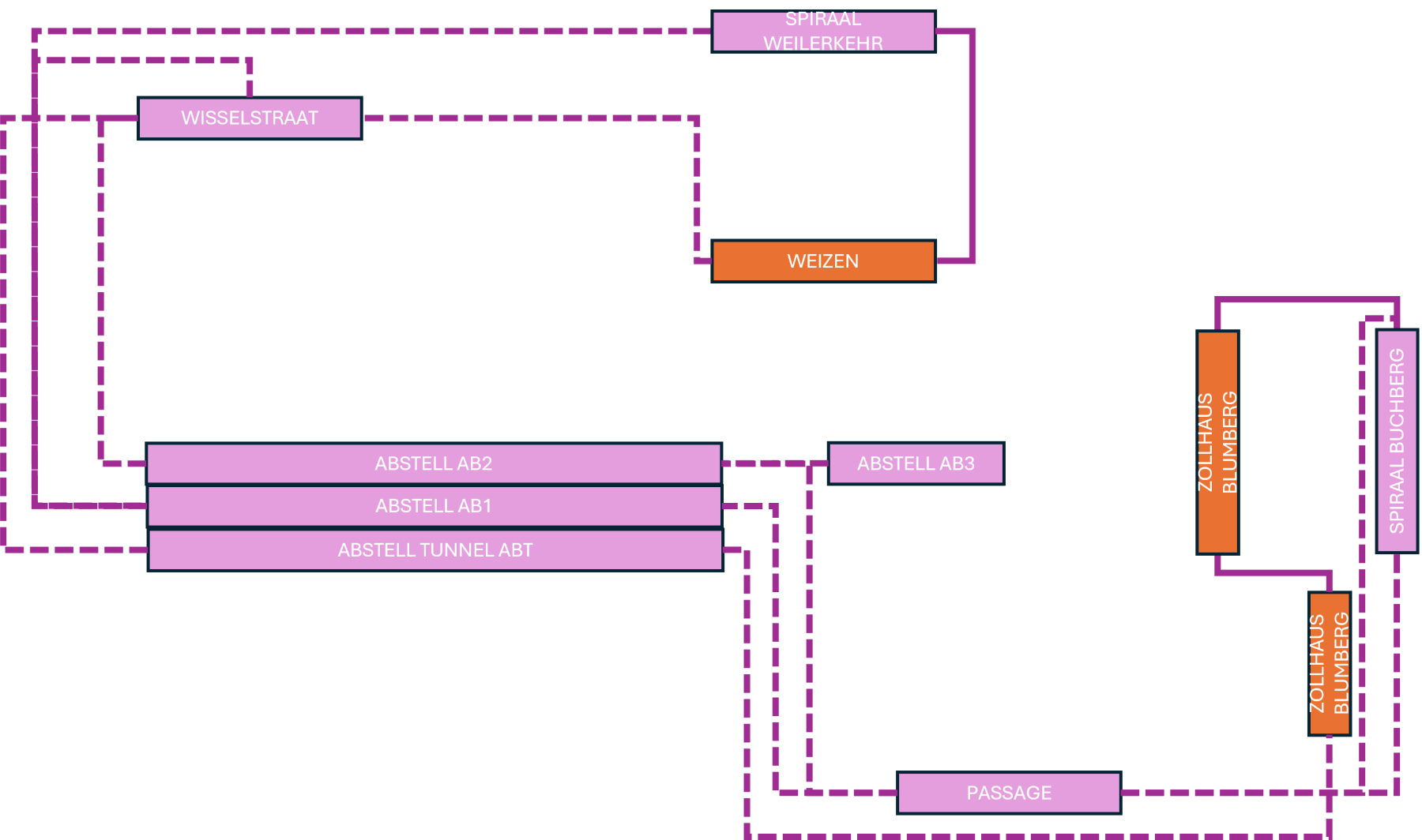

« Reactie #29 Gepost op: 28 October 2025, 21:26:01 »
Wim en anderen die me volgen,
Binnen 30 dagen weer iets publiceren is niet gelukt.
Dat heb je als je gaat verhuizen.
Dan ben je drukker met opruimen dan met modelbouwen.
Maar de afgelopen dagen is er toch weer wat ontworpen.
Het in RocRail gemaakte spoorplan, was al werkende weg tot stand gekomen en kent dus een wirwar aan nummers voor blokken, melders, wissels en seinen.
Dat moet natuurlijk veranderen zodat er een logische opbouw in de nummers zit.
Dat maakt het zoeken naar eventuele fouten makkelijker.
Zo gezegd zo gedaan. Eerst maar eens in Powerpoint en daarna in RocRail opnieuw een spoorplan maken.
Hierboven zijn de nieuwe bloknummers als Bk## aangegeven. Voor mij logisch oplopend.
Hierboven zijn de nieuwe meldernummers in het formaat Fb## aangegeven. Elk blok twee opeenvolgende melders en de melder met het even nummer aan de pluszijde van het blok.
Dan uitbreiden met de wisselnummers. In RocRail zijn kruisingen en ontkoppelrails ook als 'Switch' Sw## benoemd.
Dan volgen de seinen met formaat SG##. Ook hier getracht de veelal 2 seinen per blok logisch als opeenvolgende nummers te benoemen.
Daar waar in RocRail slechts in 1 richting gereden mag worden natuurlijk maar 1 sein.
En tenslotte de type seinen die ik voor heb te gaan plaatsen.
In het zichtbare deel zijn dat 'Formsignale' (armseinen) en in het schaduwstation en tunnels LED-seinen.
Ik ben nog niet helemaal zeker van het plaatsen van Sh0/Sh1 rangeer seinen bij blok bk24 van het Bahnhof Zollhaus-Blumberg en blok bk03 van Bahnhof Weizen.
Eigenlijk zijn het regulier te berijden kopsporen met automatische rijrichtingverandering.
Er loopt overigens ook een separaat traject om deze armseinen via DCC direct aan te sturen en met microsteppers te doen bewegen.
Lees meer op https://forum.beneluxspoor.net/index.php?topic=108775.0
