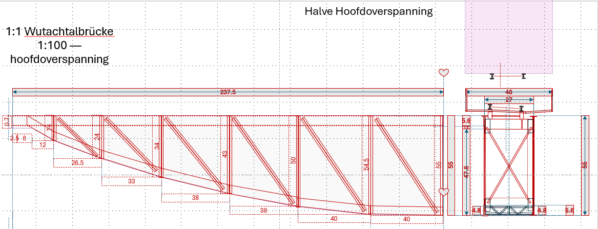

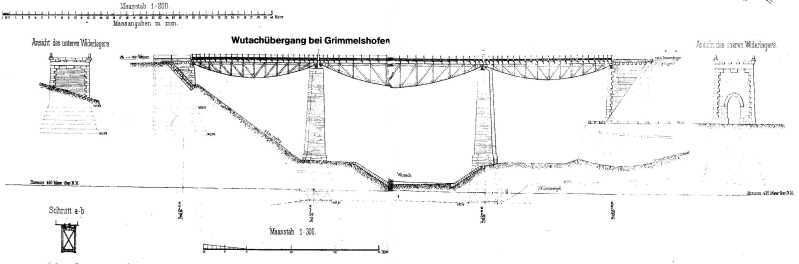

In mijn 2025 ontwerp van de Alt-Wutachtalbahn mag de Wutachbruecke niet ontbreken.
Afgelopen mei ben ik ter plekke weer eens gaan kijken hoe het nu precies zit in het echt.
Ook langs geweest bij de Fahrdienstleiter van de Sauschwaenzlebahn om meer documentatie uit 1890 te raadplegen. (bron Sauschwaenzlebahn.de)
Op basis daarvan ben ik aan de slag gegaan om e.e.a. in te passen.
Na wat passen en meten op het sporenplan kwam ik vrij snel tot de conclusie dat ik de viaducten 1:100 ga maken.
Dit omdat ze anders simpelweg niet in het sporenplan passen.
« Laatst bewerkt op: 05 September 2025, 13:18:03 door Eric v C »

Ook hier heb ik gekozen voor de 1:100 schaal om ze na te gaan maken.
Dus eerst de foto van de oude tekening omzetten naar 1:100 schets.
Die kan ik daarna gebruiken voor een proefmodel en  mogelijk gebruiken om er een 3D model van te maken.
En dan zou ik kunnen proberen het geheel in (in delen) te 3D-printen, maar ik vermoed dat laser-cut of het ambachtelijke snijden van dik karton de eerste weg wordt.
Ouderwetse karton snijden uitproberen.  ;)

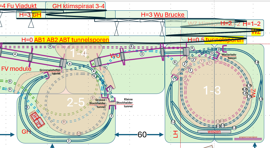

Het in RocRail gemaakte spoorplan, was al werkende weg tot stand gekomen en kent dus een wirwar aan nummers voor blokken, melders, wissels en seinen.
Dat moet natuurlijk veranderen zodat er een logische opbouw in de nummers zit.
Dat maakt het zoeken naar eventuele fouten makkelijker.
Zo gezegd zo gedaan. Eerst maar eens in Powerpoint en daarna in RocRail opnieuw een spoorplan maken.
Hierboven zijn de nieuwe bloknummers als Bk## aangegeven. Voor mij logisch oplopend.
Hierboven zijn de nieuwe meldernummers in het formaat Fb## aangegeven. Elk blok twee opeenvolgende melders en de melder met het even nummer aan de pluszijde van het blok.
Dan uitbreiden met de wisselnummers. In RocRail zijn kruisingen en ontkoppelrails ook als 'Switch' Sw## benoemd.
Dan volgen de seinen met formaat SG##. Ook hier getracht de veelal 2 seinen per blok logisch als opeenvolgende nummers te benoemen.
Daar waar in RocRail slechts in 1 richting gereden mag worden natuurlijk maar 1 sein.
En tenslotte de type seinen die ik voor heb te gaan plaatsen.
In het zichtbare deel zijn dat 'Formsignale' (armseinen) en in het schaduwstation en tunnels LED-seinen.
Ik ben nog niet helemaal zeker van het plaatsen van Sh0/Sh1 rangeer seinen bij blok bk24 van het Bahnhof Zollhaus-Blumberg en blok bk03 van Bahnhof Weizen.
Eigenlijk zijn het regulier te berijden kopsporen met automatische rijrichtingverandering.
Er loopt overigens ook een separaat traject om deze armseinen via DCC direct aan te sturen en met microsteppers te doen bewegen.
Lees meer op https://forum.beneluxspoor.net/index.php?topic=108775.0
