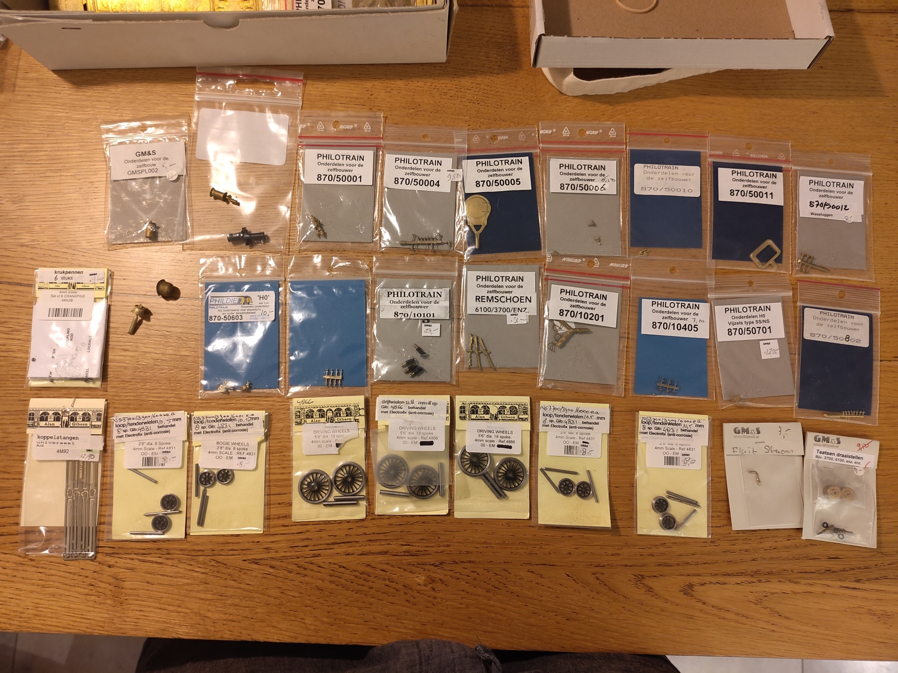

Heren,
Dank voor het meedenken en meemeten.
Eerste onderdelen zijn binnen van Piet:
Phildie helaas nog geen gehoor

Hi,
Gisteren Piet Peetoom leeg gekocht van philotrain onderdelen die ik nog bij hem kon vinden.
Binnenkort komen er ook nog de nodige onderdelen van een mede hobbyist binnen. Lijstje van nog benodigde onderdelen is dan redelijk kort geworden

Hi,
Zo de stapel bij elkaar toch een beetje eng wat er ligt aan messing:
Nog ontbrekende delen:
Ketel front
Snelheidsmeter mechanisme
Motor
gearbox
Lagers
Frame uittekenen en laten etsen is nu wel het volgende punt op het lijstje in dit project.
