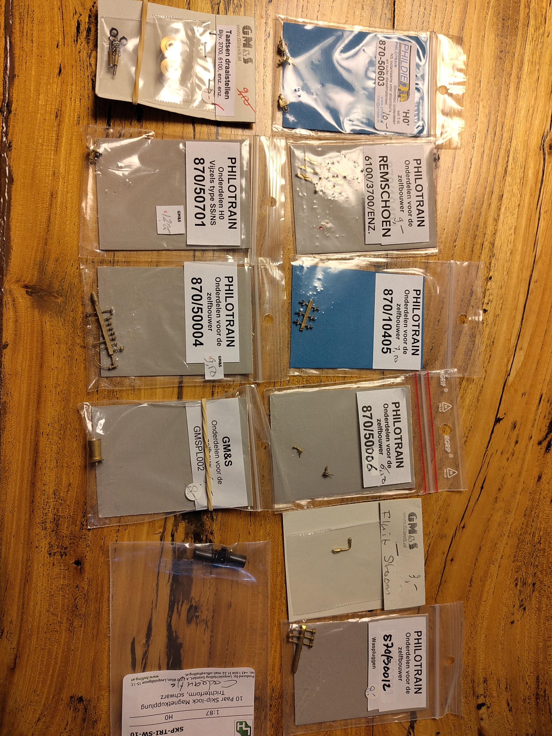

17 July 2025, 09:56:00 »
Hi,
Door wat medemodelspoorders weer wat gietdelen verder verzameld (schoorsteen, dom, veiligheid). Ook wat reserve etsdelen verkregen waarvoor dank.
De reactie van Phildie laat helaas op zich wachten (waarschijnlijk door gezondheidsredenen) inmiddels zijn we een maand verder.
Voor de zekerheid toch ook maar wat andere lijntjes aan het uitzetten.
https://forum.beneluxspoor.net/index.php?topic=115663.0
En komende maand in Houten toch ook maar wat afspeuren wat we nog kunnnen vinden aan delen.
Adriaan

24 August 2025, 08:19:34 »
Hi,
Gisteren Piet Peetoom leeg gekocht van philotrain onderdelen die ik nog bij hem kon vinden.
Binnenkort komen er ook nog de nodige onderdelen van een mede hobbyist binnen. Lijstje van nog benodigde onderdelen is dan redelijk kort geworden
Adriaan
