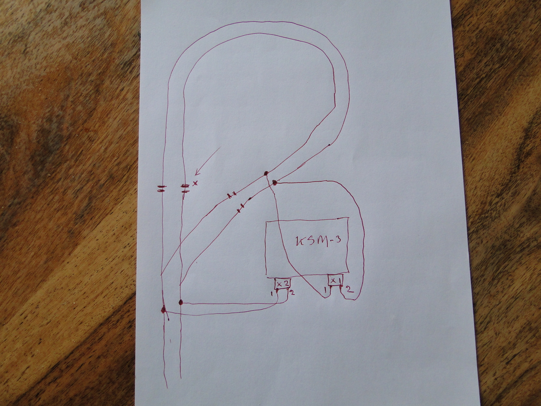

« Reactie #6 Gepost op: 25 June 2025, 16:48:22 »
Hier nog even een simpele tekening  :-[ van de keerlus gemaakt..... Heb ook de isolaties aangegeven. Snap er nog niets van. De Sik van Roco gaat er perfect door, van twee kanten, zou je toch zeggen dat de lus het goed doet, en de DB 218 van Roco blijft bij het kruisje bij de pijl steken. Heb nog wat gedraaid aan de potmeter, maar heb het ledje nog nooit zien branden. Alles Zou het misschien kunnen, dat de wielen van de Sik dichterbij staan dan van de DB 218? Ook alle soldeerpunten van de KSM-3 onder een loep nagekeken, en met een koperborsteltje nog voor de zekerheid schoongemaakt, ziet er verder goed uit.
saskia
  • Berichten: 600
Re: keerlusproblemen
« Reactie #7 Gepost op: 25 June 2025, 20:15:36 »
Als je de handleiding van de KSM-3 leest, zie je ergens staan dat het wissel tegelijkertijd ( op het juist ogenblik ) moet omgeschakeld worden.
Is dat bij jou het geval ?, want volgens de handleiding zou dat een probleem kunnen geven.
4.1. Die Kehrschleife von der Anlage trennen Trennen Sie zunächst die Kehrschleife komplett vom übrigen Gleisnetz. Die beiden Trennstellen sollten möglichst direkt an der Weiche angeordnet werden.
Jeder der beiden Trennstellen ist eine Weichenstellung fest zugeordnet. Ob es sich um die Stellung "Abzweig" oder "geradeaus" handelt, ist von der konkreten Einbausituation abhängig. Daher müssen Sie nach dem Anschluss prüfen, ob die Weiche "richtig" schaltet, wenn die Lok beim Ausfahren aus der Kehrschleife die Trennstelle überquert. Ist das nicht der Fall, müssen Sie die beiden Weichenanschlüsse (X3-1 und X3-3) miteinander vertauschen.

« Reactie #8 Gepost op: 25 June 2025, 21:54:18 »
Geef eens een volledig schema waarbij je ook aangeeft hoe je het hartstuk van de wissel hebt gepolariseerd.

  • Berichten: 81
« Reactie #9 Gepost op: 25 June 2025, 23:15:33 »
Is me nog niet duidelijk wat nu de ,,wissel" is? Er zit ook nog een groen stekkertje aan de module, met 3 aansluitingen eraan. Waar moet dit nu aangesloten worden? Zit op het schema gewoon tegen de rail aangeplakt.....

« Reactie #10 Gepost op: 25 June 2025, 23:21:43 »
Lees pagina 25 en 26 van de genoemde gebruiksaanwijzing eens. Een wissel is optioneel en kan aangesloten worden, het moet niet.
En dat is niet tegen de wissel aangeplakt, dat zijn de 3 aansluitingen van een wisselaandrijving :)
