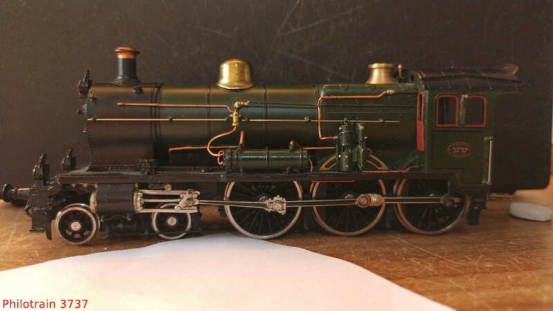

Collega modelspoorliefhebbers,

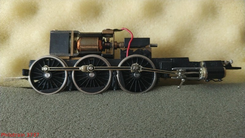

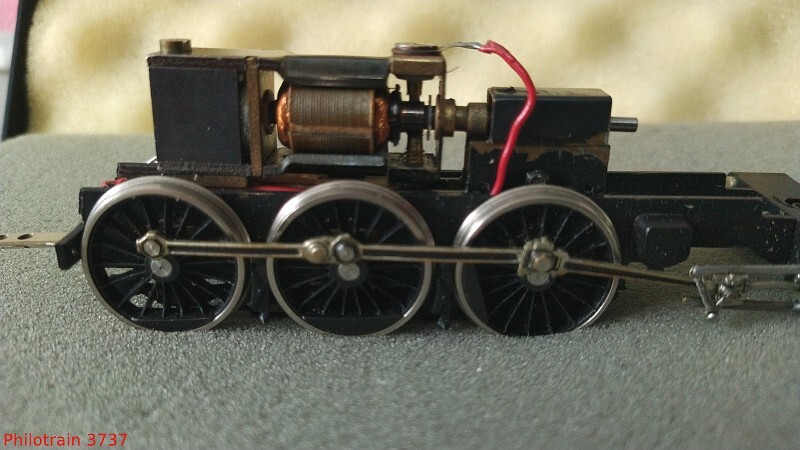

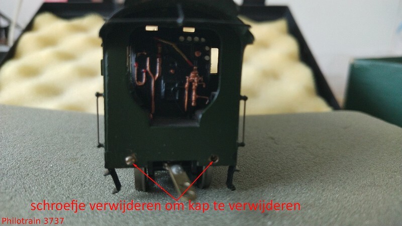

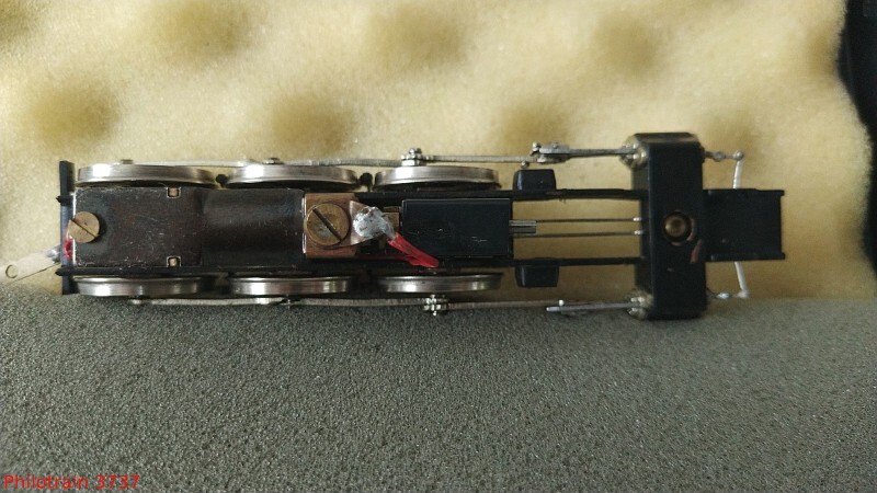

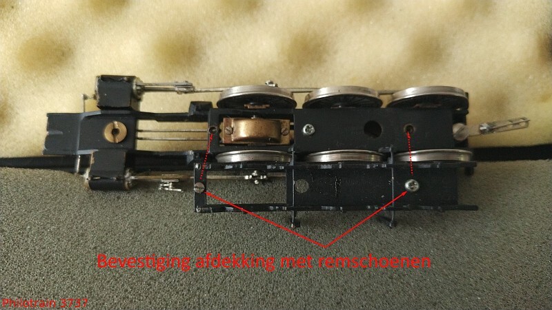

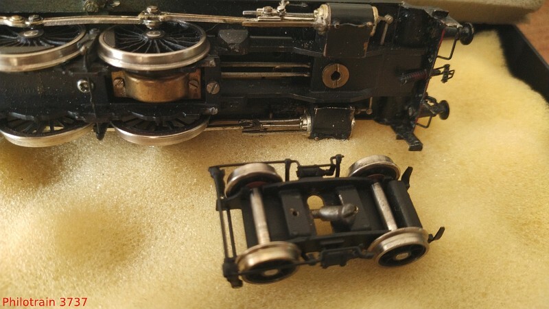

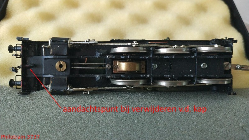

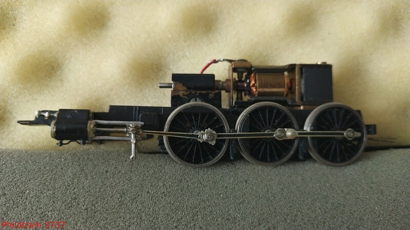

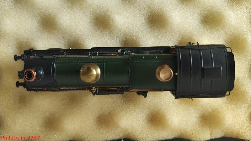

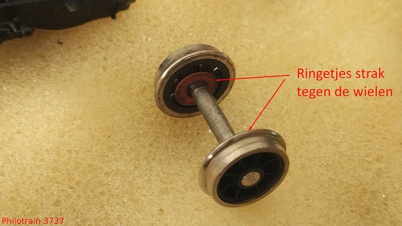

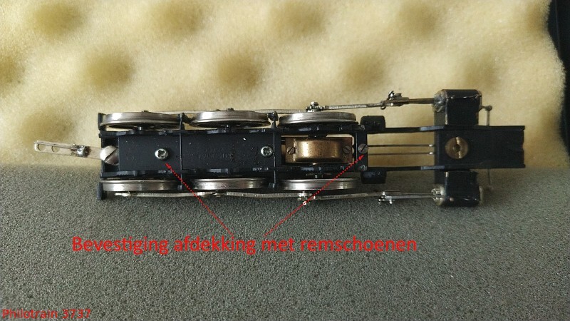

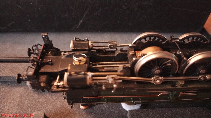

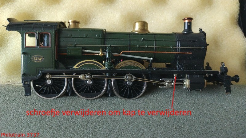

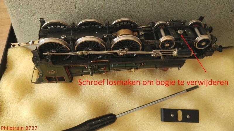

Voor de modelspoorclub in Zwolle (VVMRZ) ben ik momenteel bezig om diverse H0 loks te onderhouden en waarnodig te repareren en te verbeteren. Inmiddels al wat modellen onderhanden gehad, waaronder NS1000 en een blokkendoos. De modellen hebben veel kilometers gemaakt, omdat ze de nodige rondjes hebben gereden op onze trots: de maquette van station Zwolle rond 1950.

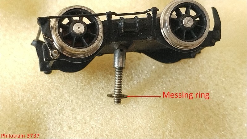

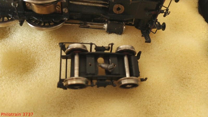

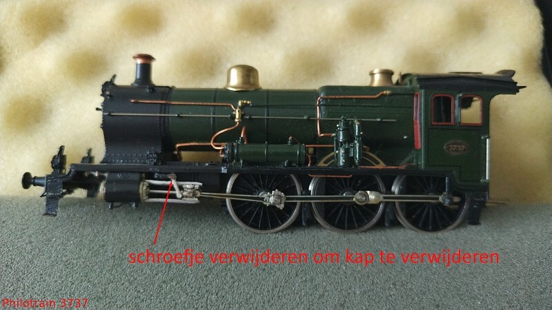

Ook de Philotrain 3737 is onderhanden genomen: wat schoongemaakt (was hard nodig), koolborstels gecheckt (nog prima in orde). Helaas heb ik nergens een handleiding kunnen vinden voor het loshalen van deze mooie machine, dus hieronder deel ik wat foto's met toelichting als soort van archief. Uiteraard zijn aanvullingen en correcties welkom.
Na herstel en schoonmaakbeurt een testritje gemaakt, so far so good:
<a href="https://www.youtube.com/v/sQUksh0gRiY" target="_blank" class="new_win">https://www.youtube.com/v/sQUksh0gRiY</a>

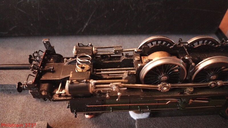

Helaas doet de 3737 het op de grote baan een stuk minder. Met name op de wissels gaat het mis, zelfs rechtuit. De bogie loop te gemakkelijk uit de rails.
In deze draadjes dit draadje van Karst Drenth staat wel het een en ander over het min of meer fixeren van de 3 loopassen, zeker nog wat mee aan te vangen is, maar de beschreven oplossing voor de bogie is in de Philotrain uitvoering minder voor de hand liggend.
Zelf al geprobeerd om een veertje met een diameter van circa 8mm tussen de bogie en het chassis te plaatsen. Dat kan/past, maar de veer die ik heb geeft teveel druk, waardoor de bogie het chassis te ver omhoog duwt.
Ik hoop dat er forumgenoten zijn, die hier eens hun licht over willen laten schijnen.

Ik denk dat een veer wel de beste oplossing is, maar misschien kan je een lichtere veer proberen. Of hem inkorten zodat er iets minder druk op de bogie staat. Daarnaast even de afstand tussen de wielen meten of deze goed is. De bogie moet wel soepel zijwaarts kunnen bewegen. Als de veer dit belemmert dan zou je nog een ring tussen bovenkant bogie en veer kunnen plaatsen.
Philotrain modellen rijden door hun slanke wielen niet op elk railsysteem even goed. De wielen zijn dunner en de flensen kleiner. Welk systeem hebben jullie liggen? Soms ligt de oorzaak helaas daar.

Ik heb inmiddels de wielafstanden gemeten met schuifmaat:
Bogie voor:14,35 mm
Bogie achter:14,29 mm
Drijfas voor:14,29 mm
Drijfas midden:14,32 mm
Drijfas achter:14,33 mm
Volgens de NEM norm moet het 14,3 mm zijn. De resultaten lijken me voldoende binnen de marge te vallen.

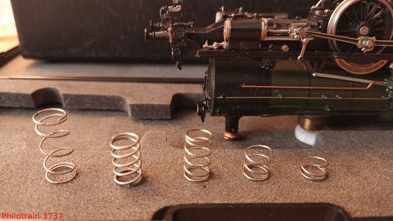

Dan de veren:
Ik heb de verschillende die ik heb tussen een schuifmaat geklemd en volledig ingedrukt. Daarna gekeken hoever de samengeklemde veer de verschuifbare meetbek wegdrukte. Op basis daarvan bepaald welke veer ik zou verknippen. De veren hebben een diameter van 7,2 mm en vallen precies om de messing bevestiging waar de bevestigingsschroef van de bogie in wordt vastgedraaid.
Ik heb de gekozen veer ongeveer op 1/3 resp 2/3 geknipt.

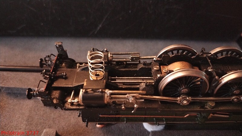

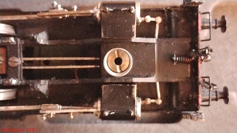

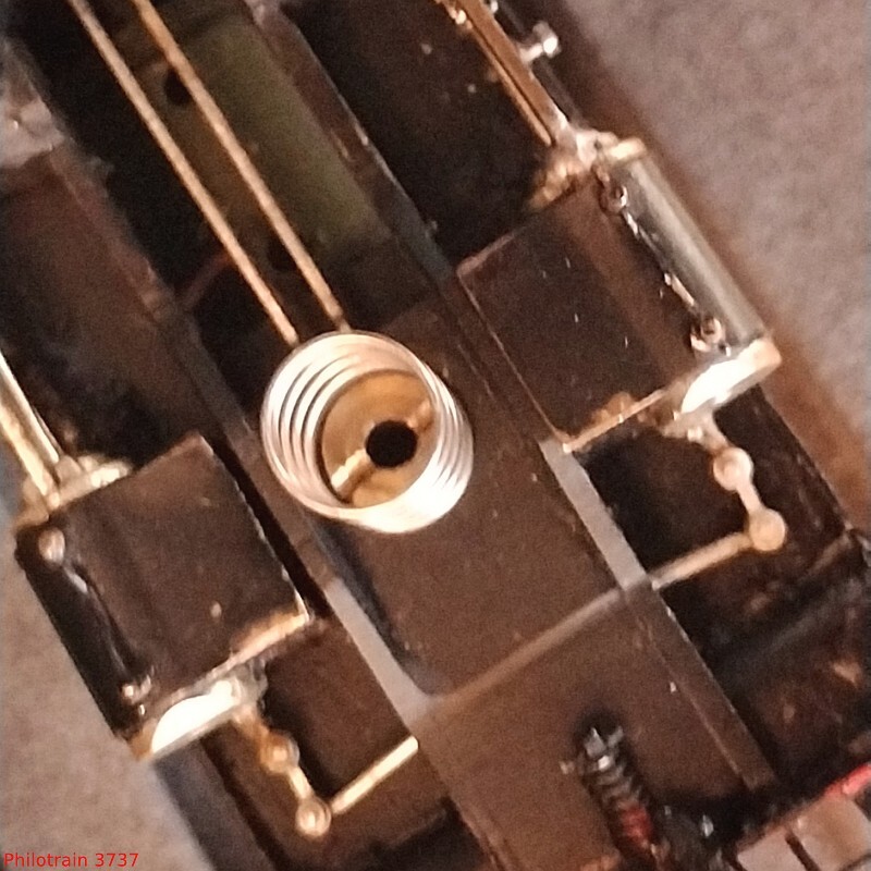

De foto's:
^ De veren die ik tot mijn beschikking heb. De twee veren links vallen af: te veel veerspanning.
^ De gekozen veren passen precies om het messing deel heen, waarin de bogie met de bout wordt bevestigd.
^ Nog even vanuit een andere hoek gefotografeerd.
^ 1/3 deel van de veer: deze bleek te kort.
^ 2/3 deel van de veer: deze bleek uiteindelijk de juiste
^ De veer die niet was geknipt: deze bleek uiteindelijk teveel veerspanning te hebben.

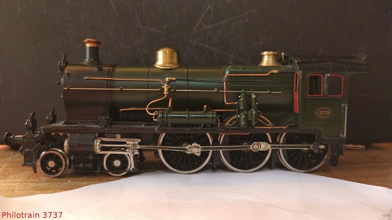

^ Met een papiertje kun je testen of de wielen vrij van het oppervlak zijn. Met de niet geknipte veer is er duidelijk teveel veerspanning: het papiertje komt tot de derde aandrijfas.
^ Met de 2/3 veer komt het papiertje niet voorbij de eerste as. Missie geslaagd.
Nu nog kijken of het op de baan daadwerkelijk tot betere rijresutaten komt
« Laatst bewerkt op: 03 June 2025, 21:52:58 door Rico [momfer] »

Denk dat inderdaad de wissels van het oude Roco railsysteem niet goed met de Philotrainwielen overweg kunnen.

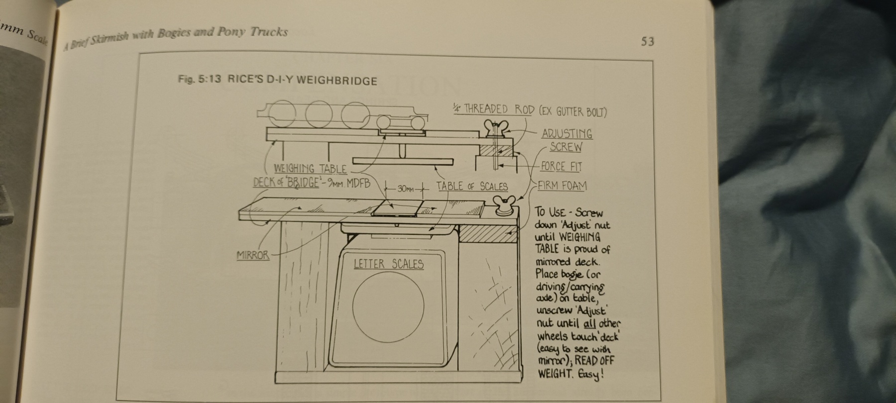

Ik meen in een Iain Rice locomotiefbouwboek een methode te hebben gezien waar een keukenweegschaal oid gebruikt word om te kijken naar de druk van de bogie die nodig is.
Zal eens even kijken  of ik het kan vinden.
Adriaan

  • Berichten: 813
Re: Philotrain 3737 rijeigenschappen verbeteren
« Reactie #8 Gepost op: 04 June 2025, 06:59:00 »
Hi,
Zoals beloofd:
Iain Rice: locomotive kit chassis construction in 4mm
Adriaan

Zie ik daar nu een Jouef motor in een Philotrain zitten? Wel de vijfpolige, maar ik dacht dat het allemaal Canon was wat daar de klok sloeg.
Dit soort "open-frame" motoren zit in alle messing locomotieven uit die periode (1960-1980). Ik zie geen relatie met Jouef.
De hele constructie van de 3737, inclusief de manier waarop frame en ketel/cabine met schroeven aan elkaar zit is typisch voor (Japanse etc...) messing stoomlocomotief modellen uit die tijd.
