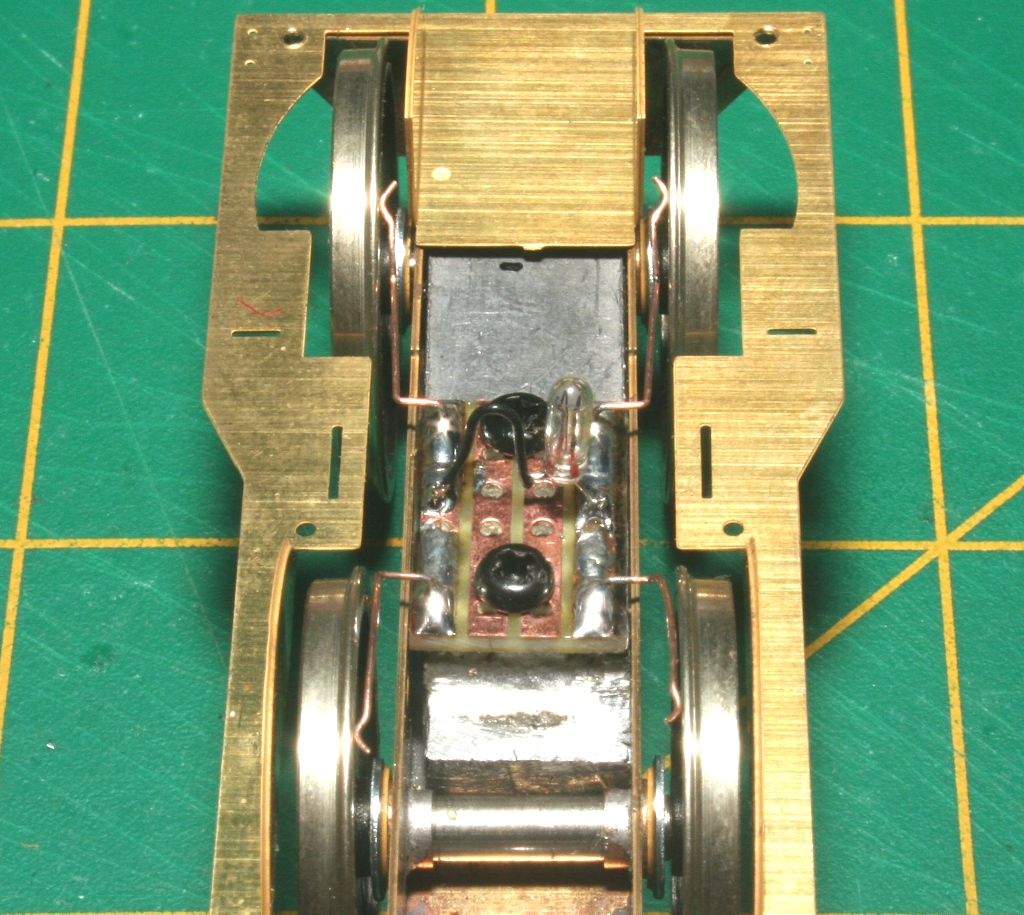

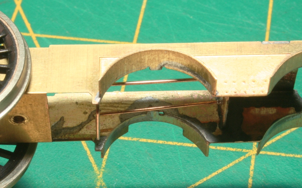

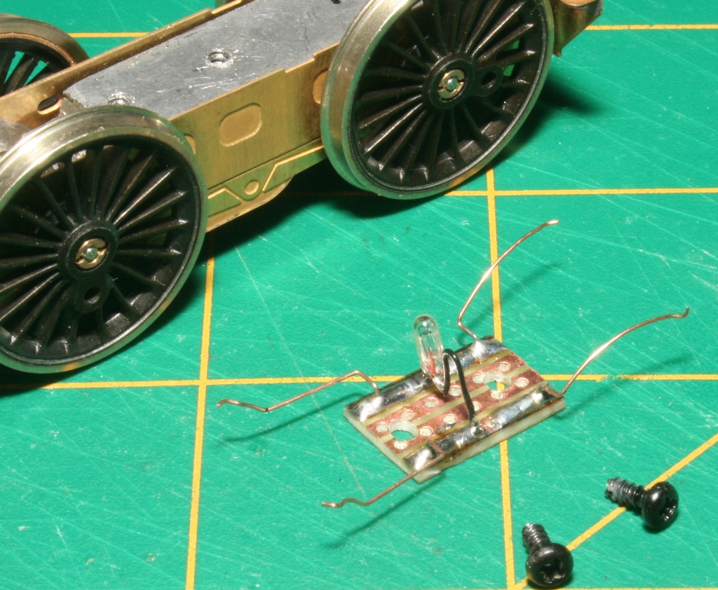

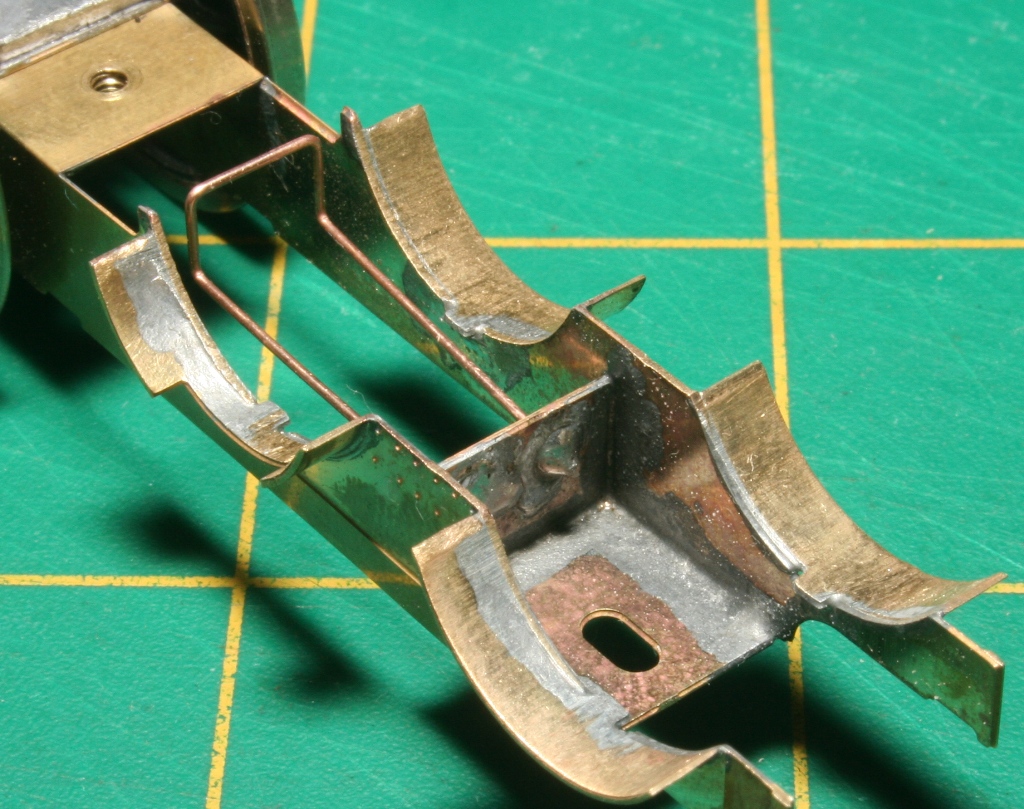

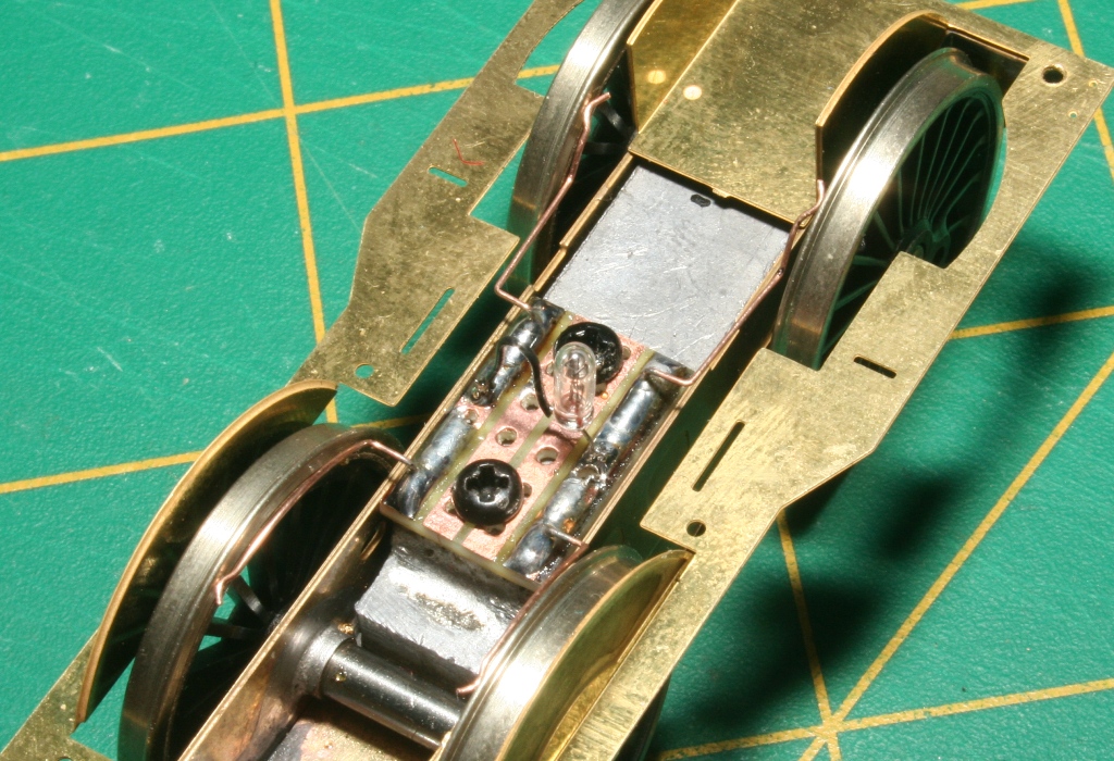

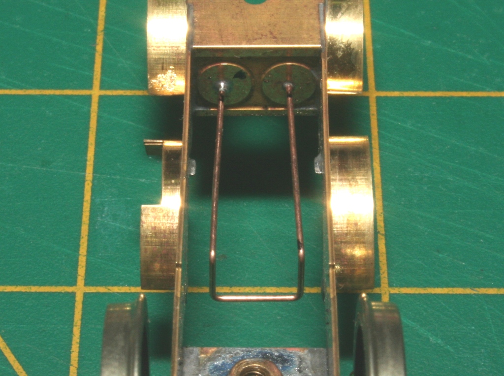

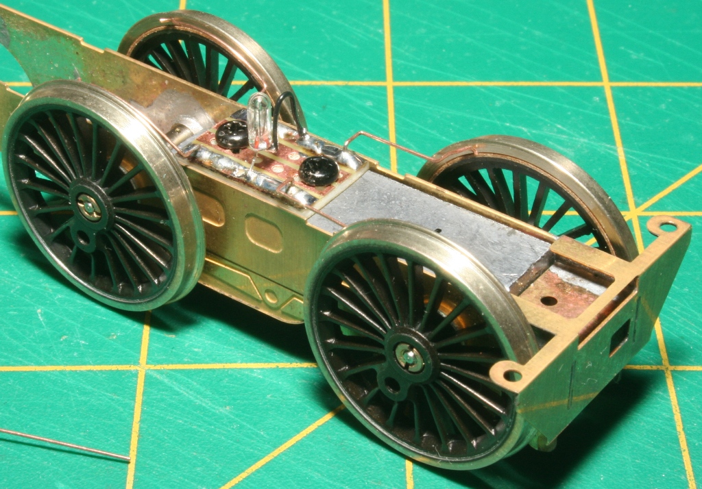

Zo... de andere stroomafnemertjes ook klaar. Wat een zenuwe werk  :( Je zit er even bij, maar dan heb je ook wat...
... 'rondom' stroomafname, met minimale rol-weerstand en geen kortsluitgevaar  (y) Lampje zit er op voor de test. Alstie knippert onder het rijden, is het niet goed ;) ( hij knippert dus ook niet... )
... even de voetplaat er op gelegd, om te laten zien hoe weinig ruimte er her en der is. Als het dus goed is, gaat alles na assemblage helemaal schuil in de bodem van de vuurkist :) Ook zie je hier mooi, waarom de achterste slepers korter moeten zijn dan de voorste... Daar zit ook een deel van de wielkast aan de binnenkant  :o
... ook zijdelings is er weinig speelruimte voor de slepertjes. Maar... alles loopt vrij van de voetplaat en de ketel/vuurkist  :P
... en dan weer een 'hi-tech'  ;) grapje natuurlijk, printje is afneembaar. Kan nu opgeborgen worden zonder gevaar de tere draadjes te beschadigen bij de volgende werkzaamheden. En later het spuitwerk.
Citaat van: stig
... Ik wacht wel lekker af wat je er van bakt Karst. Ik zie een boel slimme dingen voorbij komen...
Kijk, daarom maak ik nu wel een uitgebreid verslag.... ;)@floris  ;D ;D

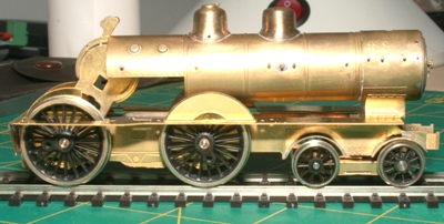

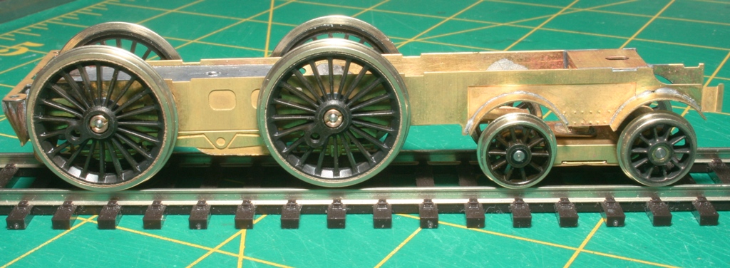

Maar... het wordt nog mooier .. :)

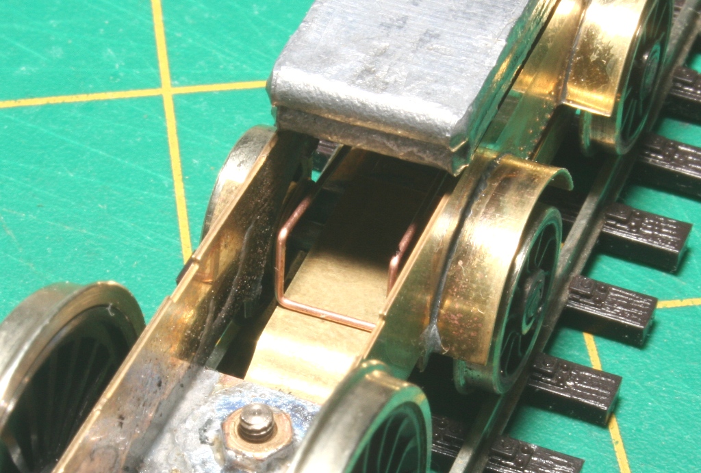

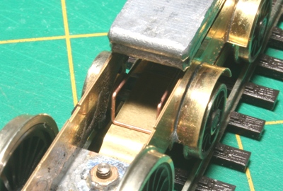

Ik heb Floris' ideeen/voorzetten maar eens laten inweken vannacht, met dit als resultaat...
... twee 'zuigerstangen'/'drijfstangen' uit de cylinder immitaties. Aan het eind wat gebogen om de bogie-dissel op te laten rusten.
... in het vooronder met een flink klots soldeer vastgezet...
... iets schuin naar beneden staand om zo een mooie voorspanning te krijgen.
... en zie hier: Het werkt inderdaad, de bogie tilt nu het voorste drijfwiel van het spoor  :D
... maar daar zijn veren voor, onder het gewicht van de ketel zakt alles weer keurig zoals het moet zijn.

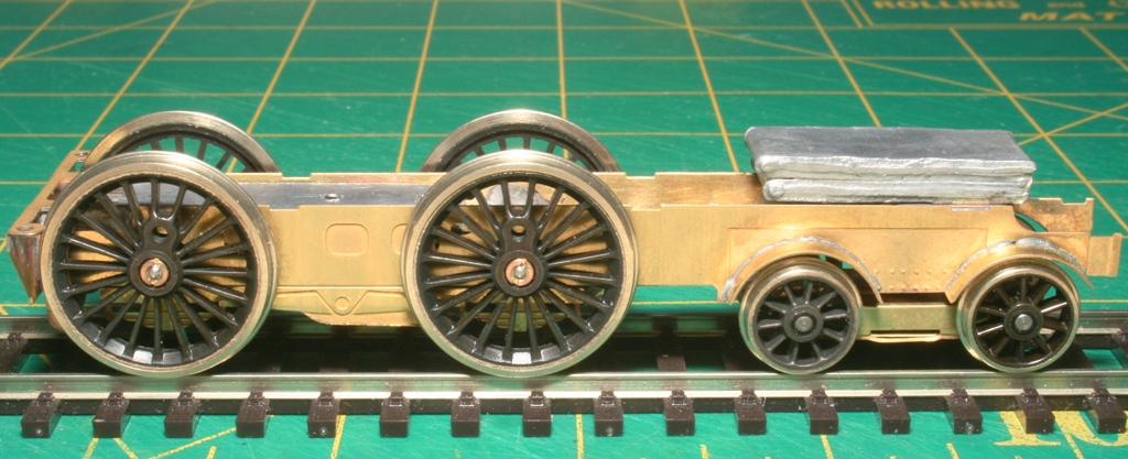

... de ketel weegt ongeveer 25 gram, waarvan zeker 3/4 in de rookkast. Dus een dummygewichtje van 20 gram gemaakt om verdere rijtesten mee te kunnen doen.
... en zo ligt de veer op de bogie-dissel. Omdat hier, zoals Floris opmerkte, de uitslag van de dissel nog klein is en de veerbeugel mooi breed, wordt e.e.a. lekker en recht naar beneden geduwd !
Natuurlijk ook even wat rol- en rijtestjes gedaan. Heel simpel: Het werkt :) De bogie 'kleeft' nu mooi aan het spoor, het geratel in wisselstraten is nu bijna weg. Deze combo komt nu zelfs moeiteloos doot Piko R2 !!! en mijn 'rotte' Piko Engelsman, zelfs afbuigend :)
Een terugstelveer is idd niet nodig. De loc en bogie staan direct bij het uitkomen van een boog weer keurig in lijn.  (y)
