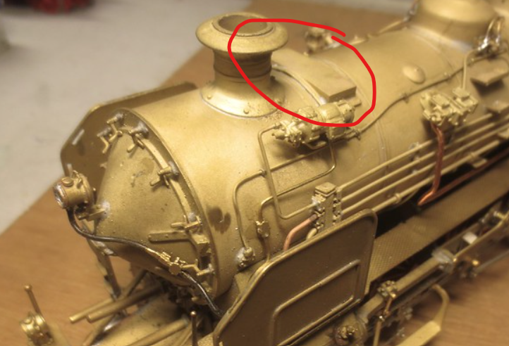

Vincent,
Dan hebben we het over verschillende kastjes. Die van jou zit op de rookkast. Die van mij bij de zandddom.
  • Berichten: 5333
  • Vinnie the who?
    • Arlbergbahn...?
Re: BR-18.6 Schaal-0.
« Reactie #136 Gepost op: 12 August 2025, 11:54:55 »
Wat is trouwens dat 'kastje' tussen de zand- en stoomdom? Zie je vaker en mij altijd afgevraagd wat het is, maar blijkbaar nooit de moeite genomen om het uit te zoeken.... ;D
Zie net dat ik 'm hierboven verkeerd beschreef. Excuus.. Ik bedoelde deze:
De groeten! Vincent
Arlbergbahn...?
Bf Kibronn
  • Berichten: 11975
    • nulpunt
« Reactie #137 Gepost op: 12 August 2025, 21:03:15 »
Onder die deksel zit de "heizdampf regler".
De machinist kan die bedienen zodat de oververhitte stoom direct naar de cylinders kan. In feite dus het "gaspedaal" van de stoomloc.
Ah, en dan hoort die 'bol' op tekening bij de Dampfsammelkasten? Weer wat geleerd, dank! (y)
