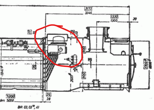

Wat is trouwens dat 'kastje' tussen de zand- en stoomdom? Zie je vaker en mij altijd afgevraagd wat het is, maar blijkbaar nooit de moeite genomen om het uit te zoeken.... ;D

Naar binnen loopt 1 leiding, en die splitst zich in dat kastje (ik denk holle ruimte) in 3 leidingen.  Ik heb dat maar "verdeler" genoemd.
Nog ff over dat kastje: veel neubaukessel hebben dit, groter of kleiner. Snelle zoektocht op google levert een doorsnede van de br41 op, 'kastje' is blijkbaar een uitbouw, maar voor wat is mij niet direct duidelijk... Lijkt een deksel om die bol onder te brengen en te kunnen verwijderen.
Uiteraard; zonder tekening van de 18.6 is niet duidelijk of dit ook geldt voor die ketel, maar als verdeelkast voor die 3 leidingjes lijkt 't mij wat groot.
