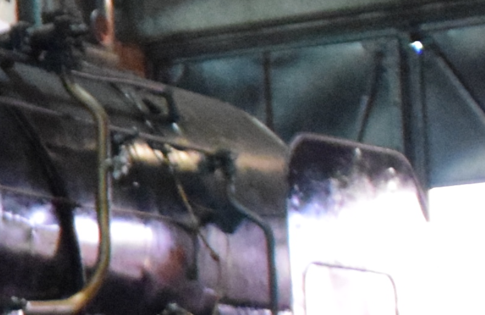

En ik begin te twijfelen aan de stang waarvan ik zei..dat is een handrail. Lijkt me nu eerder een draaistang voor een "afsluiter" die aan de voorkant, juist achter de windleiplaat, zit.
Bezint eer ge begint is het spreekwoord. Ik zei het al, ik moet een "pijpenplan" gaan maken zolang ik geen originele bouwtekeningen heb.
Ik heb al een aantal Nederlandse stoommodellen gemaakt en weet daarvan hoe het zit. Maar dit is mijn eerste zwart/rode monster met nog veel meer toeters en bellen. Ziet er allemaal net wat anders uit.
Vandaag maar de 4-delige serie "Die Dampflokomotive, Technik und Funktion" letter voor letter doornemen.
En ik kan nog altijd een bezoekje brengen aan de VSM. Daar staat geen S-3/6 maar ik verwacht daar vergelijkbare constructies tegen te komen.

Ik dacht dus eerst aan een handrail en niet aan een draaistang gezien de knik er in. Maar op onderstaande  foto zie ik een constructie (cardan?) die me aan het twijfelen brengt.
Scherpe foto's van de stang bij de rookkast heb ik niet. Ik heb wel een foto van een model door iemand anders gebouwd waar er een afsluiter zit. Maar klopt dat wel?
De fluit op de 18.626 is zo duidelijk te zien. Ik zie een horizontale draaistang met een verticale verbinding naar de fluit.
Maar die zie ik weer niet zitten op een foto van de 18.604. Hoe zat het dan op die lok?

Probleem "links" is dus opgelost.
Daar maak ik wel iets van.

Was je hier al uit...?
PS Al lijkt tie hier een eigen leven te leiden.. Lijkt de rookkast in te gaan; wellicht toch die pyrometer?

De prik komt dus van achter.
Eeehm dat bleek ook al uit mijn link van de gestripte lok in München Ost. Maar is de leiding (dus die onder de lichtmachine langs loopt en de rookkast in gaat) een kabel naar een pyrometer...? Of iets anders? Ben wel benieuwd. Wist überhaupt wat een pyrometer was, of dat er meer temperaturen dan het ketelwater werden gemeten :laugh:

Vincent:
Een simpele afsluiter, daar zijn we het nu over eens. Op de rookkast, dus zeer waarschijnlijk geen stoomafname. Is het de blazer?
Eens kijken of die leiding naar beneden te volgen is.
Op andere locs loopt die langs de ketel richting luchtpomp, maar dan? Op de 18.216 is het daar leeg en zit/zat het dus weer eens anders.
Vlak boven de voetplaat loopt ook nog een buis, dikker en omwikkeld dan die vanuit de afsluiter lijkt het. Als dat dus niet dezelfde zou zijn.......
