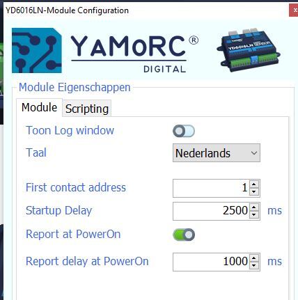

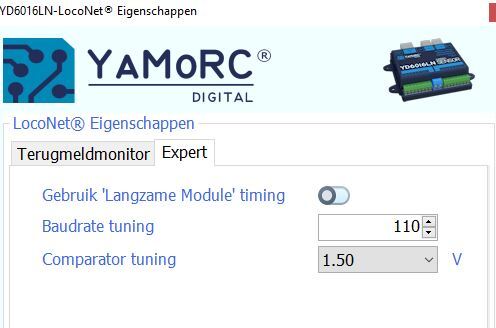

  • Berichten: 6525
Re: YD7010 en YD7403 met Koploper sluiting op booster overgangen.
« Reactie #69 Gepost op: 29 May 2025, 21:00:39 »
Tip van Karst: de YD6016LN modules hebben instelbare vertragingen voor het opstarten en melden. Deze kun je het best allemaal verschillend instellen, met zo tussen de 200-800ms tussenpozen.
Ik zie hem niet  ???. Je bedoeld toch niet de "langzame module timing"? Een ander tabblad buiten de Terugmeldmonitor is er niet.

« Reactie #71 Gepost op: 30 May 2025, 05:20:49 »
Nee, ik bedoel de opstart vertraging en de rapporteer vertraging.
  • Berichten: 6525
« Reactie #72 Gepost op: 30 May 2025, 18:56:49 »
@Ben,
gevonden en ingesteld. eerste op 1000 dan telkens +700ms erbij voor de volgende.
En het werkt (y).

  • Berichten: 6525
« Reactie #73 Gepost op: 30 May 2025, 20:36:27 »
Jammer dat er geen andere download van de handleiding is dan de Quickstart waarin dit soort informatie helaas niet staat :-\.
@Karst: Komen er nog uitgebreide documentaties voor de Yamorc modules. Op alle modules zijn nl Experts settings waarover je nergens iets kan vinden (of zijn het daarop Expert settings?  ;D).
