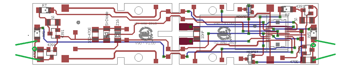

Zo zitten de leds nu.

Volgens mij wel, maar je moet er één stroomkring van maken waarin de LED's achter elkaar zitten; het moet tenslotte een serieschakeling zijn volgens AMW.
Ik kan het helaas niet uittekenen, misschien is een ander daar bedreven in.
Groet, Herb73

De reactie van AMW is voor de rode leds neem ik aan, AMW heeft denk ik niet voorzien dat de lichtgeleider is vervangen door losse leds.
Voor dat laatste, ik ken de schakeling totaal niet, dus kan niet adviseren of iets paralel aan de LED op de printplaat kan of dat je dit moet vervangen.

Nee, die laatste reactie van AMW betrof de witte LED's, aangezien Henk aparte (extra) witte LED's wil inzetten voor de onderste frontseinen - hij wil de lichtgeleiders achterwege laten.
Groet, Herb73

Henk,
Twee stukjes printbaan doorkrassen bij de witte leds, zie de kleine groene bolletjes. En tussen de groene getekende lijntjes kun je je witte led aansluiten. Let op de plus en de min: het onderste groene lijntje is de plus (anode) van de led.
Gr, Ben.

Ben,
Er hoeft geen weerstand meer tussen dan? Mvg Henk

Daar houdt de print al rekening mee, Henk.

Rode leds aangesloten.Reageren op F1 en F2.
Witte leds aansluiten volgends Ben moet ik nog over nadenken.Lijkt mij aardig tricky.
Misschien is hier iemand handig in?

Zonder deze loc te kennen: als je doet wat Ben voorstelt, doe je daarmee wat AMW adviseert: LED’s in serie. Ik vermoed toch dat AMW iets anders bedoelt - de rode LED’s. Want waarom zou je de originele LED’s op de printplaat laten zitten (brandend!) en een ander deel van de printplaat beschadigen?
Als het lukt, zou ik de originele LED’s weghalen en die aansluitingen gebruiken voor de jouwe. Opnieuw: dan hoef je geen weerstand te gebruiken. Je hoeft alleen op de polariteit te letten.

Ferdinand .De witte leds op de print zijn voor de 3 punts verlichting van de lok.Zit bovenaan.Dus die kunnen niet weg.

Sorry, ik heb gemist dat je het topsein op de neuzen
niet
hebt vervangen door een LED, alleen die in het hek aan de bufferbalken.
Ben je niet bang voor een afwijkende lichtsterkte (of zelfs kleur) van de topseinen? Of is het te ingewikkeld om ook daar LED’s te plaatsen?
