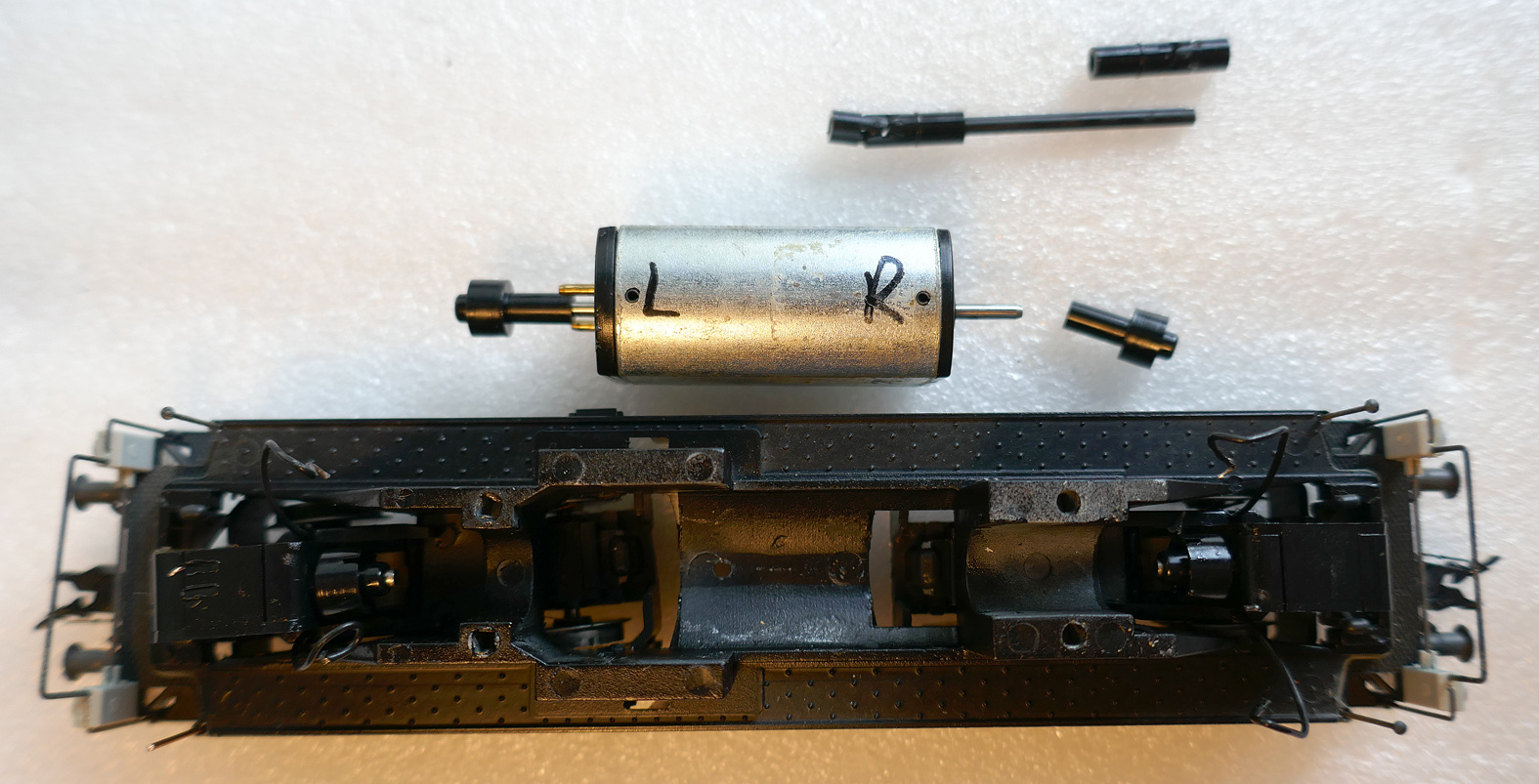

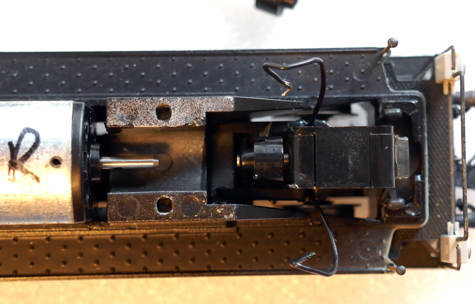

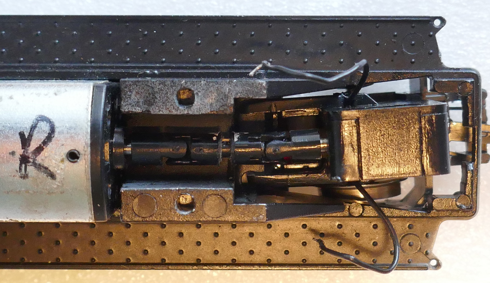

Volgende projekt.
Heb inmiddels 2 cardan(assen) van GMenS ontvangen om de  veer te vervangen.
Is er misschien iemand die weet hoe ik dit kan oplossen.Op het artikel staat Cardan 2mmx2mm.Aan 1 zijde los maken.Wat ik inmiddels heb gedaan.
Denk dat ik deze Cardans er niet tussen kan krijgen.
op 1 van de foto's zie je een cardan met as liggen.Daar heb ik er 2 van.
mvg Henk
Henk Veenstra
  • Berichten: 1538
Re: Roco 290 digtaliseren
« Reactie #49 Gepost op: 28 June 2025, 11:09:03 »

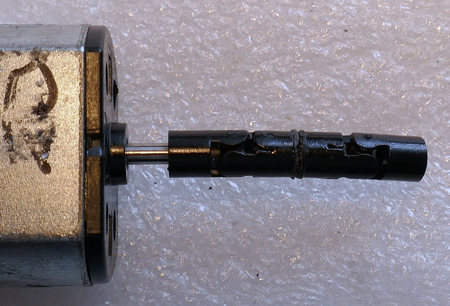

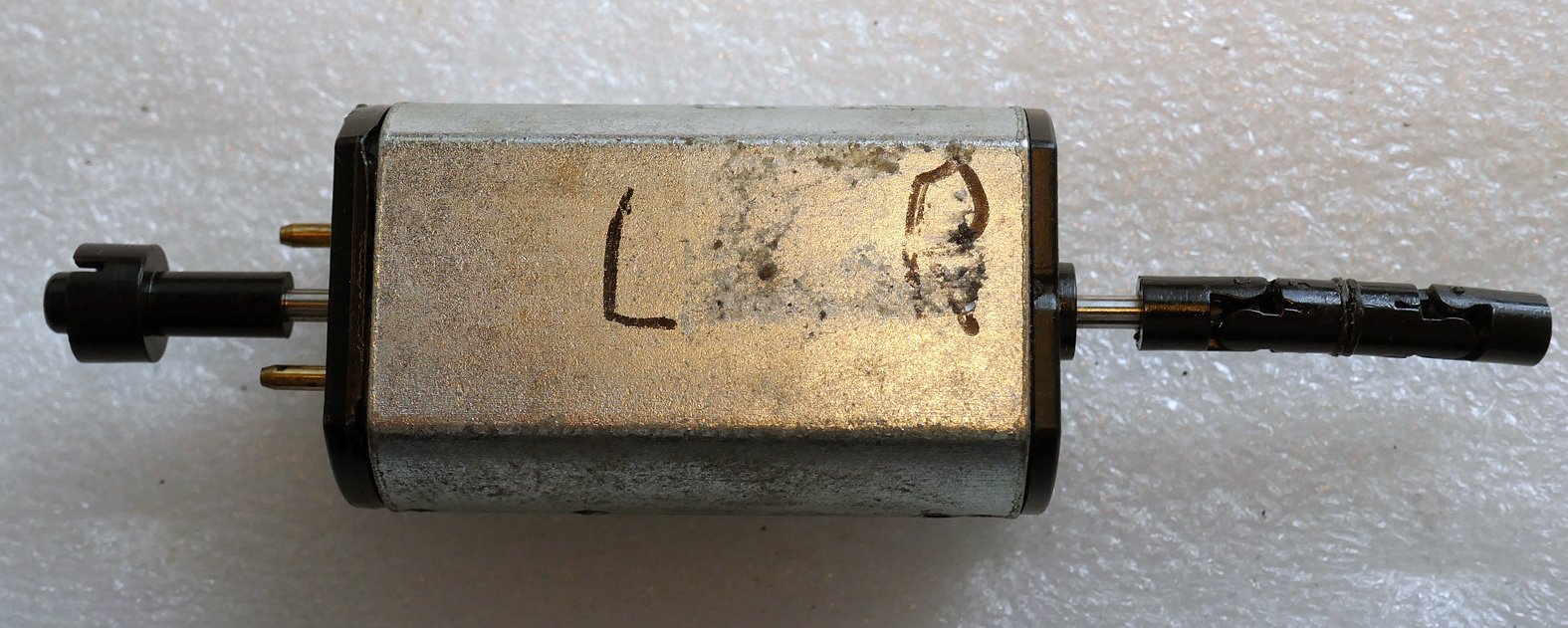

Experiment met Cardanas.
Deze op zijn korst gemaakt en is dan nog te lang.Zou ik een stukje van de as aan het motortje af kunnen halen?
mvg Henk

Je hebt enkele mm aan beide kanten teveel.
Let op: die as is van keihard staal, dat zich niet zomaar gewonnen geeft.
Ben voorzichtig in verband met rondvliegend gloeiend metaal!! ( bril, handschoenen...)
François

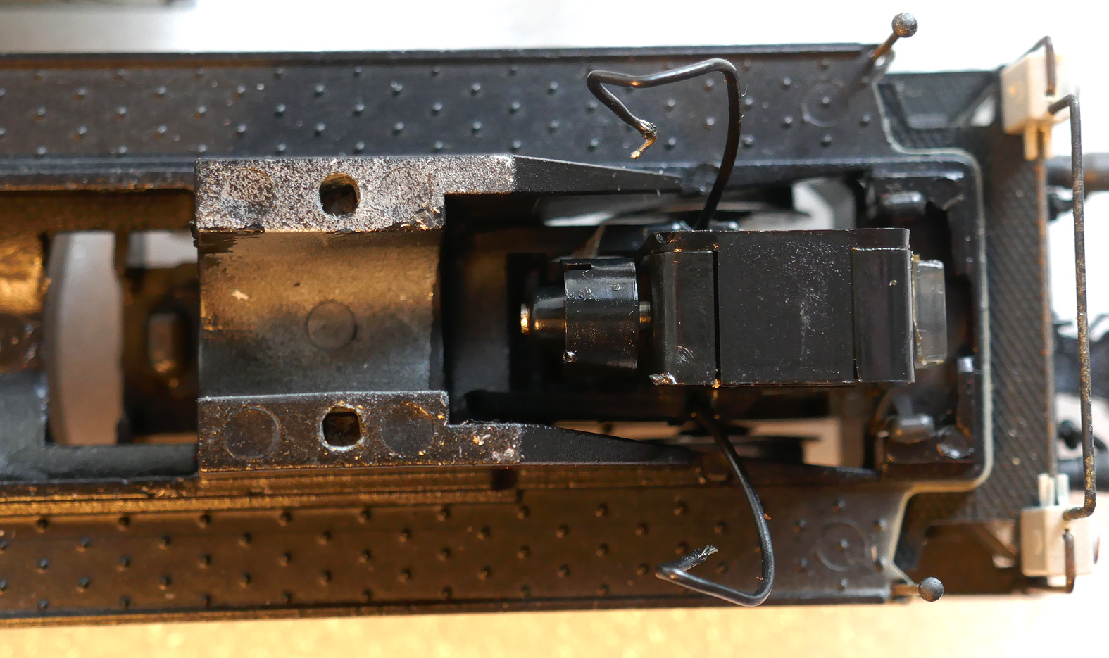

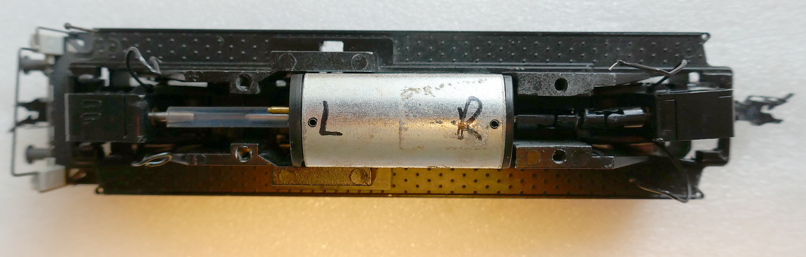

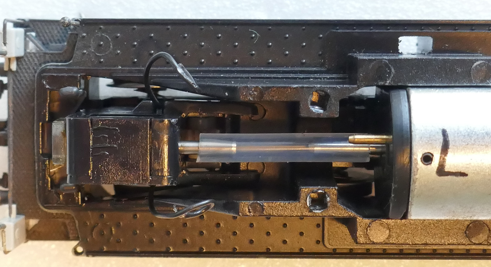

Laatste bevindingen Cardan+as op de Roco BR290.
Aan 1 kant zit nu de cardan+as van GMens.Deze zo kort mogelijk gemaakt en van de Motoras 3 mm met een mini slijpschijf afgehaald .Ging zonder probleem.Ook van de wormwielas nog 2 mm afgehaald.
Toen paste het perfekt.Aan de andere kant een stukje siliconen slang.Gekocht van 1 meter bij een webshop.Weet niet of ik de naam mag noemen.
Analoog eerst getest en dat ging/gaat bijzonder goed.Nu afmaken met de nwe printplaatjes en Next 18 decoder van Doehler-haass.
mvg Henk

Dat is een nette oplossing.
Ik heb ook nog een oude Roco 1044 liggen die met de spiraalveren nogal schokkerig rijdt.
Welke afmetingen Øinw en Øuitw heb je toegepast?

Ik weet niet hoeveel ruimte je hebt in de Blauw Beige.De oude rondmotor bij mijn BR290 trekt nogal wat ampere dus heb ik gekozen voor de Doehler-haass next 18 decoder.Deze heeft 1,5 ampere.
De Doehler-haass decoder is de DH18A, verkrijgbaar bij Domburg.
Topic/de siliconenslang heeft een binnenmaat van 2mm en buitenmaat 4 mm.Je kunt ook kiezen voor een buitenmaat van 6 mm.
mvg Henk
