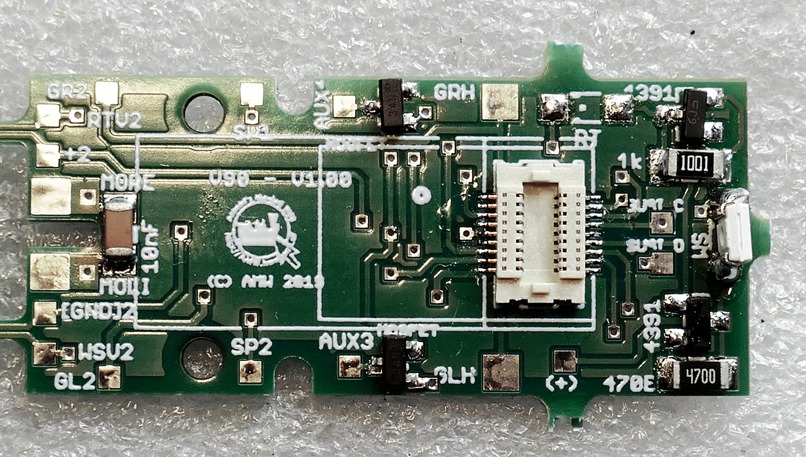

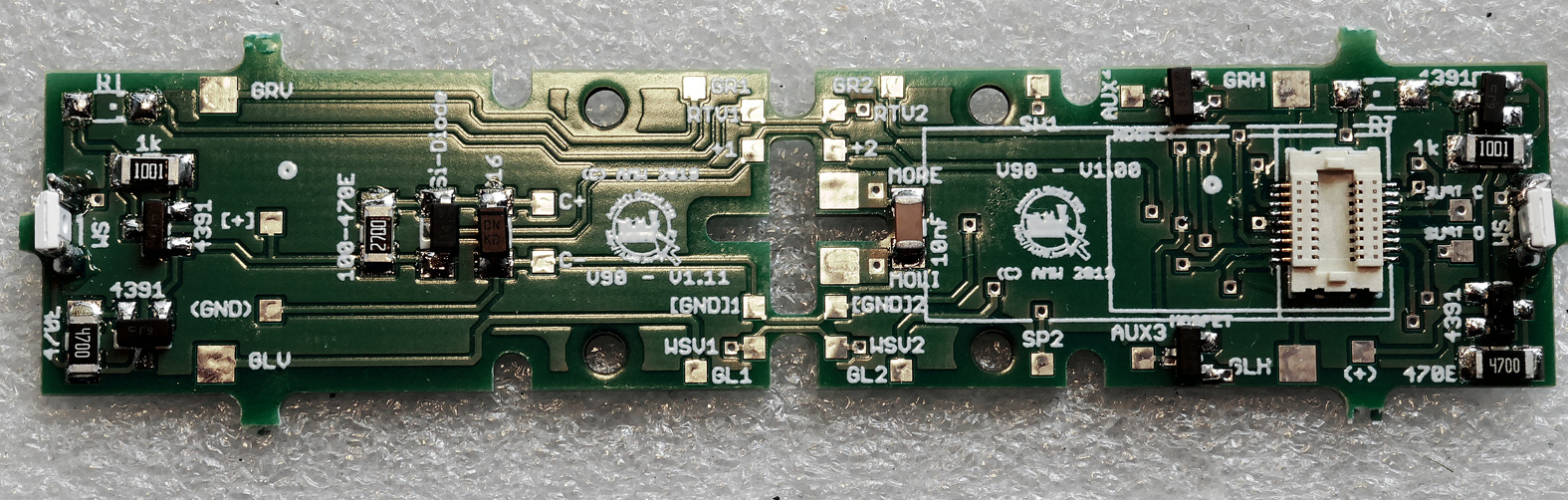

Nwe print is binnen voor de BR290.
Maar nu heb ik een vraag, welke decoder past hierop?Zie foto.
mvg Henk

Next 18 ?

Next18. Zie de link in reactie 5. Dan kom je in de shop en daar staat bij de specificaties Next18.

En dus kun je een Lokpilot 5 Basic vergeten. Sterker nog, je zult een decoder voor spoor N of TT moeten kopen https://www.esu.eu/produkte/lokpilot/lokpilot-5-micro-dcc/
En dan hoop ik voor je dat die voldoende stroom voor die grote motor kunnen leveren.

Na wat informatie te hebben gekregen is het volgens mij toch niet verstandig om een next 18 decoder met de grote rondmotor in deze V290 te gaan plaatsen.
Maar nu de vraag wat kan ik in plaats van die grote Rondmotor gaan doen.Vervangen met.....?
Iemand een suggestie hoe het nu te gaan doen.Is nog geen miromotor voor volgens mij.
Die tip was al gegeven:
En kijk misschien eens naar een andere kleinere, decoder geschikt voor ≥ 1A motorstroom. (D&H bijvoorbeeld)
dan kom je uit bij: https://doehler-haass.de/cms/pages/produkte/fahrzeugdecoder/dh18a.php

Micromotor HR002C moet passen

Ga de doehler-haass decoder bestellen en het klopt inderdaad dat de micromotor HR002C een vervangbare motor is voor de V290.
