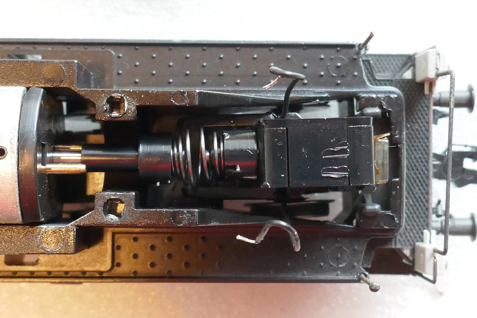

Na wat informatie te hebben gekregen is het volgens mij toch niet verstandig om een next 18 decoder met de grote rondmotor in deze V290 te gaan plaatsen.
Maar nu de vraag wat kan ik in plaats van die grote Rondmotor gaan doen.
Er zit toch helemaal geen rondmotor in?
Dit is de vlakke oerversie van wat later de standaard motor is geworden. Volgens het datablad trekt deze 150mA.
Bart
« Laatst bewerkt op: 12 June 2025, 11:07:04 door Bahn-AG »

Oeps, rondmotor is de verkeerde term. Ik bedoelde een dikke ronde motor, niet zo'n rechtopstaand rond motortje. Voorloper van wat er in deze 290 zit. Je hebt gelijk dat deze 290 een redelijk normale afgeplatte motor heeft.
Reinout
Bart
En dan bedoel je de motor in de foto in de startpost van dit topic?
