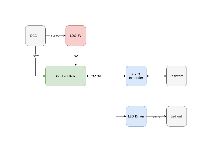

Redenen genoeg dus nog eens een nieuwe poging te wagen. Zou dit conceptueel en technisch kunnen?
In de voet komt een printplaat. Hierop sluit je de twee DCC signaaldraden aan. Deze wordt met diodes en een LDO omgezet naar 5V. Op de printplaat zit ook een AVR processor (AVR128DA32). Onze forumgenoot AP3737 heeft een prachtige DCC bibliotheek gemaakt die hier uitstekend op draait.
Met een USB-C connector wordt het sein aangesloten. Over de USB-C stekker wordt het I2C protocol gebruikt. Is dat een risico? Ja. Theoretisch kan iemand natuurlijk de boel aan een stekker prikken de boel opblazen. Aan de andere kant gebruiken we 5V (en kunnen we dus veel pins gebruiken zoals ze ook in échte USB-C apparatuur gebruikt wordt) en liggen de aansluitingen niet echt open dat iemand denkt: hé, daar plug ik eens een oplader in.
Punt is dat er niet echt een alternatief is: USB-C is lekker klein en vooral ook heel goed en goedkoop verkrijgbaar waardoor het een goed haalbare oplossing wordt.
En dan het sein dus: daar zit ook een printplaat aan met 2 chips. Eén is een GPIO-chip met I2C. Hieraan worden weerstanden gehangen waardoor de decoder in de voet weet welk sein er precies in zit en zichzelf kan configureren. De andere is de PWM led driver, al naar gelang met 24 of 36 uitgangen. 24 voor een enkel sein. 36 voor als je een seinbrug met meerdere seinen wilt aansluiten. 24 lijkt veel, maar een Zwitsers L-sein met voor- en hulpsein kan zo in zijn eentje 14 of meer lampen hebben.
Plaatje zegt meer dan duizend woorden.
Concept:

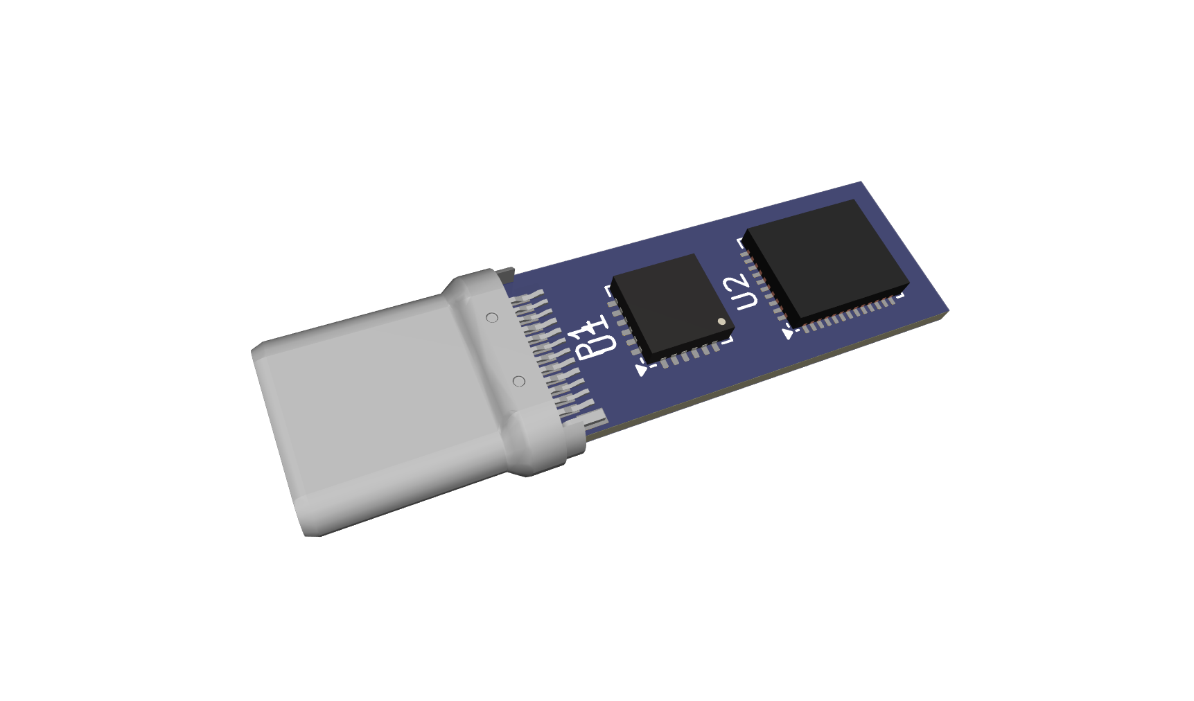

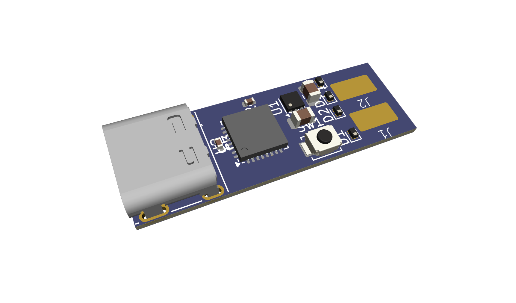

En alvast even snel in een uurtje PCB schetsen getekend in Kicad:
Decoderzijde (11x30mm):
Seinzijde (8x20mm). Aan de zijde die je niet ziet komen soldeerpads waar de koperlakdraden op worden gesoldeerd:

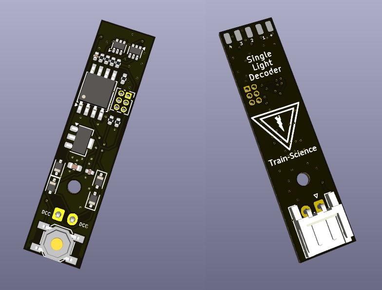

Ik heb het idee dat je je eigen doel een beetje voorbij schiet. Ik snap waarom Schneider MBZ USB-C gebruikt. Zij solderen alle draden op zo'n connector en maken er 1 geheel van en voila je hebt een uitneembaar sein. Maar jij breekt 1 decoder nodeloos op in 2 delen, en dat is hartstikke duur. Als die andere print al 3€ kost dan zit je op 9€ per stuk en dat is veel geld, vind ik.
Ik heb zelf deze gemaakt. Want ook wilde een decoder in een sein hebben. Deze print is 1cm x 4cm, ik had bedacht dit ding in een buisje (PVC ofzo) te bouwen en op het buisje je sein te monteren. De draden van het sein zelf soldeer je op het printje. En dan zijn sein en decoder 1 geheel.
Het aansluiten doe ik met een 2 polige JST connector. Je steekt het sein met zijn voet van boven in de baan, je plugt aan de onderkant de 2 polige JST stekker er in en je bent klaar.
Deze kost €4 om te maken (30 stuks) maar dat komt hoofdzakelijk doordat er eigenlijk een verkeerde/dure/obsolete attiny85 van €1,80 er op zit. Een attiny1616 had ook volstaan en die zijn €0.70 dan was die €3 en die heeft menig IO pin.
Ik snap ook niet helemaal waarom je een I2C extender gebruikt, daar jou gekozen uProcessor meer dan genoeg pinnen ter beschikking heeft. Ik zou dan net als Schneider MBZ dan een print zonder elektronica maken en alleen de connector met soldeer pads maken.
Die avr van je kan al je leds aansturen die je wilt, zelfs met PWM. Vind ik zelf overkill maar voor een sein, maar ok.. als je het toch hebt. Ik zou dan eerder een enkele print maken, zonder USB aansluitingen, zonder I2C dingen en alleen paar transistortjes. JLC heeft die hele hele kleine dubbele NPN dingen in het assortiment zitten. Dan kan je aan 1 kant van je print de benodige 14-16 soldeer pads maken. Zo'n printje mag trouwens best lang zijn he, als die 8cm lang is, dan zal geen kwaad kunnen. Mij maakt het niet uit natuurlijk, maar je kan jouw fabricage kosten minstens door 2 delen. En je eind product met 2 een polige JST in 1.00 of 2.54mm is net zo makkelijk, right.
Want dit
en onder de baan kon je er meteen je draden aan solderen
no offense, dit is echt verschrikkelijk  :-X. Niemand wilt onder zijn baan solderen . Dan krijg je geheid tin in je gezicht. Daar ben ik ook geweest  (y)
Mijn sein wordt dus ook uitneembaar. Aan het tweede printplaatje komt dus een 3D-geprint sein. In dat opzicht dus identiek.
Zo'n JST connector is altijd een goed idee, al vind ik ze over het algemeen wat lomp als je echt iets heel fijns probeert te maken.
Ja goed punt. Ik had eerst ook bedacht de pins van de lampen over de USB connector zelf te doen. Alleen heb ik dan niet genoeg pins vrees ik. Daarnaast wil ik ook een Zwitserse seinbrug in dezelfde decoderprint kunnen stoppen: daar kom ik aan een hoop lampjes. Verder had ik bedacht dat het zero-config is. Stel dat je een 3-lamp sein hebt en je wil een 4-lamp sein, dan moet je hem eruit kunnen halen en je nieuwe erin en moet het gelijk werken. Het was dus gedacht vanuit gebruikersgemak ;D.
Ik ken die NPN's, gebruik ze op een printplaat voor in een locomotief (heb je ook al eens gezien volgens mij ;) ). Lengte is overigens wél een punt wat mij betreft, want op onze club is de hoogte tussen schaduwstation en zichtlaag beperkt dus je wil niet dat dat sein 10cm onder het hout uitsteekt.
Ik ga nog eens kijken naar die JST connectors. Maar welke idioot bij dat bedrijf heeft bedacht dat je je voor elke datasheet en 3D-download moet registreren en je alles per e-mail toegestuurd krijgt ::).
In ieder geval dank voor je uitgebreide feedback en meedenken Bas: wordt gewaardeerd en kijk uit naar verdere reacties van je (y).
