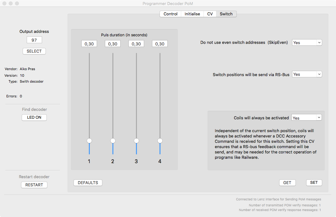

Er zijn meerdere wegen die naar Rome leiden. Afhankelijk van de (grootte) van de baan, zullen mensen ook andere voorkeuren hebben.
Bij mijn (nieuwe) servo decoder stel ik een aantal zaken, zoals de uiterste stand van de wisseltongen, ook het liefst in met een handregelaar die luistert naar een specifiek lok adres.
Bij andere decoders gebruik ik liever CVs (en PoM), zeker omdat ik daarvoor ook gebruikersvriendelijke software heb. Ter illustratie hierbij een screenshot.

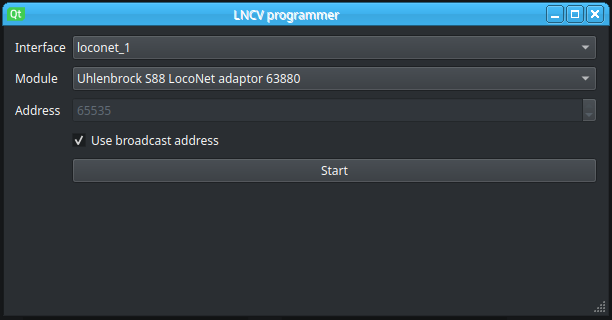

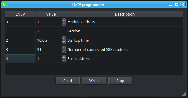

Beetje offtopic misschien, ik heb een aantal LocoNet modules die je kan instellen via LNCV, omdat met het handje te doen is best onhandig (vind ik).
Wat ik daarvoor gedaan heb is een XML defenitie gemaakt per module, die kan ik in mn software (Traintastic) inlezen en laat die een lijst van LNCV's zien met evt controls om ze wat makkelijker te kunnen instellen.
Voorbeeldje:
De Startup time heeft een stapgrootte van 0,5sec, dat staat in de XML defenitie, zo kan de gebruiker een "normale" waarde instellen en rekent de programmer uit welke waarde naar het register moet worden geschreven.
In de XML definitie kun je ook voorkeuze lijstjes opgeven, dan krijg je als gebruiker een dropdown met tekst en programmer schrijft dan de bijbehorende waarde naar het register.
De XML definities staat op GitHub, zie: https://github.com/traintastic/lncv
