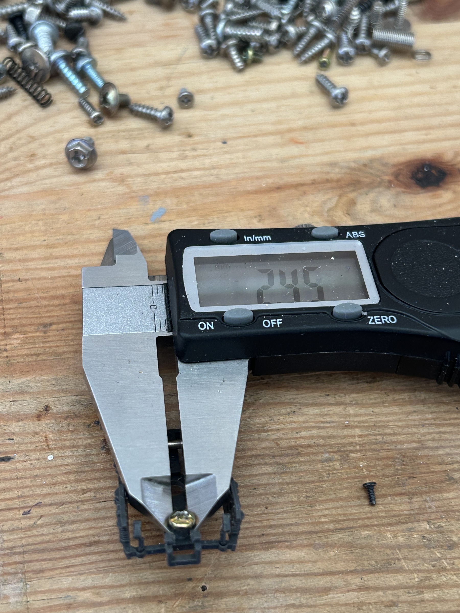

Heb de kruistafel er maar even bij gepakt en de Proxxon hand vrees er op boven in gesteld met een boortje 1,4mm erin.
Voorzichtig een gaatje geboord in het midden van de nok.
Denk dat iedereen wel een iets uitelkaar gehaald heeft, denk aan een oude pc, of harddisk.
Daar de boutjes van bewaard heeft, nou ik wel.
Nu een klein boutje zien te vinden, maximaal met 1,5mm schroefdraad erop.
Awel die had ik gevonden, maar nu ik ‘m nodig heb is die net zo spoorloos als de gemaakte koppeling en het missende wielstel.

Heb een ander boutje gevonden, eigenlijk een beter exemplaar.
Waar Murphy al niet goed voor is.
Een boutje met M2 draad en een ronde kop, voorzien van kleine kraag.
Het beoogde boutje is ook op de foto te zien, echter is een broertje/zusje van die eerder gevonden was.
De maat voor het draaioog voor aan de koppeling is te lezen op de schuifmaat.
Weldra een koppeling tekenen en daarna printen.
Wordt vervolgt.
