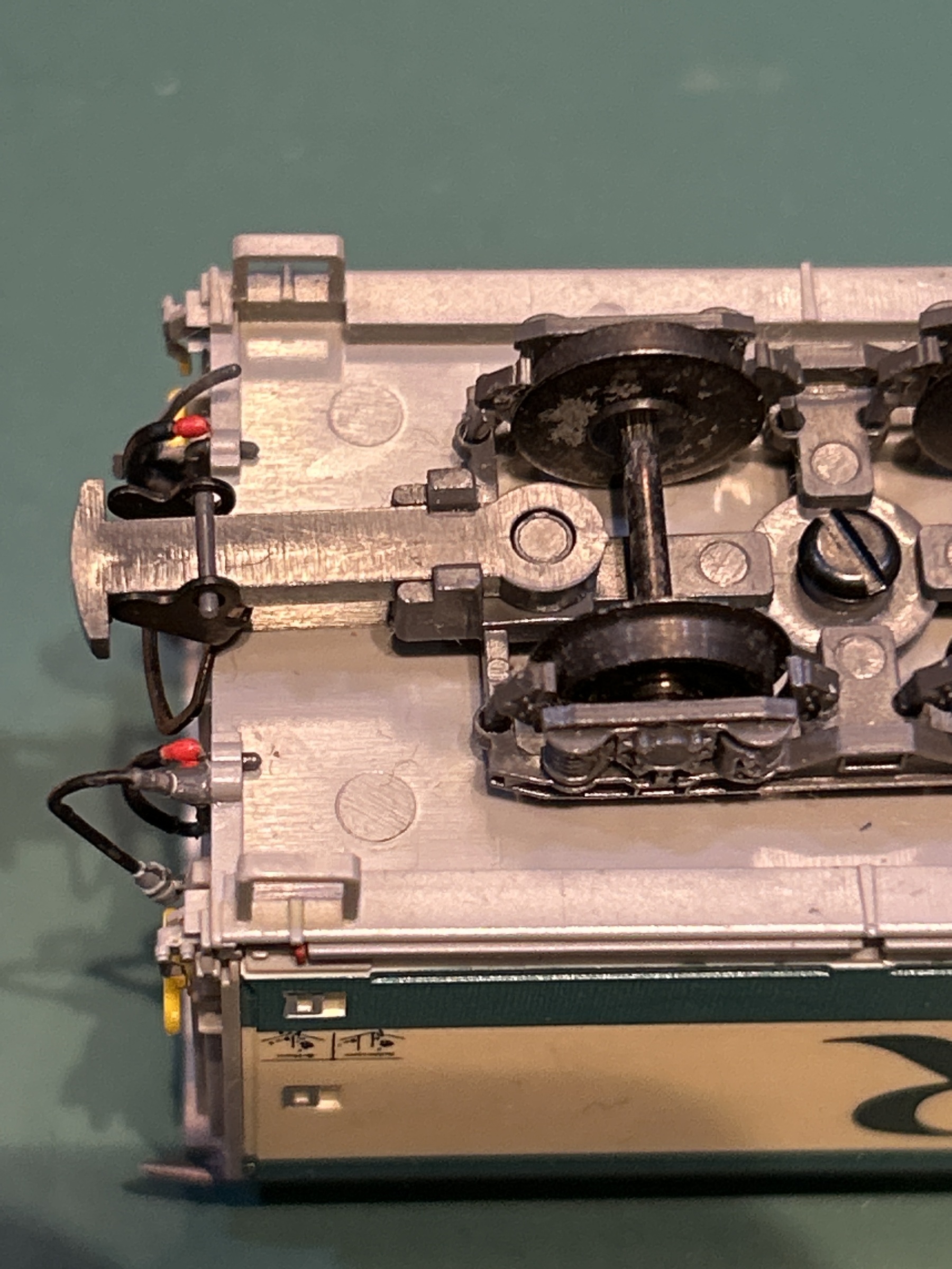

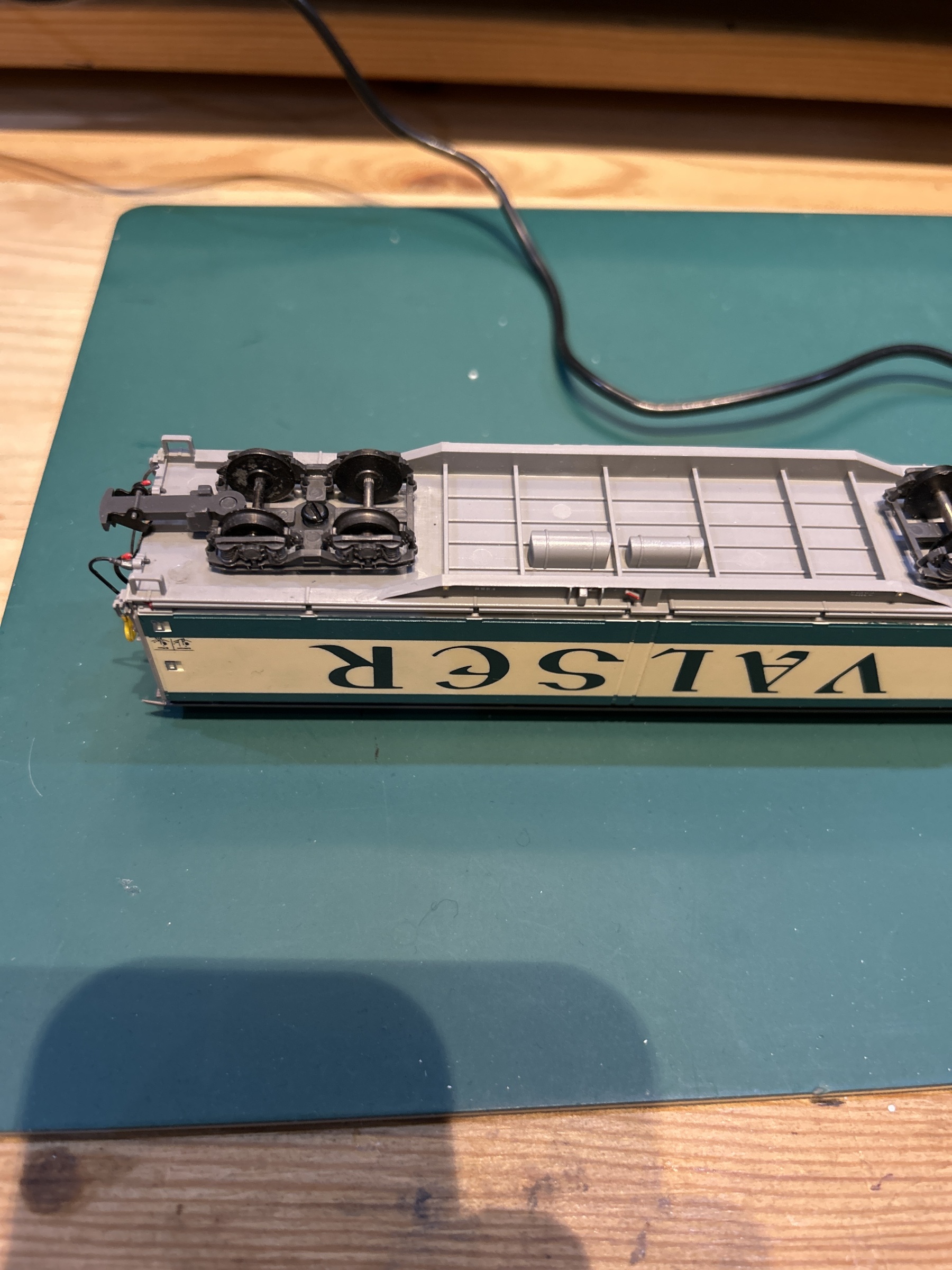

Richard, bij deze een foto.
Laatst bewerkt op: 21 May 2025, 22:28:26 door Sylvester

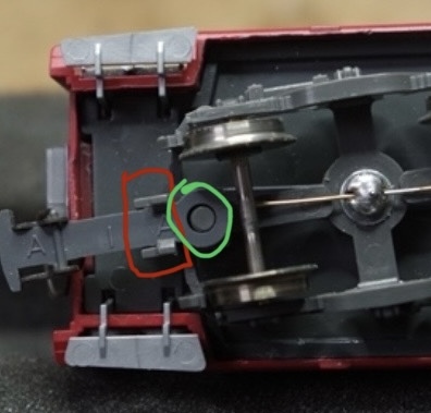

Ik denk dat het zou kunnen als je in de koppeling-boom een extra scharnierpuntje zou maken. Ik weet alleen niet hoe klein de magneetjes dan kunnen zijn om nog voldoende trekkracht en geleiding te hebben in een trein van een beetje lengte....
Rob
Tbinnebarretije…
nighttrain1
Team Beurzen en PR
Berichten: 5889
Re: Magneet koppelingen voor Bemo
22 May 2025, 14:08:56 »
De pen gat verbinding , op mijn foto in het groen, is dermate klein , dat daar erg lastig is om daar nog een parkertje met een ringetje in te draaien, om de in het rood gemarkeerde vorken die nu de koppelboom vast houden te kunnen laten vervallen.
Als dat wel zou lukken, ben je koopman, want dan zou het wel kunnen.
Die vorken voorkomen nu dat de pen/gat verbinding een draaipunt is.
Als het lukt om een draaipunt te maken, dan zijn stroomdoorvoerende magneetkoppelingen geen probleem.
Magneetjes in diverse maken en verschillende trekkrachten heb ik in huis en is ook nog wel aan te komen.
Groeten Richard.

Op de plaats van de A kan je toch 2 magneetjes lijmen?
Of voor het stripje een alternatief maken?
