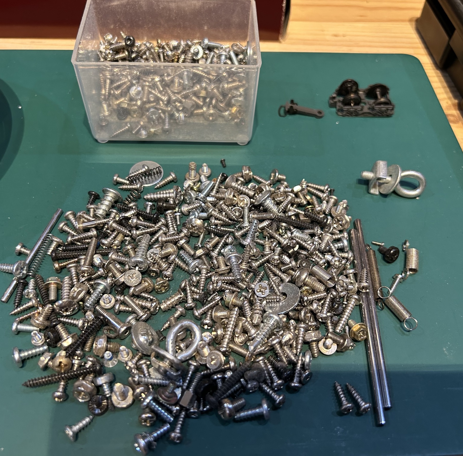

Tijdens mijn vakantie in omgeving van Assen ben ik ook in de stad Groningen geweest, uiteraard ook even bij hobbywinkel van Krikke geweest in de Nieuwestraat, voor zolang ze daar nog zitten.
De boel gaat sluiten per 1 juli 2025 en men gaat online verder.
Dus de wezenlijke winkel gaat dicht, maar je houdt wel de mogelijkheid om bestelde spullen op te halen.
Daar nog wat leuke spulletjes weggehaald.
Boortjes van 0,3 tot 1,6mm oplopend met 0,05mm.
En meer.
Thuis had ik nog een tapje 2,5mm liggen.
En ook nog een bakje met allerhande kleine schroefjes, boutjes, moertjes, en andere klein spul.
Die laatste maar eens omgekeerd.
De te grote en te lange gelijk maar er terug in gedaan.
Die komen een andere keer wel van pas.
Wat over blijft zijn passende en veel te kleine, ook die laatst categorie gaan terug het bakje in.
Geen boutjes, 2,5mm dus. Hè jammer.
Daar van de week maar eens achteraan, of een tapje 2mm ergens scoren….
Denk dat het met 2mm beter gaat lukken dan met 2,5.
Het gaatje in de koppeling is ook maar 2,3mm.

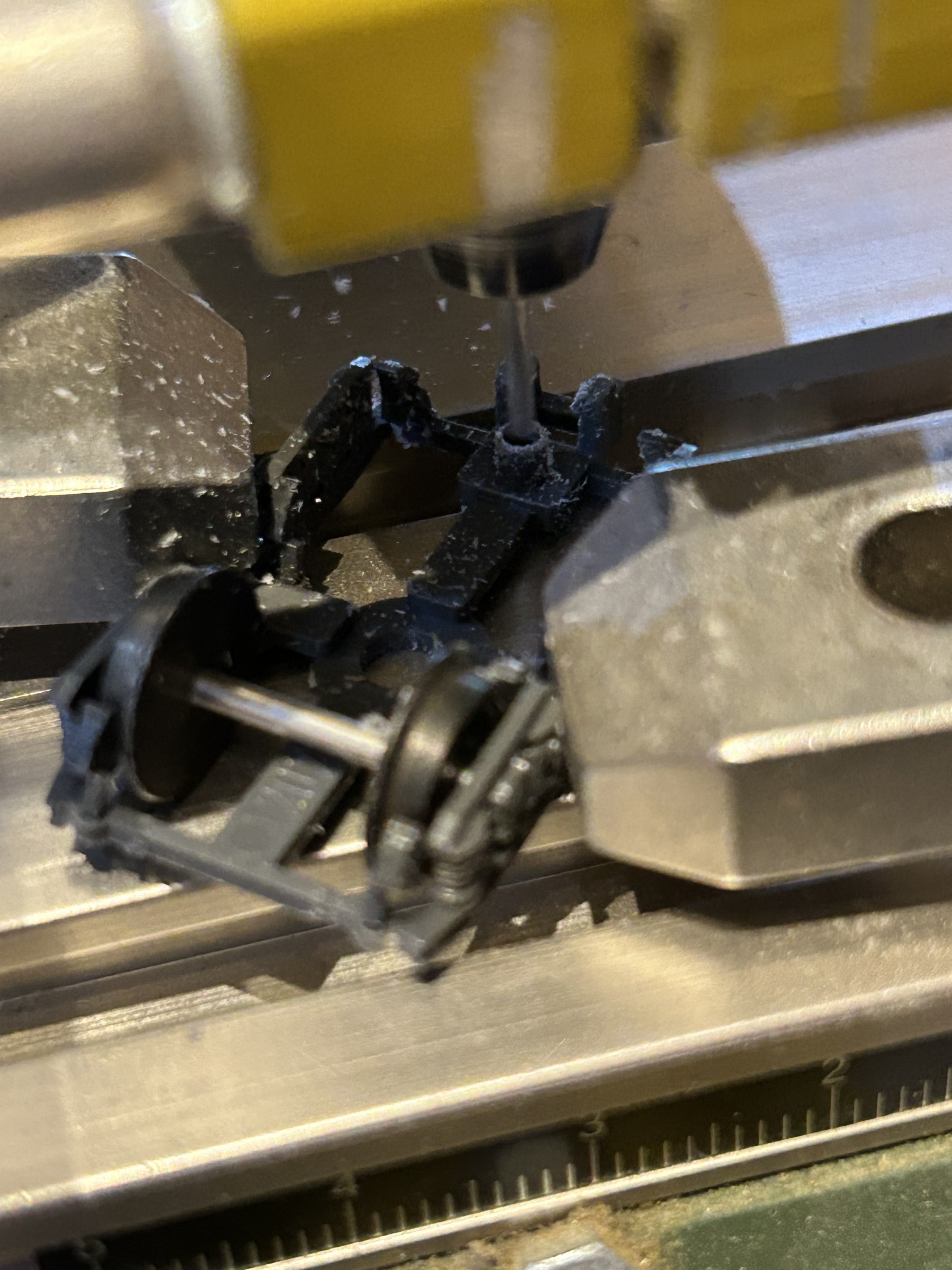

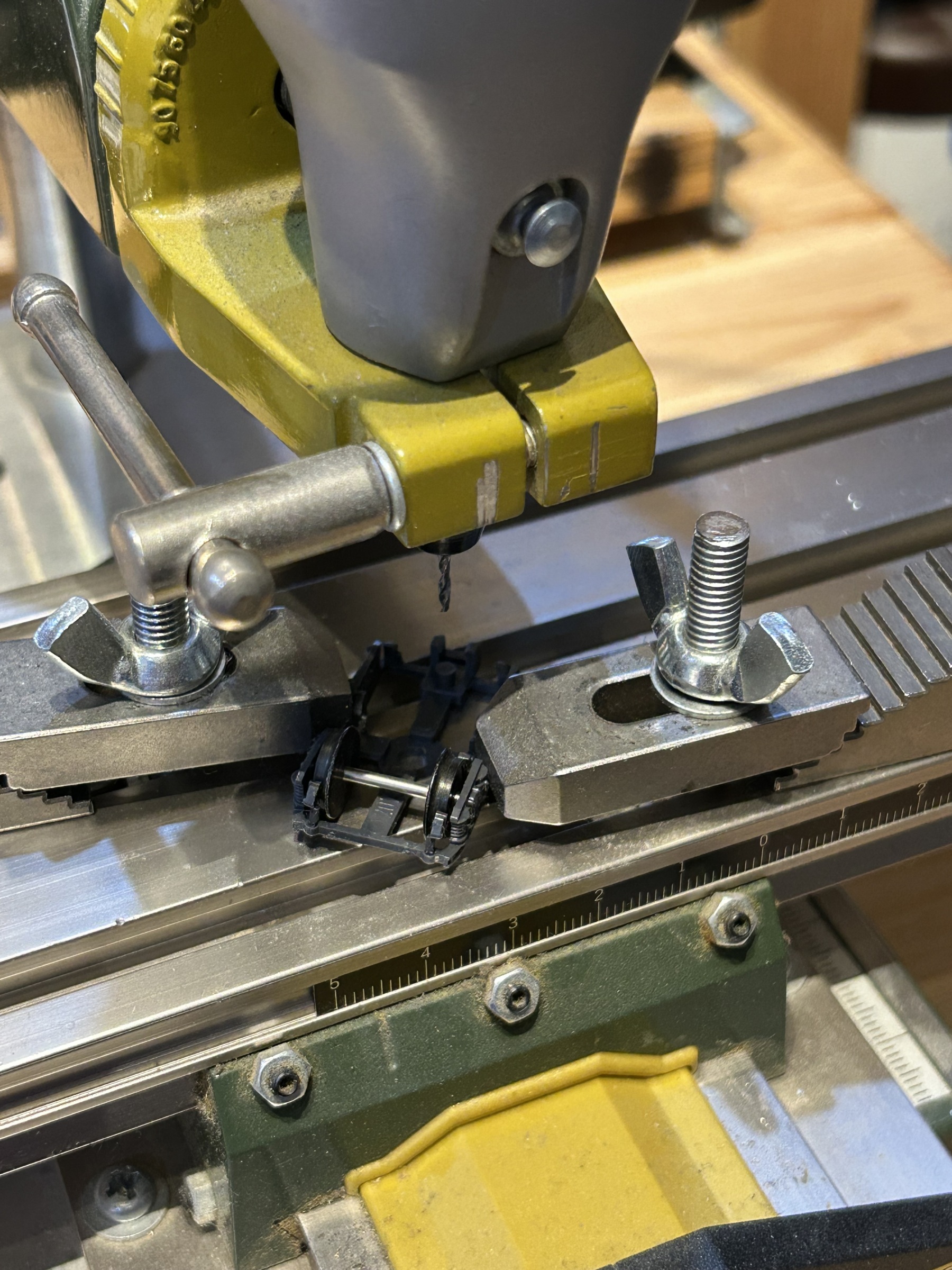

Het heeft even geduurd, diverse redenen. Nu niet van belang om daar lang bij stil te staan.
Heb de kruistafel er maar even bij gepakt en de Proxxon hand vrees er op boven in gesteld met een boortje 1,4mm erin.
Voorzichtig een gaatje geboord in het midden van de nok.
Denk dat iedereen wel een iets uitelkaar gehaald heeft, denk aan een oude pc, of harddisk.
Daar de boutjes van bewaard heeft, nou ik wel.
Nu een klein boutje zien te vinden, maximaal met 1,5mm schroefdraad erop.
Awel die had ik gevonden, maar nu ik ‘m nodig heb is die net zo spoorloos als de gemaakte koppeling en het missende wielstel.
Dus, …. (ik ben even niet zo blij).
Wordt vervolgd.

Heb een ander boutje gevonden, eigenlijk een beter exemplaar.
Waar Murphy al niet goed voor is.
Een boutje met M2 draad en een ronde kop, voorzien van kleine kraag.
Het beoogde boutje is ook op de foto te zien, echter is een broertje/zusje van die eerder gevonden was.
De maat voor het draaioog voor aan de koppeling is te lezen op de schuifmaat.
Weldra een koppeling tekenen en daarna printen.
Wordt vervolgt.
