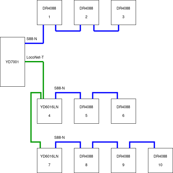

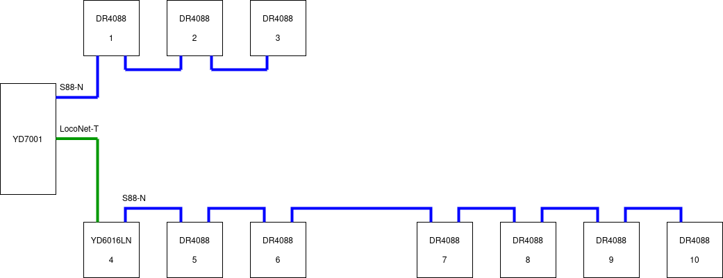

Hi Frank,
Je kunt op een YD6016LN maar 1 streng van S88 modules aansluiten, heb even twee opties voor je uitgetekend:
Optie 1:
Je zult ook modules 7-10 moeten aansluiten op de zelfde streng als 5 en 6.
Optie 2:
Wil je wel een aparte S88 streng, dan heb je nog een tweede YD6016LN nodig,
In deze tekening gaat LocoNet eerst naar 4 en dan naar 7, maar dat mag ook andersom, voor LocoNet maakt dat niet uit.
Heb er bij gezet LocoNet-T aansluiting van je YD7001, dat heeft de voorkeur. Technische gezien kan het ook op LocoNet-B. Verschil is dat LocoNet-T een vaste voedingspanning heeft, LocoNet-B heeft een kopie van je DCC rail signaal en is dus bedoeld voor boosters.

hallo Reinder,
Allereerst dank voor het maken van het aansluitschema dit maakt veel duidelijk.
Ik ga voor optie 2 dit is voor mijn baanontwerp de beste optie.
De tweede s88n streng 7 t/m 10 moet ik omdraaien 7 wordt 10 en 8 wordt 9 waardoor ik in iTrain de bezetmelders gedeeltelijk zal hernummeren.
Frank
