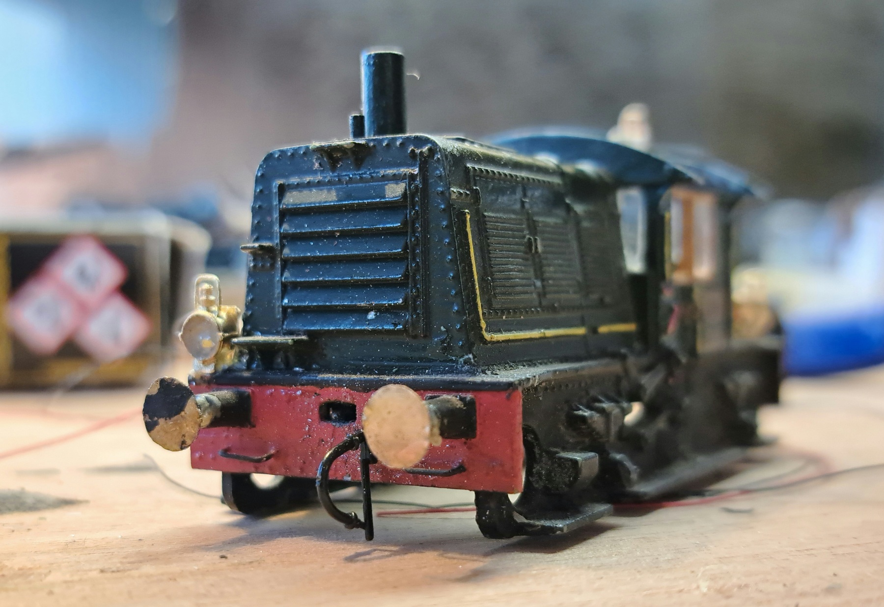

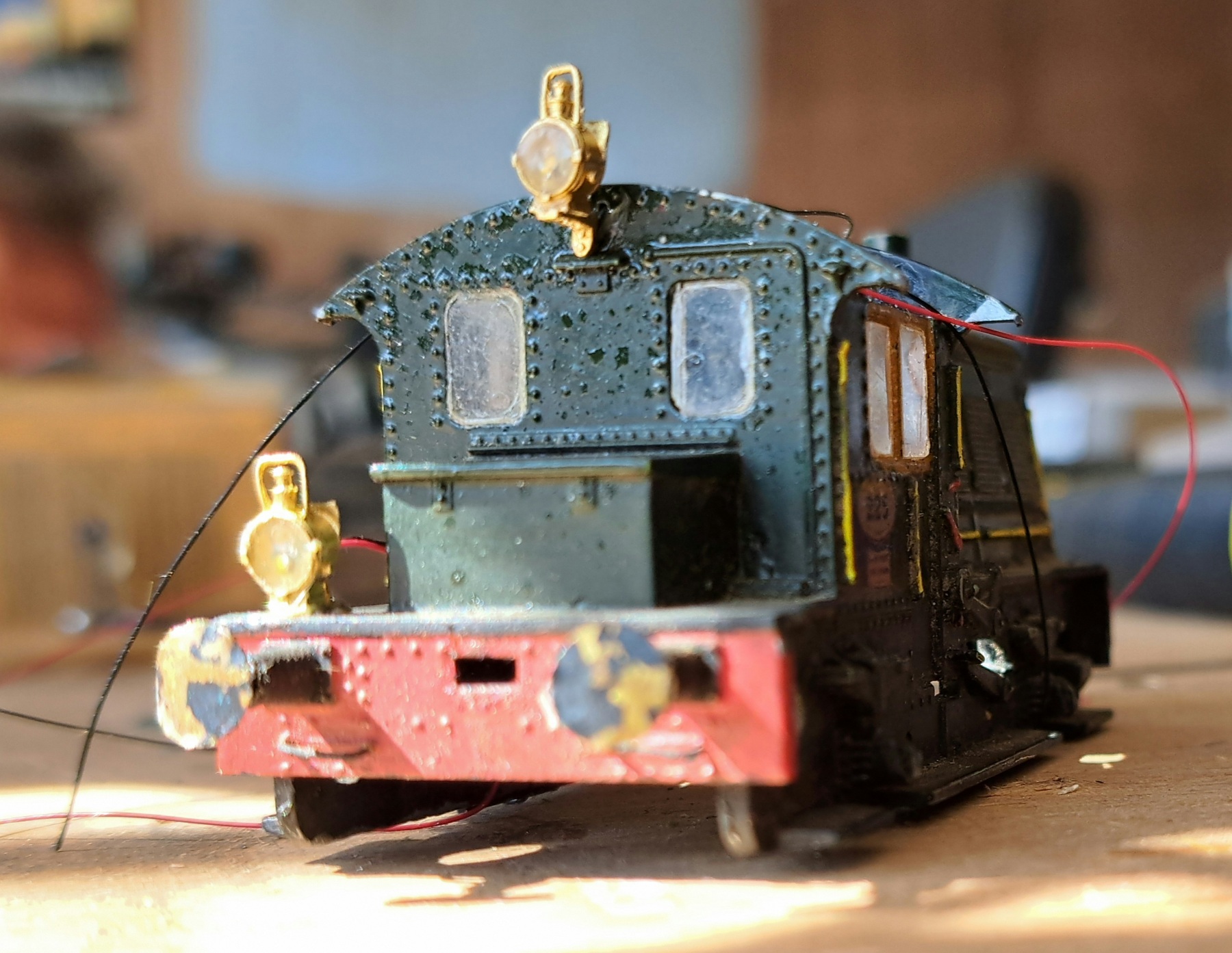

  • Berichten: 9256
Re: Sikje 225
« Reactie #17 Gepost op: 20 May 2025, 17:27:48 »
Dirk, dank. Komt het goed.
Inmiddels de decoderdraden maar weer s uitgezocht. Ook dat komt goed. Ik wil elke lamp apart scbakelen. Zo hou ik t simpel voor mezelf.
De lampen zijn gelijmd, de draden naar binnen doorgevoerd. Eerst drogen, dan verder.
Mark, de lantaarns hebben nr 870/50603.

Luchtslangen op sikjes..... ik kom ze tegen zonder, met, en als met links of rechts.
Waarom, waarvoor denk ik dan........
Iemand?
Ondertussen lamp 3 gemonteerd.
En de vierde buffer vervangen door een nieuwe. En ja, die is even groot als de andere...
« Laatst bewerkt op: 20 May 2025, 21:58:22 door Huup »

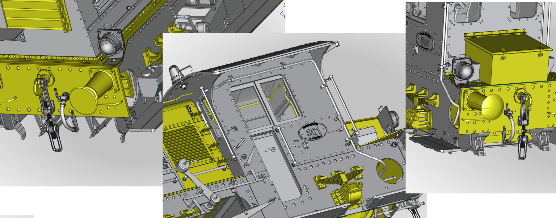

De sikjes hebben alleen een mechanisch hand en voet bediende rem.
Als de sikjes in opzending mee gingen in een goederentrein dan werden deze achter in de trein geplaatst door het ontbreken van een door gaande treinleiding (rem leiding).
Dit is later aangepast door het aanbrengen van een doorgaande treinleiding.
Deze loopt van rechts voor door de motor en generator huif omhoog tegen het machinistehuis langs de rechter zijkant
om laag naar de bufferplaat en hier zit de lucht slang van achter gezien links.
Ter illustratie een afbeelding van mijn 3d model.
Groet Ronald.

  • Berichten: 9256
Re: Sikje 225
« Reactie #21 Gepost op: 24 May 2025, 15:29:41 »
A, dan moet die leiding ook worden toegevoegd. Het wordt nog een klus ipv een paar aanpassinkjes.....

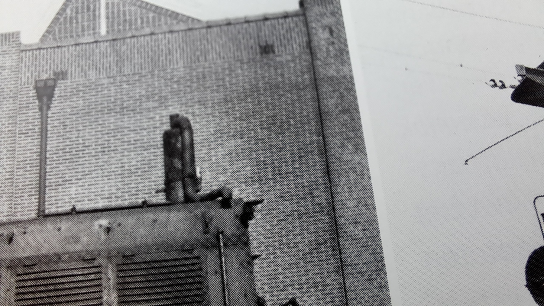

  • Berichten: 9256
Re: Sikje 225
« Reactie #22 Gepost op: 24 May 2025, 15:32:08 »
O, dr zit ook nog een mal ding tussen schoorsteen en motorhuif. Iemand?
« Laatst bewerkt op: 29 May 2025, 11:28:24 door Huup »
  • Berichten: 3346
Re: Sikje 225
« Reactie #23 Gepost op: 24 May 2025, 21:50:53 »
Uit welk jaar is die foto? Ik herken het inderdaad niet van normale sikken.....
Rogier
  • Berichten: 9256
Re: Sikje 225
« Reactie #24 Gepost op: 25 May 2025, 10:19:45 »
Rogier de foto is van 7/11/41.
De uitlaatgaspijp is aangepast voor de dienst bij Leidschendam Voorburg, aldus het fotobijschrift.
« Laatst bewerkt op: 25 May 2025, 10:21:34 door Huup »

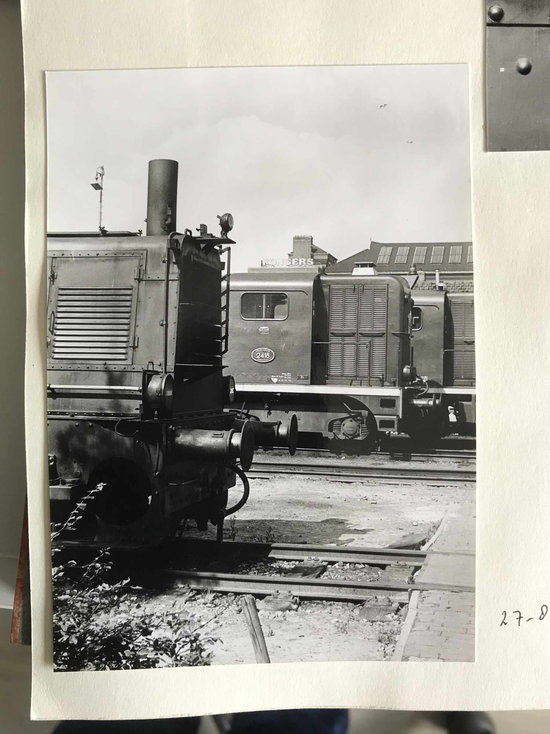

Noordernet
  • Berichten: 3400
Re: Sikje 225: uitlaat
« Reactie #25 Gepost op: 25 May 2025, 14:52:51 »
Hoi Huibert,
Locomotor 300 had op mijn eigen foto’s van augustus 1977 deze schoorsteen. En omdat ik de bijbehorende entourage - 2400en in het bruin - ook de moeite waard vond, hierbij de hele foto.
Over schoorsteen/uitlaat: er zit nog een fluit aan de zijkant van het ding.
De foto is gemaakt bij het toenmalige Technisch Centrum van NS in Groningen. Sectie Noord van de NVBS hield daar regelmatig lezingen. En het werd ook helemaal niet raar gevonden als je daar een paar foto’s maakte.
Wolter
  • Berichten: 9256
Re: Sikje 225
« Reactie #26 Gepost op: 25 May 2025, 18:20:41 »
Ha Wolter,
Dank voor de foto. Aan de fluit is gedacht. De schoorsteen is naar ik weet, de standaard schoorsteen. Interessant is dan wel weer de stang die voor naast en over de huif heen loopt. Al die dingen lijken anders 😉
Groet
Noordernet
  • Berichten: 3400
Re: Sikje 225
« Reactie #27 Gepost op: 25 May 2025, 18:33:09 »
Er zaten veel verschillen in die dingen. Deze is toevallig gebouwd door de Centrale Werkplaats Zwolle.
En na verloop van tijd waren er vast wel details die handiger of goedkoper konden.
Wolter
  • Berichten: 3346
Re: Sikje 225
« Reactie #28 Gepost op: 26 May 2025, 16:52:50 »
De getoonde foto is dus uit de oorlog, zo te zien is het een uitbreiding op de reguliere uitlaat. Misschien is dit een soort toevoeging om rookuitstoot minder zichtbaar te maken ivm het gevaar van luchtaanvallen? Dus de rook wordt via de slang ergens naar onder (richting ballast) afgevoerd, ipv naar boven?
Rogier
ps: de fluit lijkt er nog wel te zitten?
  • Berichten: 789
Re: Sikje 225
« Reactie #29 Gepost op: 26 May 2025, 17:02:00 »
Was er in bezettingstijd wel brandstof voor sikken?
Auto's, bussen reden dankzij een houtgasgenerator.
Bijvoorbeeld de Gooische Stoomtram deed zijn naam eer aan en reed weer met stoomtractie.
Toont de foto wellicht een sik uitgerust met een alternatieve verbrandingsinstallatie?
