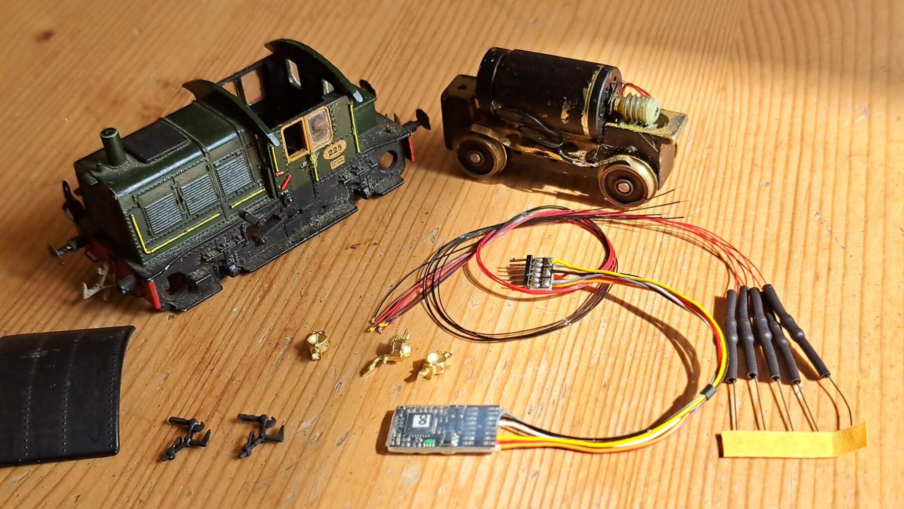

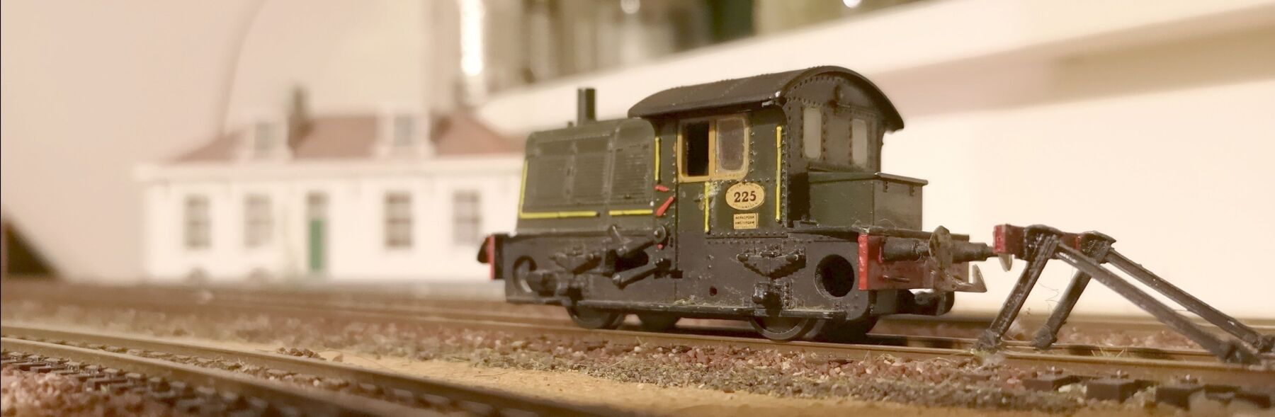

Mijn eerste sikje was er 1 uit een set met drie goederenwagens. Doos al lang verloren, wagens op de grote hoop. De sik zelf vond ik een flink aantal jaren geleden ergens onderin een knutseldoos terug.
De buitengewoon slechte rijeigenschappen hadden haar daar doen belanden.
Buffers had ze niet meer. Ik heb geprobeerd haar aan de praat te krijgen met een andere motor op een zelfgemaakt chassis. Dat was een stuk beter, maar ook geen succes. Toen de knoop doorgehakt en er een SB unit ondergezet. De buffers werden zelfgemaakt, met grotere schotels om overbufferen bij duwen te voorkomen. Het huis kreeg glas en het chassis een aantal gaten waar die hoorden. Kleine simpele verfraaiingen. De nummerplaat bleef zoals ze was. Te leuk om te vervangen.
Na jaren stilstand, want analoog, rijdt ze nu af en toe een stukje in de garage of op Oda.
En omdat het mn oudste NS-lokje is en ze volgend jaar 50 wordt, krijgt ze lampen, een mooiere koppeling, een home-made dakje en een decoder. Dan kan ze misschien in december al mee op stap om dienst te doen op Oda.
De nummerplaat wordt niet vervangen.

Dat is wat je noemt een "kleine" ingreep......

Mja....
jouw ingrepen voor een 600 zijn groter, en een grote met de sik behelst losse handgrepen, houten treeplanken, interieur etc.
Interieur kan ws met het Tramfabriek motortje zonder vliegwiel, dwarrelen mijn hersenen nu opeens. Waar is die tweede groene sik in mijn bezit......, daar had ik al een fietslamp op gemonteerd..... afijn.
Grijze cellen en oude mannen.....

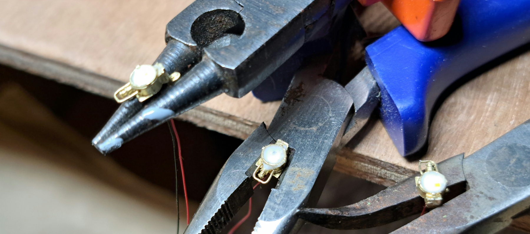

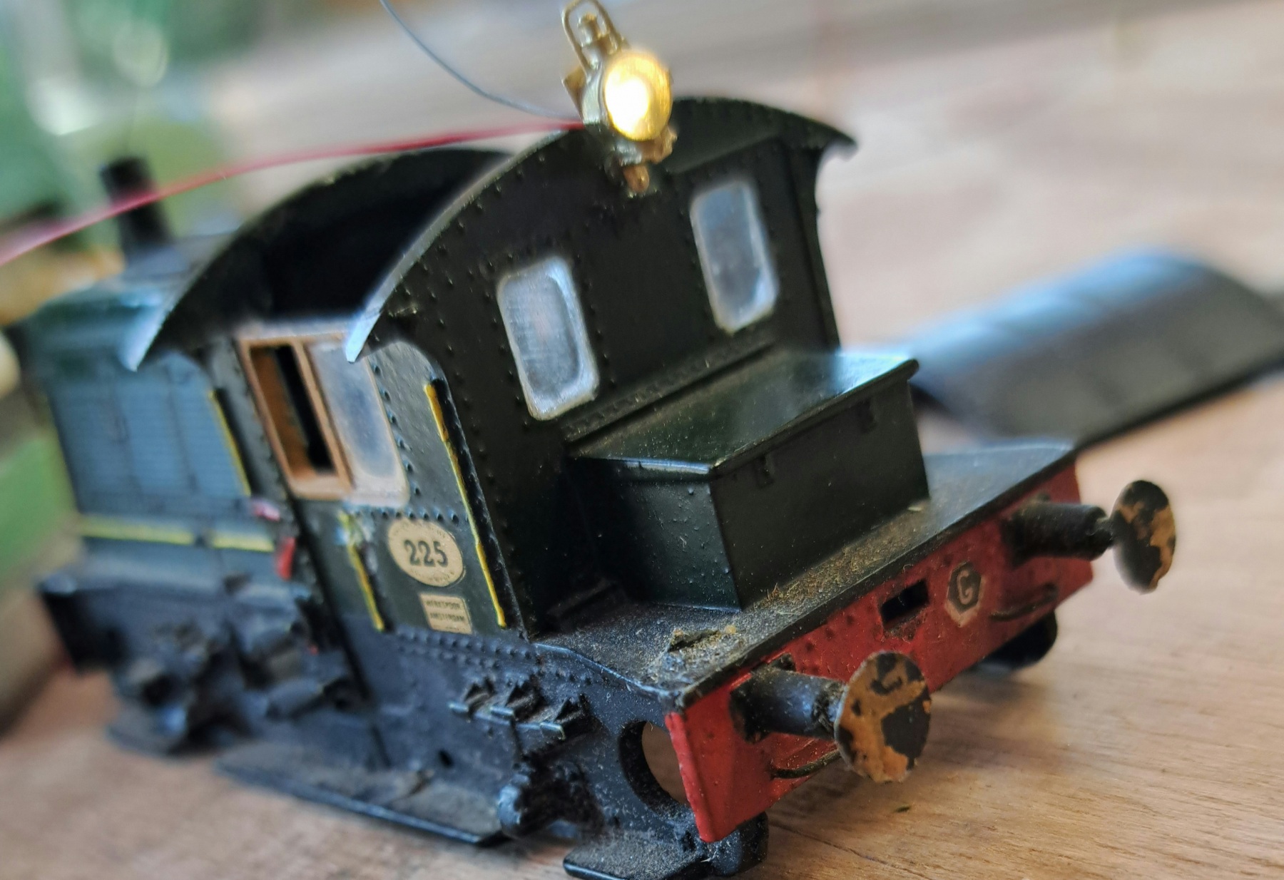

Houtlijm is een devine invention. Als droog, spreidt het het licht. En met de decoder maak je dat licht optimaal.
Eerst drogen.

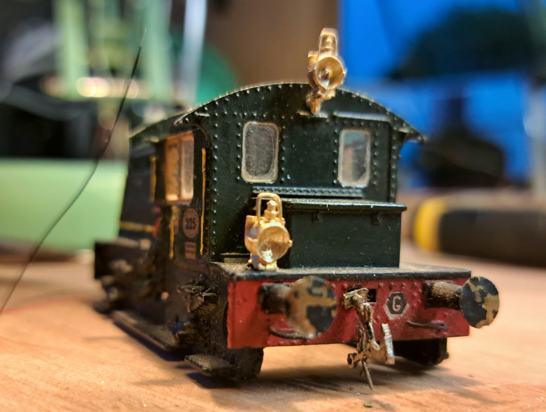

Huup ,waar heb je de lampen vandaan, ze zien er perfect uit.
Grt.Wim.
Berichten: 9470
Re: Sikje 225
18 May 2025, 22:44:17 »
Philotrain.

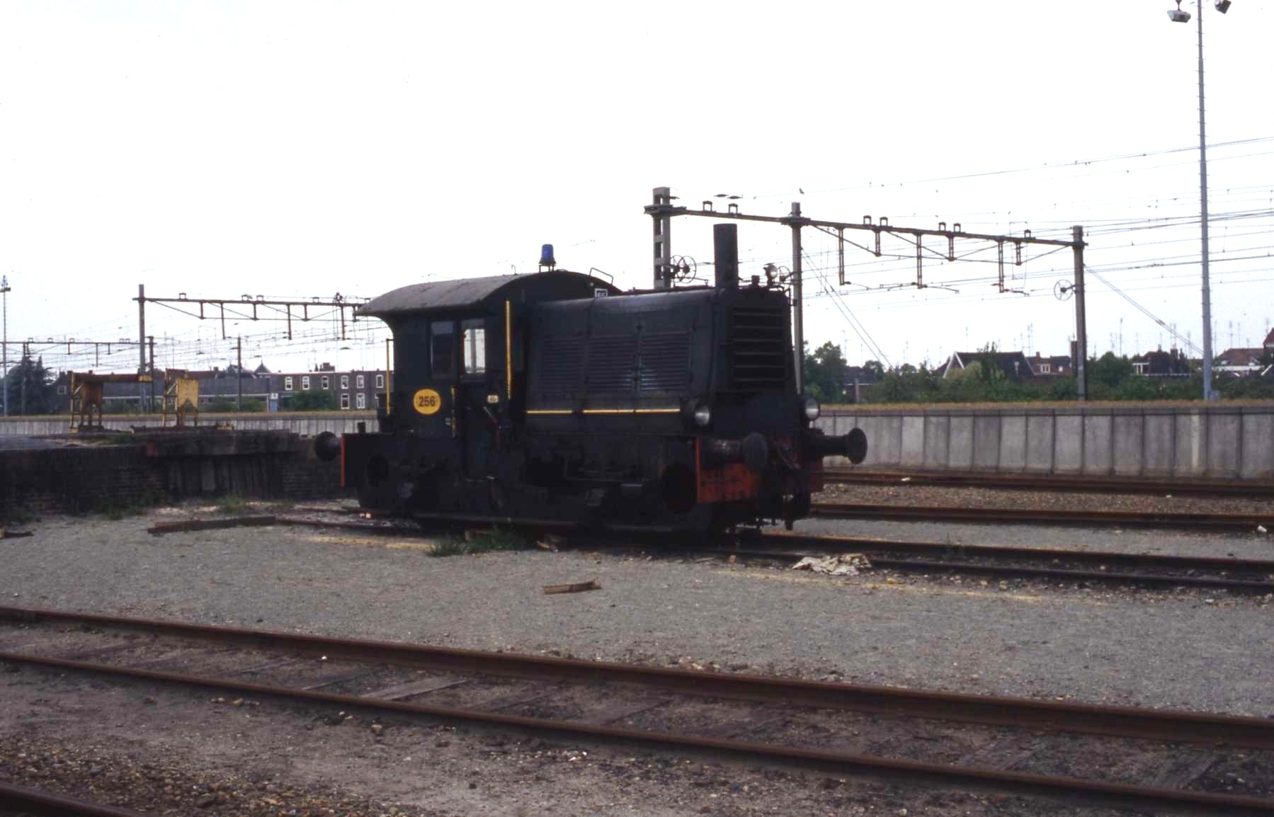

Voor wie denkt dat die nummerplaat een te grote fantasie van Roco was, deze foto: de 256 te Deventer op 260580.
Groet, Frank
Berichten: 9470
Re: Sikje 225
19 May 2025, 11:29:09 »
Was die niet daarop geplakt nav roco's fout?
Duin aanZee II
spoorzeven
Berichten: 5747
Re: Sikje 225
19 May 2025, 13:33:15 »
Geen idee, trof toen dat ding zo aan. Het hoe en waarom is mij onbekend. Iemand die het wel weet?
Groet, Frank

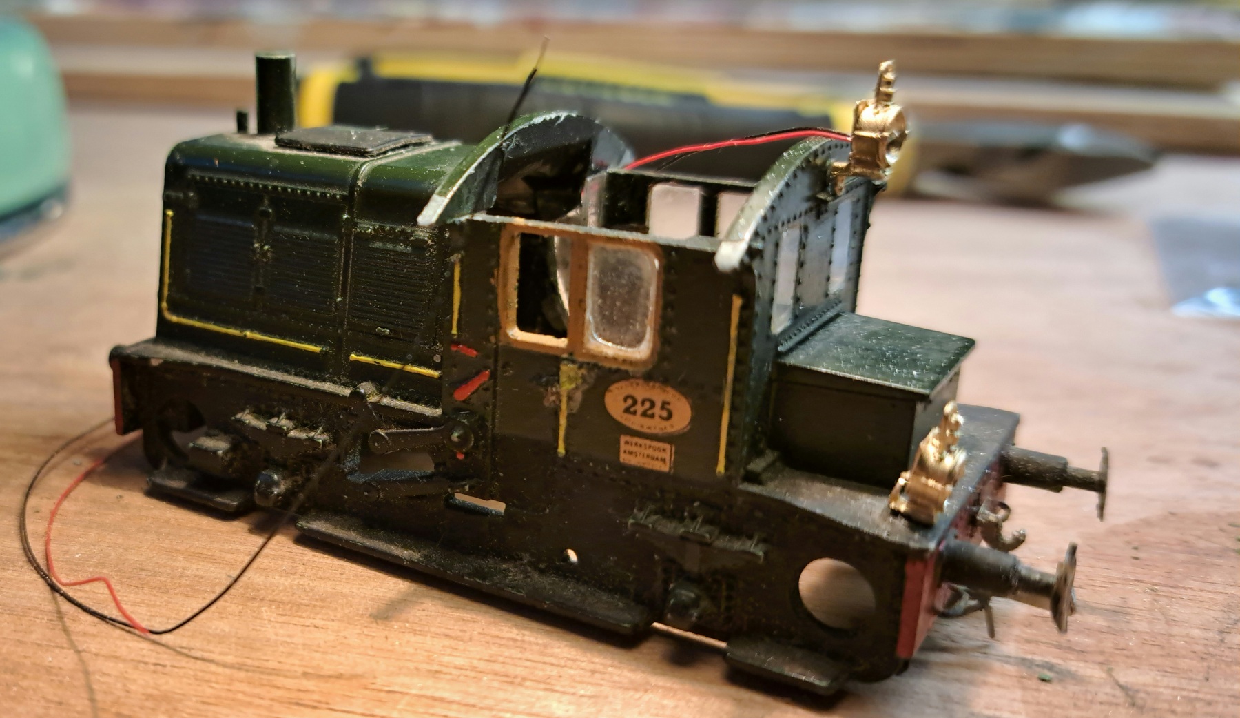

Het werkt!
Moet de weerstand aan de blauwe decoderdraad?
