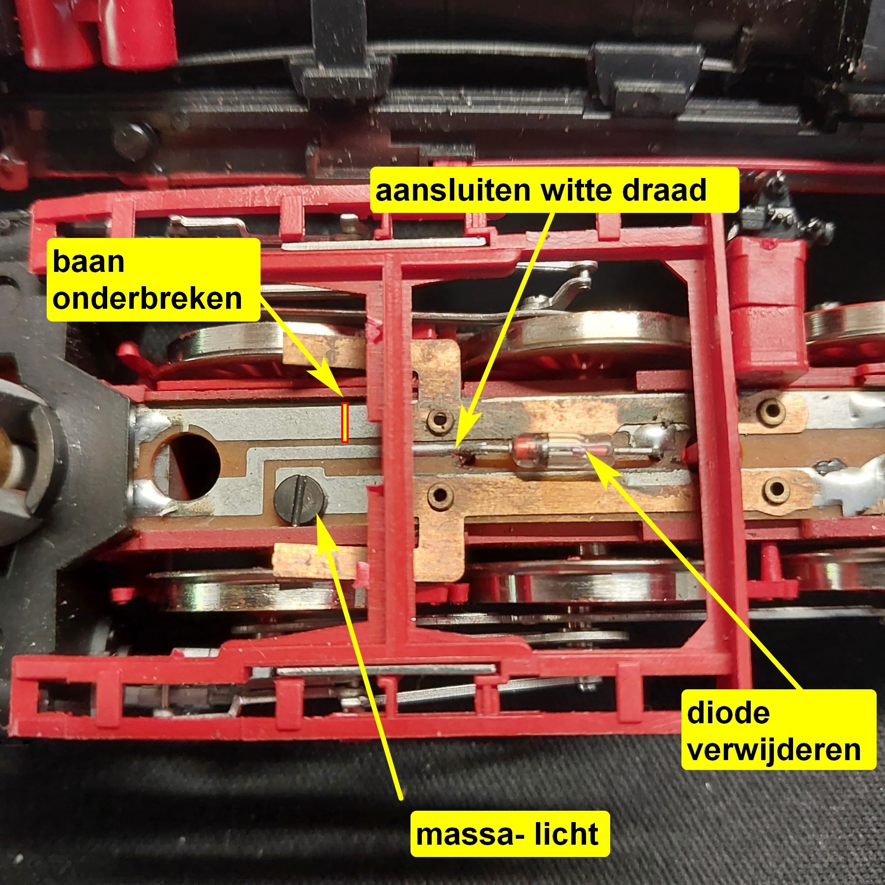

N.a.v. het inbouwen van decoders door Kees ga ik zelf maar eens een poging wagen om dit bij andere locs te doen.
Nu ben ik bezig met een BR 23(was die uit het verkoop hoekje) en heb een vraag aan de techneuten onder ons.
Ik wil de witte draad van de decoder naar de front verlichting maken maar ik stuit op het volgende, zie foto.
de foto laat een aantal soldeerbanen zien maar ik moet er 1 doornemen en ik denk dat het de bovenste is.
Klopt dit?
Grt, Ronald.

Dit is een variant met een gloeilampje?
Denk de diode verwijderen. Dan is één aansluiting naar het lampje verbroken. Daarop dan de witte draad solderen. De andere aansluiting van het lampje kan met een stroomafnamepool verbonden blijven. Bij zuiver dcc rijden is dat genoeg. Wordt het lampje ook niet overbelast door de hogere spanning van digitaal.

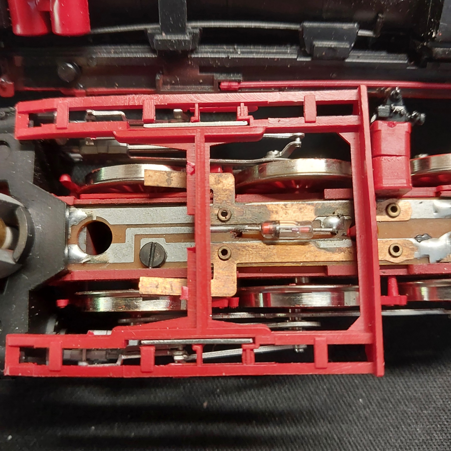

Volgende loc dient zich al weer aan, dit keer een BR 44.
Maar dezelfde vraag, welke baan? Ik denk de baan die ik gemarkeerd heb met een zwarte stip.
Grt, Ronald.
Berichten: 6620
Re: Welke baan doorslijpen? Draad van loc naar decoder.
07 May 2025, 06:54:45 »
Klopt Ronald.
Helaas zal je het drijfwerk even los moeten gaan halen om daar achter/onder de baan te onderbreken.
Kees.

Je kunt die baan toch ook een klein stukje wegslijpen? Dat scheelt (de)montagewerk.

Ik gebruik in dit soort gevallen een hele kleine frees ipv een slijpschijf. Scheelt demonteren van het drijfwerk.

Ik had het niet specifiek over een slijpschijf. Wegslijpen kan ook met een klein slijpsteentje op een as en een Dremel/Proxon.

Of open krassen met een scalpmesje oid

of mss makkelijker 2 draadjes en een krimpkous naar het lampje/led bijleggen en de draadjes losmaken van de printbaan.

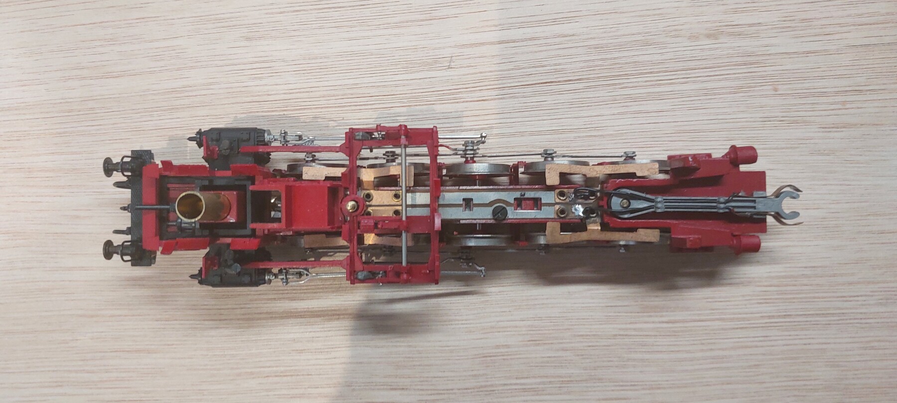

De foto laat maar een deel van de situatie zien. Als je het baantje op de aangestipte plaats onderbreekt, dan verknoei je de stroomafname. Verder is de vraag waar die twee draadjes rechts naar toe gaan. Naar een lampje, of naar de motor?
Iemand die ook deze loc heeft weet het, maar anderen moeten maar gokken hoe het buiten de foto verder gaat.
(inmiddels gesloopt)
Berichten: 3292
Duitsland TP III/IV
07 May 2025, 16:16:41 »

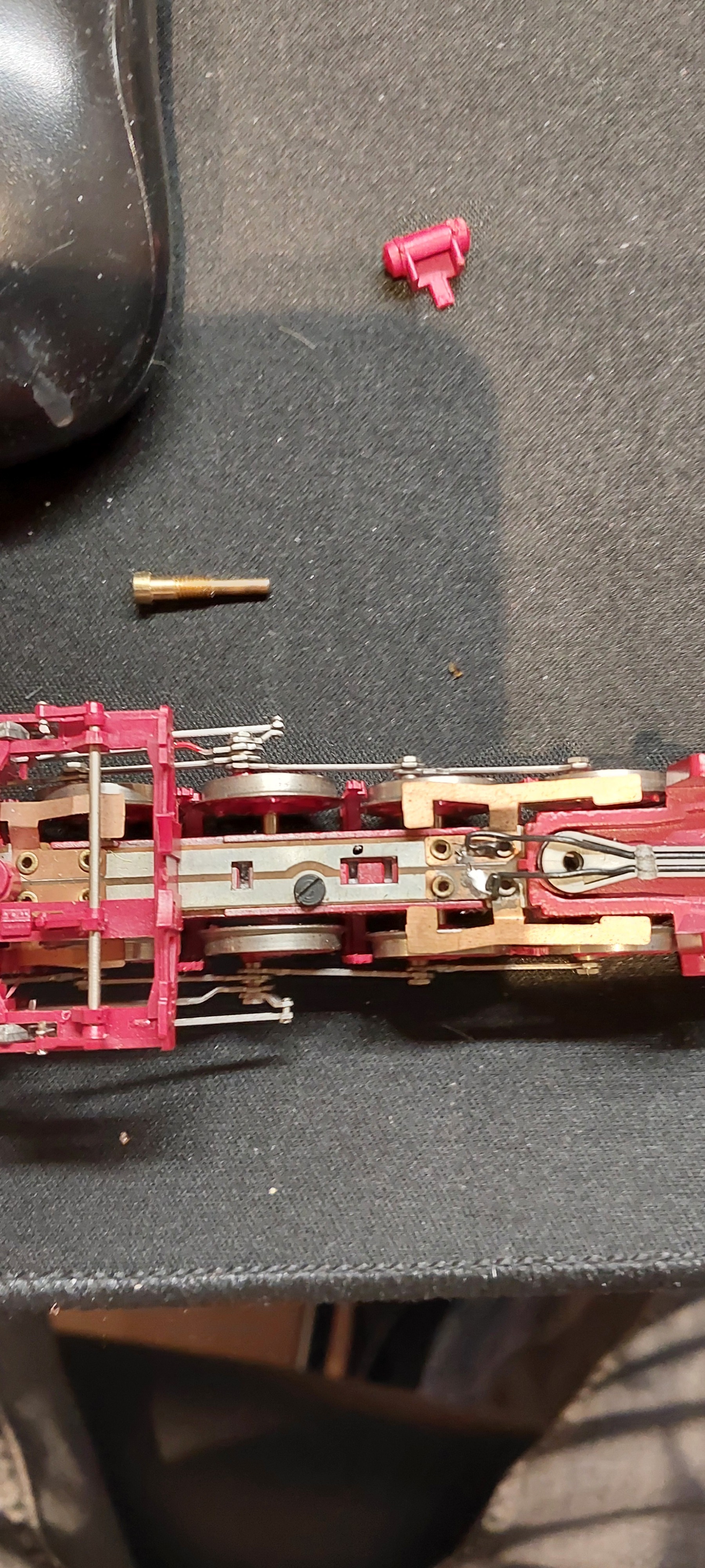

Foto van het gehele onderstel. Om verwarring te voorkomen, met de stip wil ik aangeven of dat de juiste baan is. Dat is dus het geval maar nu nog de juiste plaats i.v.m. de stroomafname assen.
Grt, Ronald.
Berichten: 6620
07 May 2025, 16:22:32 »
Dat zij ik Ronald.
Je zal het drijfwerk er af moeten halen om de baan door te halen aan de rechterzijde.
Dit omdat je stroom afname net achter het drijfwerk geklonken zit.
Of je moet er een losse lamp in gaan solderen en de bedrading dan compleet door voeren.
Succes,
Kees.

Berichten: 23005
07 May 2025, 16:23:36 »
Eeeeh, voorin zit een lampje? Dan zal je daar ergens moeten isoleren/doorslijpen, maar is niet te zien.
En die draden gaan naar de tender?
