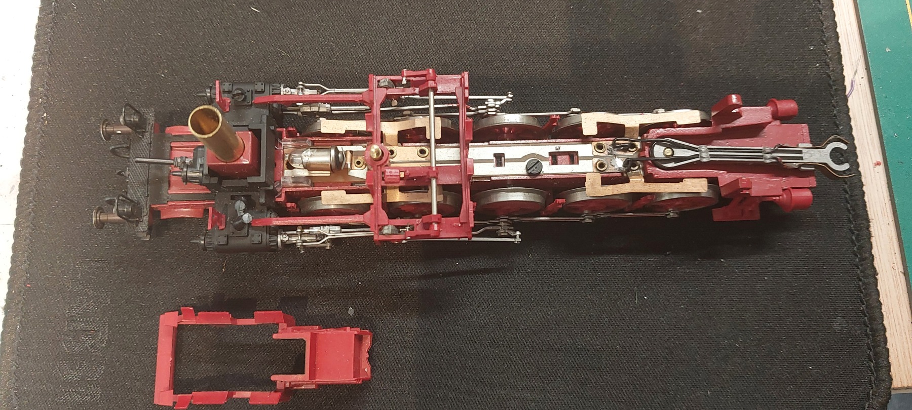

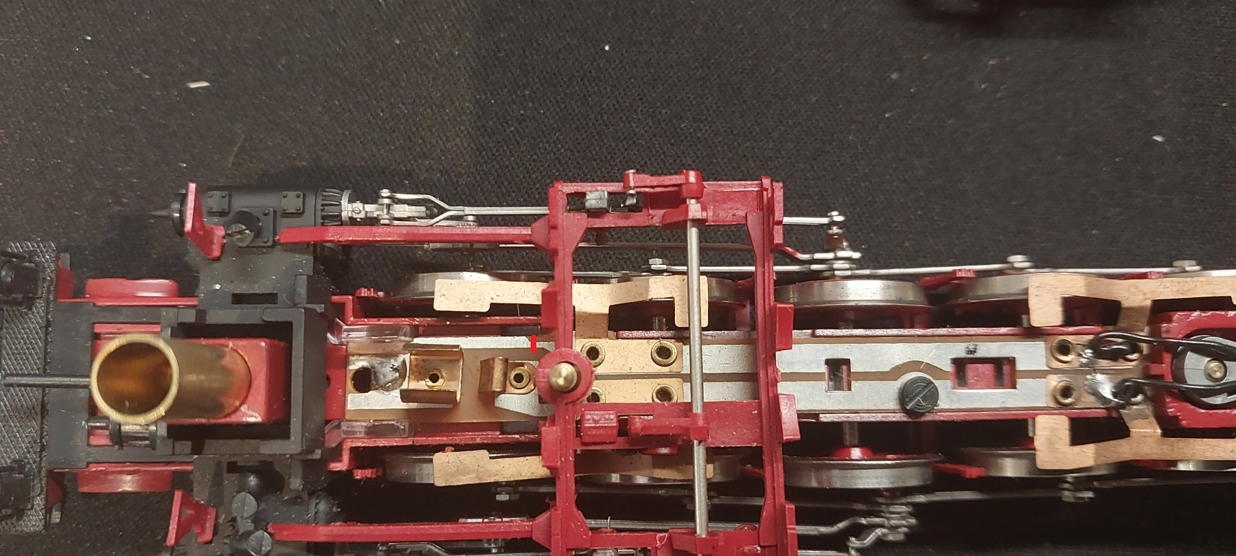

Die twee banen moet je helemaal niet doorslijpen. Die verbinden de stroomafname van de voorste 2 assen met die van de achterste 2 assen. Wat ik eerder zei, als je die doorslijpt verknoei je de stroomafname.

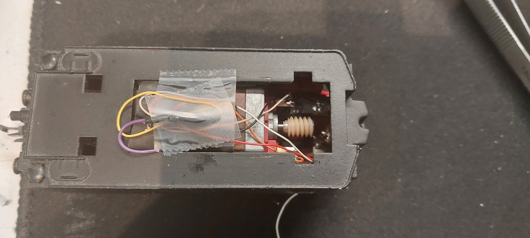

Zo te zien zit de aandrijving in de tender, die wordt gevoed via de koppeling. Dat zijn maar 2 draden. Als je ook nog een frontsein op de voorkant van de loc wil schakelen, dan zal je een extra draad nodig hebben tussen loc en tender.
Op de foto is niet te zien hoe dat frontsein nu zijn spanning krijgt.

Nu blijkt dat het rode voorste deel er zo vanaf kwam, nu is er meer zicht op de lamp

Ja, wordt in de tender geklikt.
En zonder lampje.

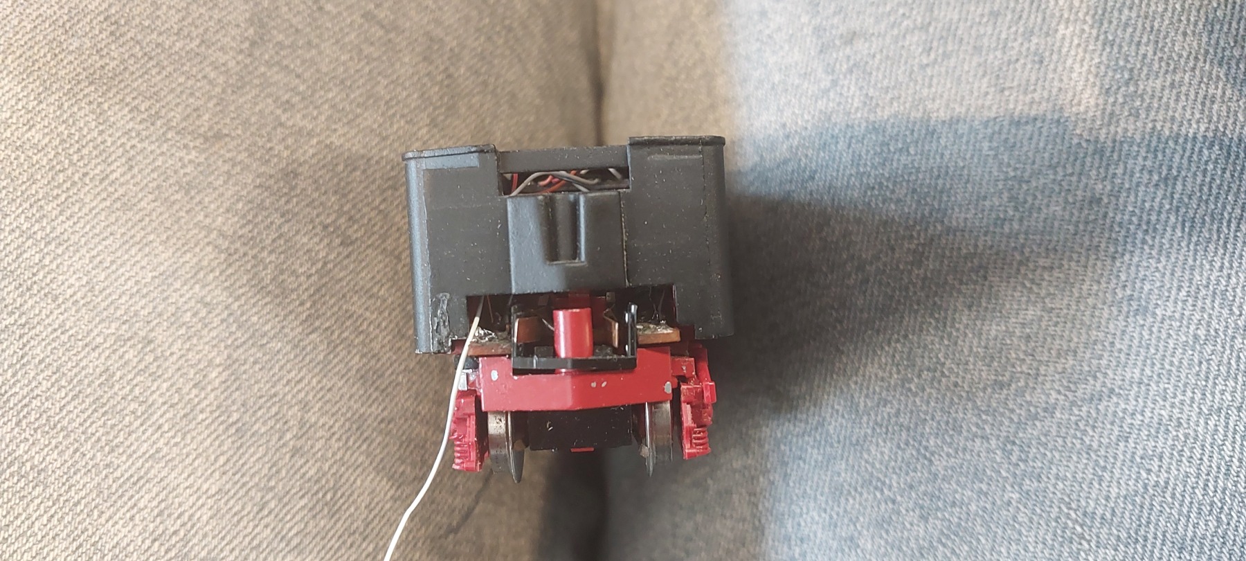

Decoder zit in de tender?
Dan zal je een extra draad moeten trekken en één van die twee lampaansluitingen moeten isoleren.
Ideetje is om de aansluiting tegen de achterzijde van de lamp (heeft dat een naam?) helemaal weg te halen en dan een draad aan de achterzijde van het lampje te solderen. Die draad dan naar de witte draad van de decoder.
Je kan ook een 24 volt lampje plaatsen en die permanent laten branden.

Ja.

Met die laatste foto's wordt het een stuk duidelijker. Ik zou het baantje bij de rode streep onderbreken. Vanaf de lampklem moet er dan een draad komen naar de decoder.
Voor de lampklem zie ik nog een soldering. Gaat dat nog ergens naar toe, of is dat alleen een mechanische verbinding?
PS: wat Henk zegt kun je ook nog overwegen, dus elektrisch niks veranderen en accepteren dat die lamp altijd brandt.

Zou de andere baan ook door halen en de blauwe draad vsn de decoder gebruiken.
