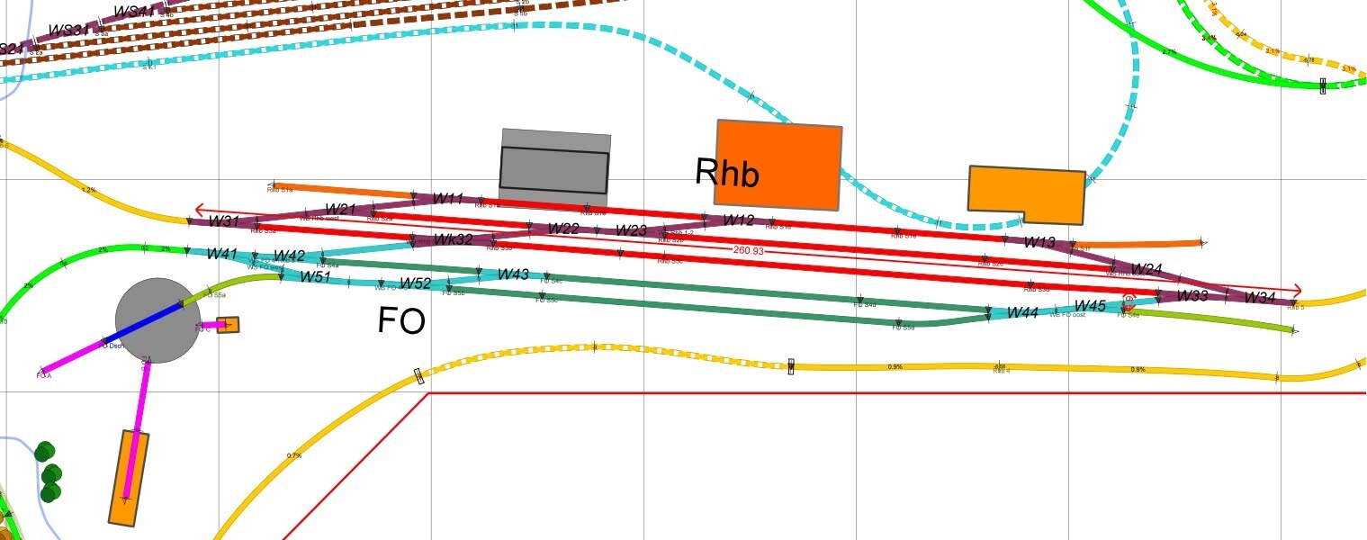

Mijn plannetje in Anyrail.
4,5 bij 2,5 meter.
Rood en geel Rhb, blauw en groen FO.
Het schaduwstation met keerlus wordt bereden door Rhb en FO.
In de rechterbovenhoek zit een behoorlijke helix die de FO naar beneden danwel naar boven brengt.

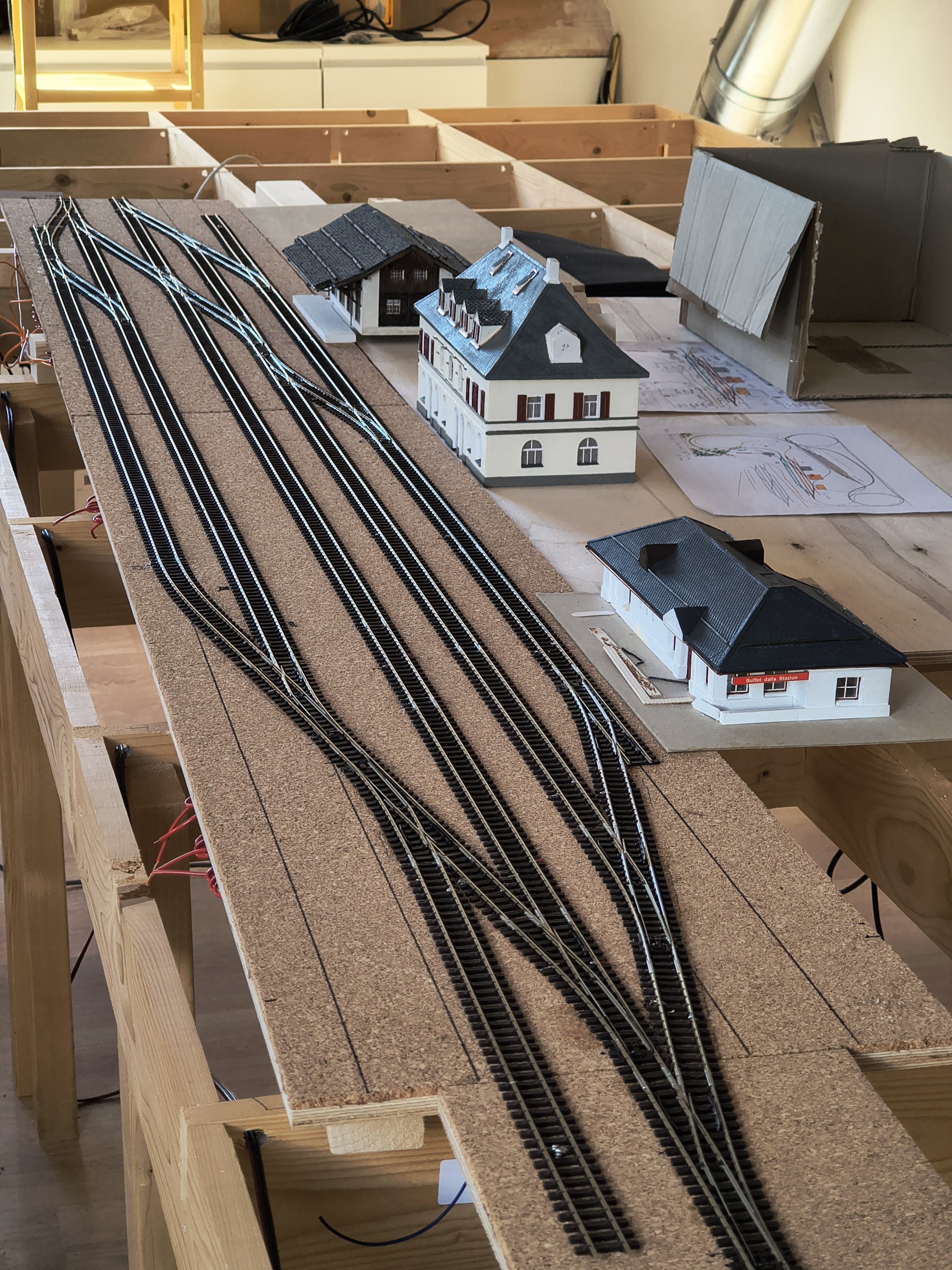

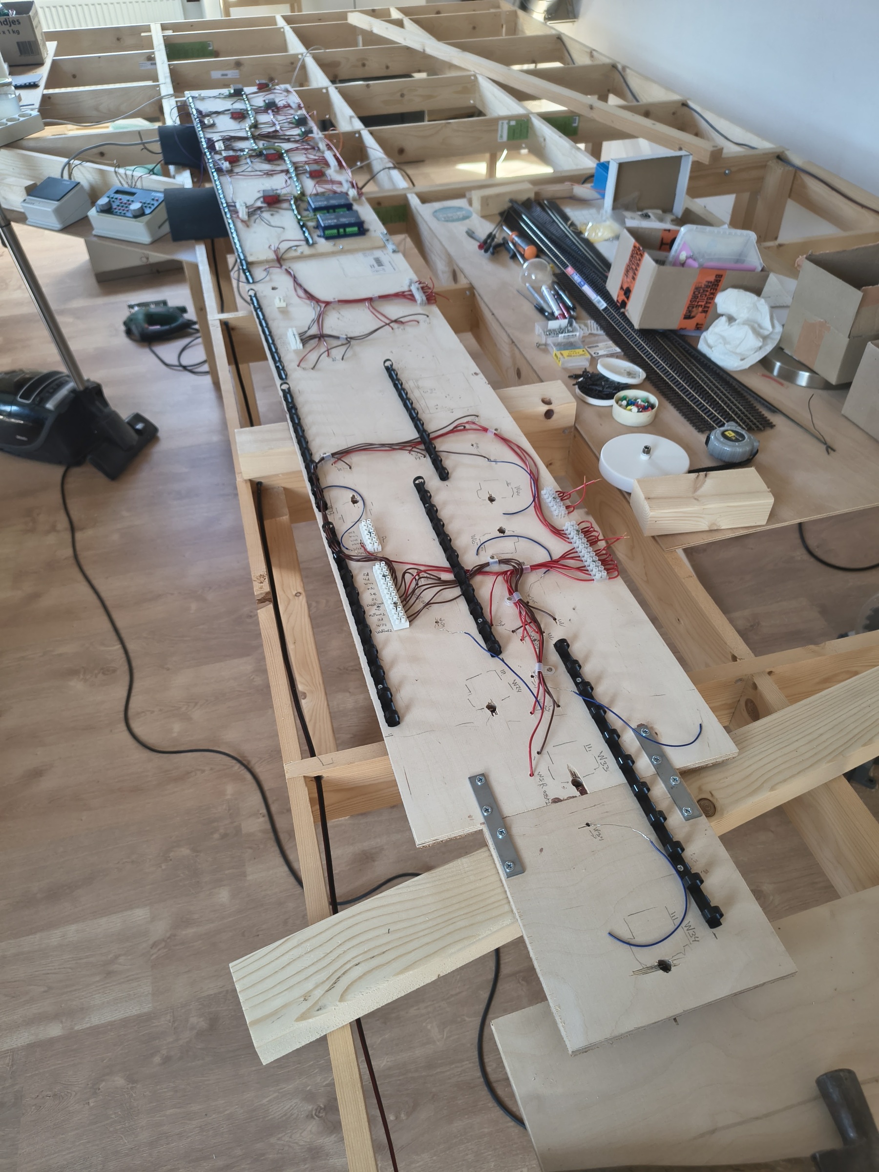

Het emplacement heb ik gelegd en zover als mogelijk met wisselmotoren en -decoders voorzien. De spaarpot is aardig leeg
, dus komende herfst wordt het het afgemaakt. Na ingelezen te hebben op diverse forums, heb ik gekozen voor Peco rails en MTB wisselmotoren.
Ik heb proefgereden met een rangeerlocje en wat met wissels gespeeld. Gaat redelijk goed. Het omleggen van de wissels gaat niet altijd vlekkeloos, dwz het omleggen wel, maar het schakelen van het hartstuk (met de MTB wisselmotoren) gebeurt soms net te vroeg of te laat, waardoor kortsluiting ontstaat. Moet ik wat precieser afstellen, denk ik.
Voor het proefrijden heb ik wat provisorisch doorgelusd, de complete aansluiting naar ringleiding en terugmelddecoders is nog niet klaar.

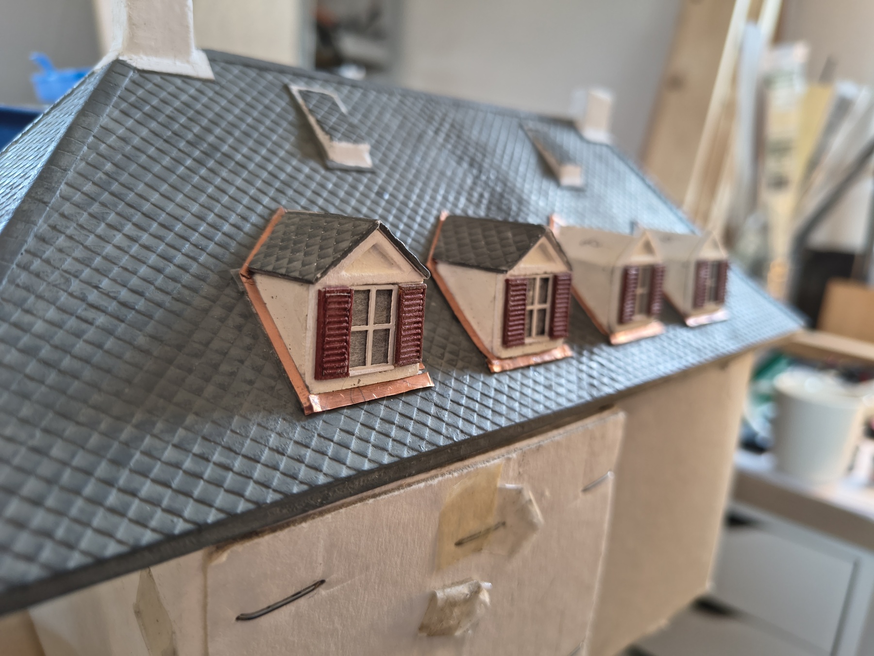

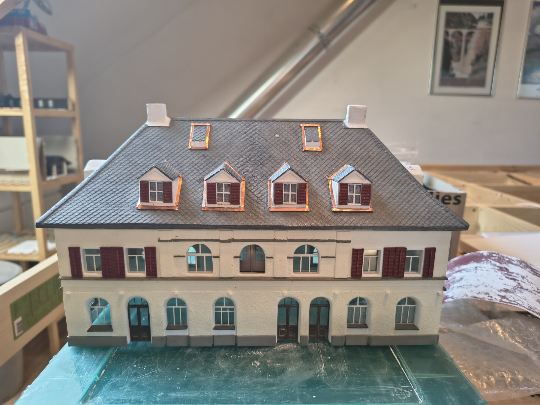

De gebouwen zijn van Sopa 'new line'. Eventjes voor het aanzicht opgesteld...
Ik heb ze als bouwpakketten gekocht al zo'n 20 jaar geleden. Het zijn modellen van de Ustaria/kiosk, het station en goederenloods, zoals ze in Disentis staan/stonden. De Ustaria en loods hebben tijdens de verschillende verhuizingen wat schade opgelopen en moeten opgeknapt en verfraaid worden. Het station Disentis ben ik momenteel aan het bouwen.
De Sopa bouwpakketten bestaan uit onderdelen van gips, messing, koper, ijzer en hout. Wel een klus voor de wat meer ervarener bouwer. De houten onderdelen (latjes, profielen en plankjes) moeten meest op maat gemaakt en aangepast worden. En meestal nog gebeitst worden voor het mooie effect. Ook de gips gegoten delen zijn niet altijd even scherp en moeten dan bijgewerkt worden. Het gips is wel erg kwetsbaar, zelfs tijdens het bouwen moet er al gerepareerd worden. De details zijn wat minder scherp dan die van de modern gelaserde gebouwtjes. Persoonlijk vindt ik de Sopa gebouwen veel charmanter en zijn pronkstukjes op de baan.
Hieronder nog een paar foto's van het station in aanbouw. Er komt nog een houten luifel voor en o.a. dakkapellen en schoorstenen zijn nog niet af, regenpijpen, dakgoten, ..., ...

Over je wissels.
Het kan zijn dat door het veertje in het peco wissel de tong te snel overschiet.
Je kan die voorzichtig verwijderen. Die is met MTB aandrijvingen niet nodig. Want de motor behoud zijn positie. Met de orginele peco aandrijving heb je het wel nodig omdat die niet hun positie behoud.

Als je motoraandrijvingen gebruikt moet je dat Peco veertje gewoon verwijderen. Anders kun je net zo goed een goedkope magneetspoel aandrijving nemen. Een motor neem je om het mooie omlopen van je tongen. Dat moeten ze dan wel kunnen en met dat veertje gaat dat nooit lukken

Bedankt voor de tip, maar die veertjes heb ik voor de inbouw al verwijderd.👍
De motortjes staan nog op 6 mm slag, en ik heb 0.6 mm verenstaal gebruikt. De bij de motoren geleverde staalveren zijn 1 mm denk ik, wat dik en stug. Een kwestie van proberen, de 3 mm slag zal op zich genoeg zijn voor de wissels.
Om de tongen goed te laten aanliggen had ik dunner staal en de wijdere slag genomen. Iets preciezer centreren zal de oplossing zijn. 😊

Om de wisselmotoren goed in te stellen moet je eerst meten wat de werkelijke slag van de tongen is. Kun je eenvoudig doen door een boortje tussen de afliggende tong en de doorgaande spoorstaaf te steken. Als een boortje van 3 mm er net niet tussen past, dan kun je de slag op 3 mm instellen en de stugge verenstaal van 1 mm gebruiken.
Als het boortje van 3 mm er met ruimte tussen past, dan beter 6 mm slag instellen en het dunnere verenstaal gebruiken.

Hallo Rob,
Waar liggen bij jou station de perrons ? Er lijkt zo weinig ruimte tussen de sporen.

Jeronimos, klopt wel wat je schrijft. Het geheel is gebaseerd op de situatie vóór de ombouw van emplacement (eind jaren negentig?).
Aan de hand van foto's van het station Filisur heb ik uit de afstand tussen de railstaven van de sporen, de afstand tussen de verschillende sporen berekend. Het is niet helemaal exact, maar komt redelijk in de richting denk ik. Er was echt niet veel ruimte op het station.
En de perrons..., je stapte uit op een geasfalteerde strook tussen de sporen, min of meer op de hoogte van de bovenkant van de spoorstaven. De verharding liep in de breedte ook door tot aan de volgende spoorstaaf. ĶOok op het emplacement van Disentis was dat vóór de grote verbouwing het geval. Het was vanuit huidig gezichtspunt misschien wat provisorisch, maar had voor spoorliefhebbers veel charme. Op de stations moest je echt uitkijken waar je liep/stond tijdens rangeerwerkzaamheden. 'Achtung!'

Leuk hybride stationsplan! Ik herkende Filisur pas toen ik je begeleidende tekst las. Waarschijnlijk vanwege de gebouwen van Disentis, die ook nog eens aan de overzijde van dat station staan.
Die gebouwen van Sopa waren/zijn inderdaad erg fraai. Als ik naar je sporenplan kijk, vermoed ik dat je ook de beschikking hebt over tenminste een van beide lokomotiefloodsen?
Heb je trouwens nog overwogen (in het kader van verdergaande hybridisering, zal ik maar zeggen) om de wagenremise, die rechts aan de uitgang van Disentis richting Chur stond, in te plannen, of werd dat teveel van het goede?
