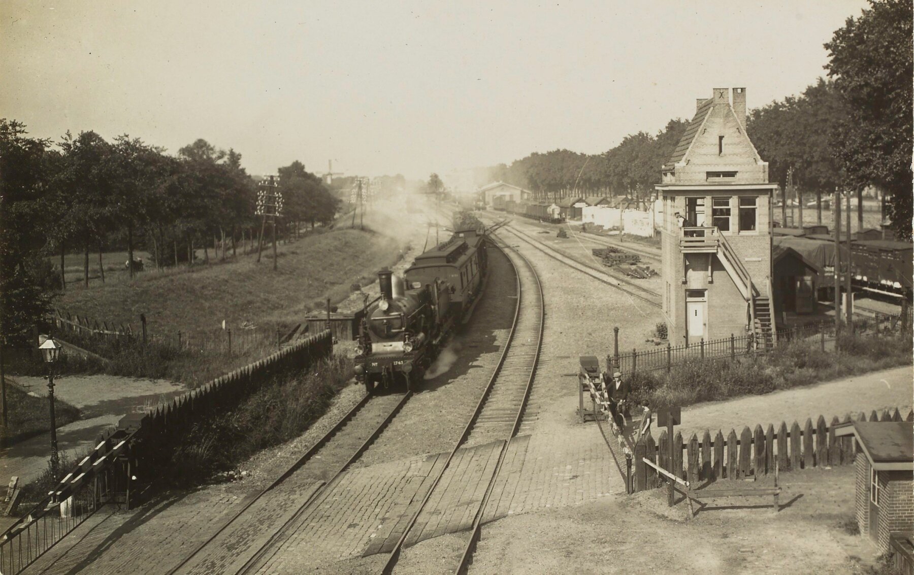

Op de voorkant van het boek "De Zeeuwse lijn", uitgegeven door Uquilair, staat een foto waarop rechts het seinhuis in Middelburg is te zien. Links in beeld een rij bokpalen die minstens 30 draden dragen.
Het seinhuis zal waarschijnlijk een aansluiting op het telegraafnet hebben gehad, maar op de foto zijn geen bovengrondse draden naar het seinhuis te zien. Ik denk dat er bij een paal een aftakking is geweest van de bovengrondse lijnen, die ondergronds naar het seinhuis liep.

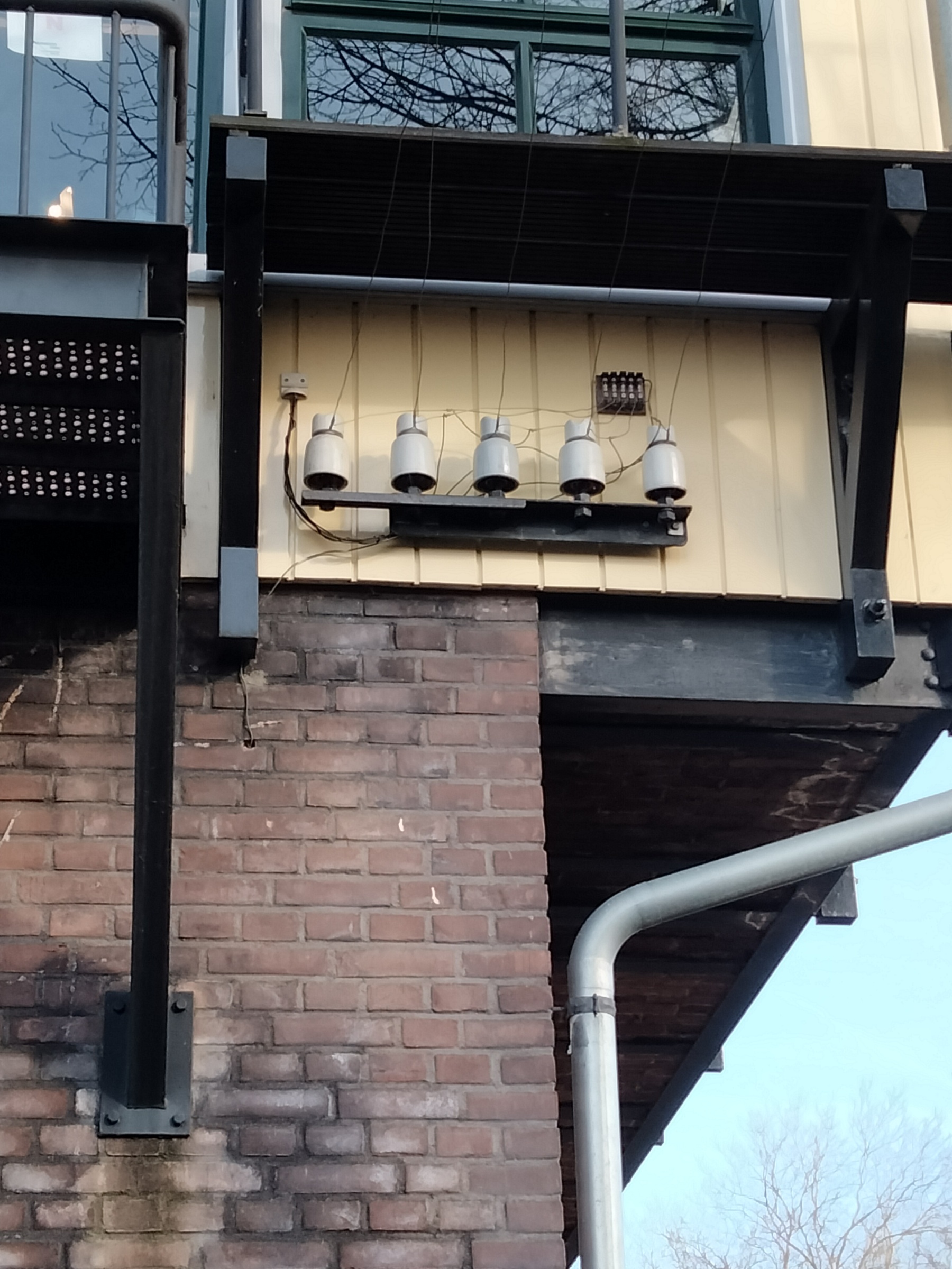

Op klassiekebeveiliging.com staan wat foto's van station Obdam, waarop te zien is dat de telegraaflijn gewoon noordelijk van het station doorloopt.
Post T bevond zich in het stationsgebouw en de isolatoren op de plek waar de draden door de gevel naar binnen gingen, zijn op deze:
uitsnede van een op 10 aug 1963 door Roef Ankersmit gemaakte foto duidelijk te zien.
Draden gingen dus van een paal, door de lucht naar het gebouw.

Was ook wel geïntrigeerd door de situatie in Middelburg; overigens erg mooie foto en benieuwd naar het boek. Maar: ik denk dat ze ‘vroeger’ niet snel geneigd waren ondergronds te gaan. Kabelmantels waren denk ik nog niet zo (vocht)bestendig, en graven is duurder. Plus om voor iedere aansluiting onder het spoor door te gaan is nog duurder. Als je onder spoor door gaat, moet je treinverkeer ook lang plat leggen om kabel uit te graven bij storing. Of vaste kabelgoot maken; ook duur.
Enig google’n gaf een versie van de foto waarbj rechts nog een paar telegraafpalen te zien zijn. Dus ik vermoed dat de telegraaflijn links op een centraal punt over stak; wellicht naar een centrale in het stationsgebouw? En vanaf daar parallel aan het spoor naar de diverse aansluitingen.
Aangezien deze ook al op X staat en auteursrechten vermoedelijk al lang verlopen, de foto:
« Laatst bewerkt op: 04 April 2025, 11:46:13 door Benelux795 »

Toch wil ik niet helemaal uitsluiten dat er een ondergrondse kabel naar het seinhuis liep.
Links naast de trein, aan de voet van het dijkje, zijn op de foto op het boek duidelijk draagjukken met rollen te zien waarover de trekdraden voor de wissels en seinen liepen. Die trekdraden kwamen ongetwijfeld uit het seinhuis, maar van die oversteek is op de foto niets te zien. Ze liepen daar dus ondergronds. Dus die kabel kan ook ondergronds hebben gelopen.

Op die laatste foto staat toch pal naast het seinhuis een paal met isolatoren?
