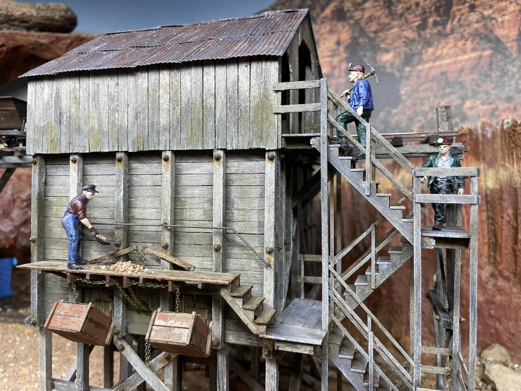

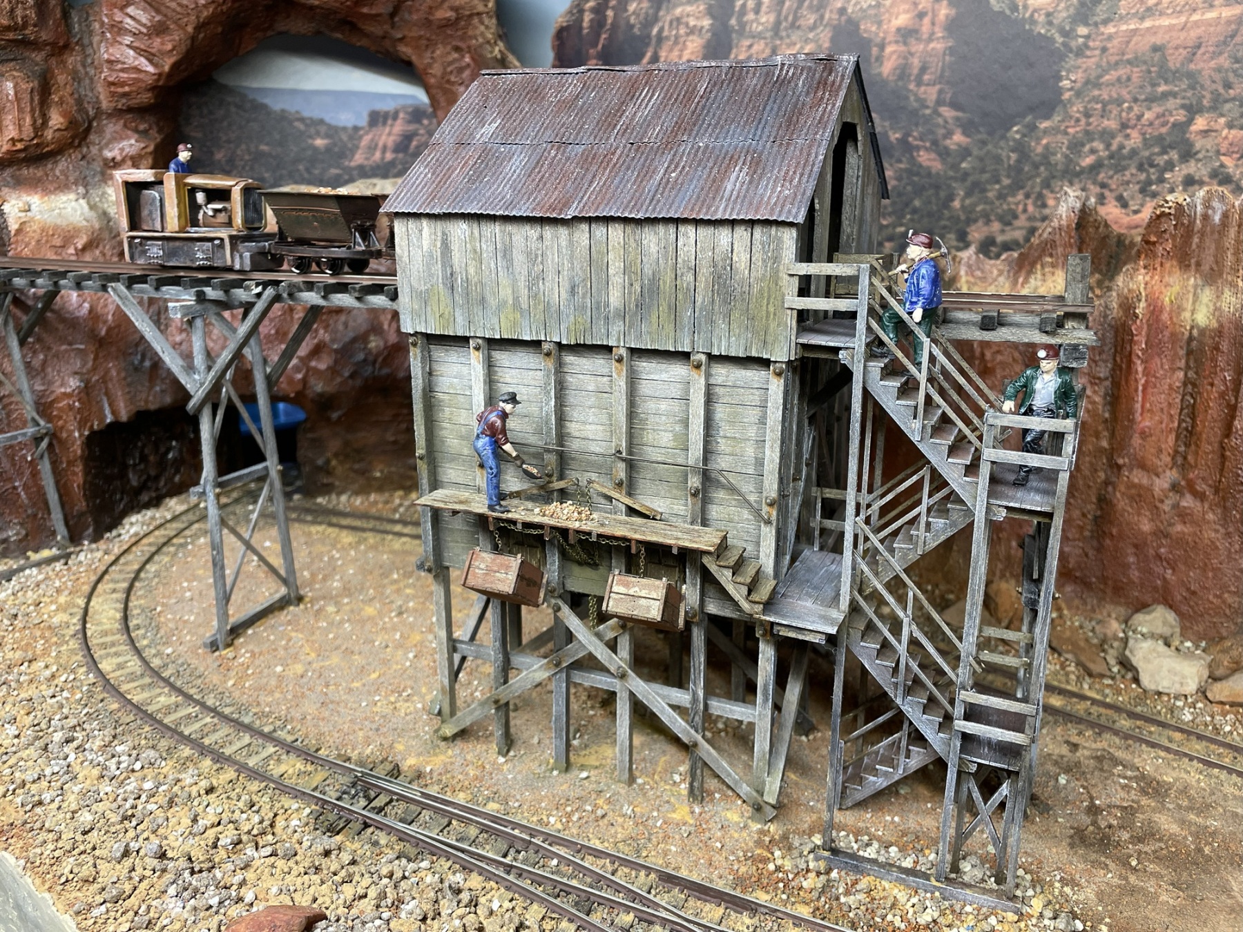

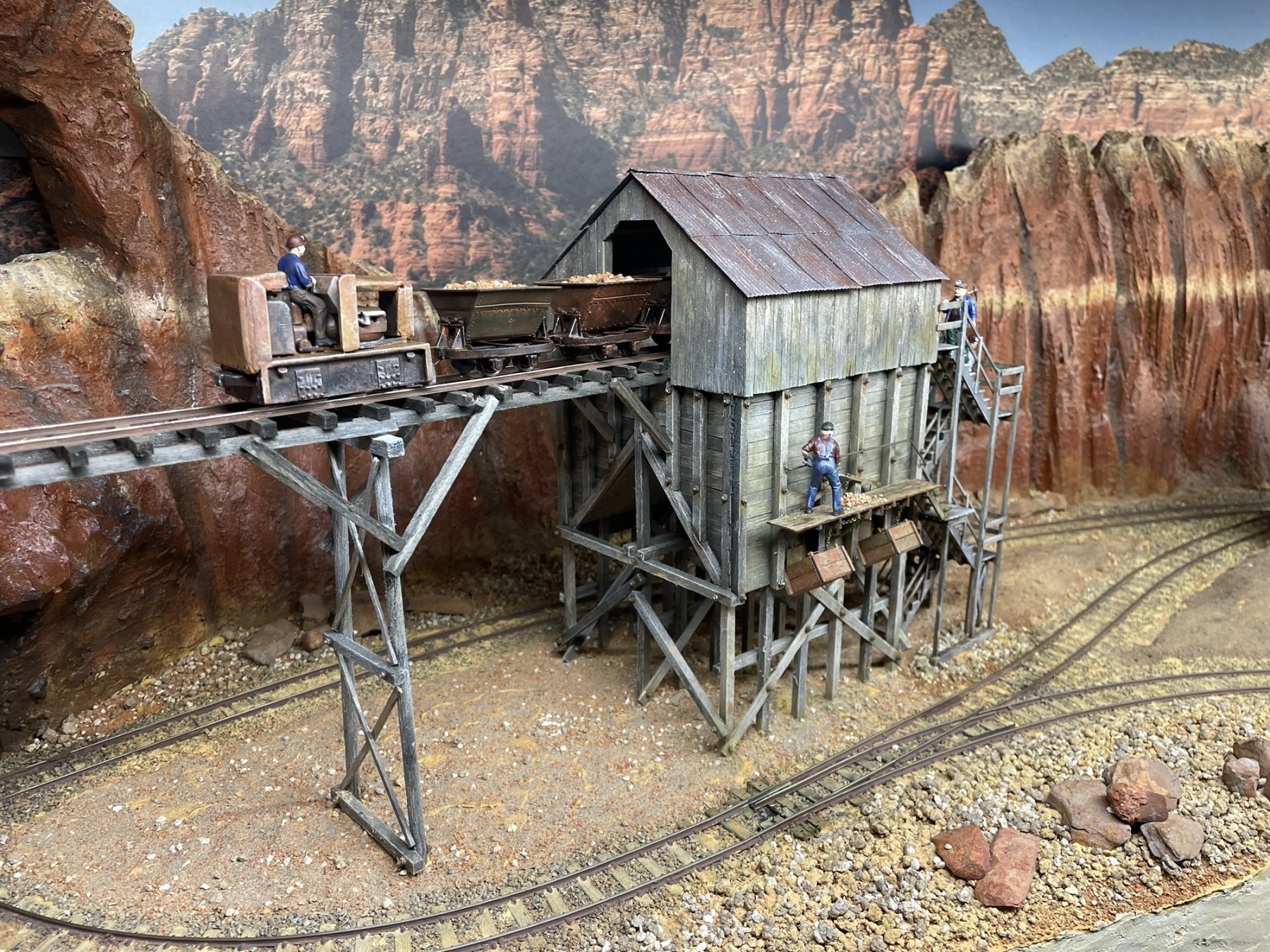

Ik heb de ore-bin nog wat verder gebouwd.
Er is een overkapping bij gekomen en een trapopgang. (model van Kitwood Hill)
Een paar mijnwerkers zijn met AI gevormd en geprint en testen het geheel alvast.
de voorzijde moet nu nog aangevuld worden met een loopplank en uiteraard de shutes.
vr. groet, Hans

Heel realistisch Hans.
m.v.g. Frits

Nou, de ore-bin is wel zo'n beetje afgerond.
De loopplank en shutes zitten eraan en de figuren zijn geverfd.
op naar het volgende onderdeel.
vr. groet, Hans
