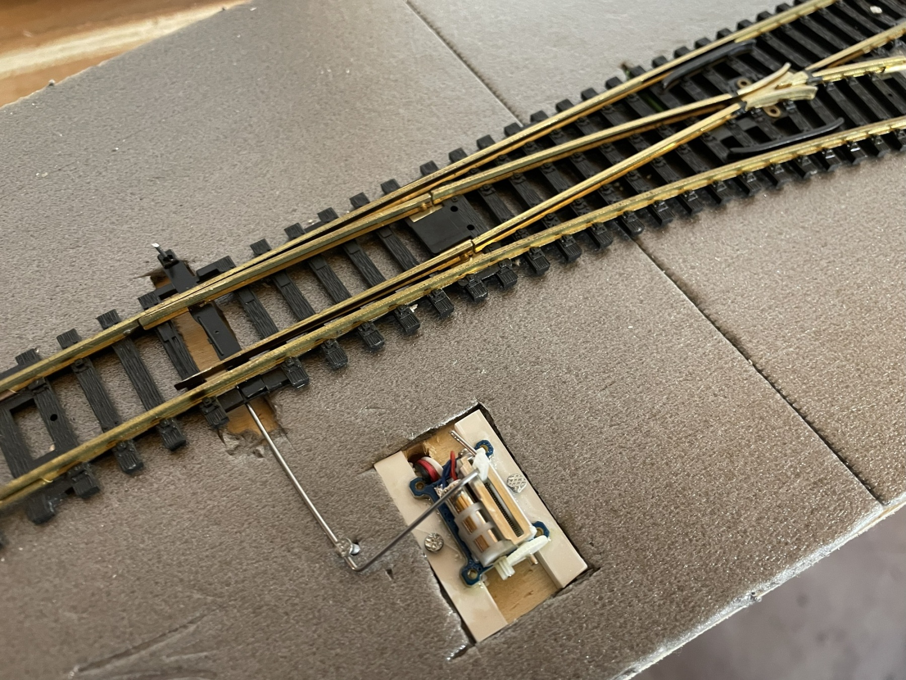

Het werkt idd goed.
Heb er één gemonteerd met verenstaal naar de wissel en aangesloten op de centrale.
Bediening vanuit Rocrail is probleemloos.
vr. groet, Hans

Goede middag,
Wat is de slag van die lineaire servo?
Ik heb er ook naar gezocht, maar ik kan ze niet vinden met een slag van 3 of 4 mm.
M.vr.groet,
Aad

Aad,
De slag is ongeveer 9 mm, varianten van 3-4 mm zijn er niet.
Als je de slag wilt beperken zul je dat via de software moeten doen, maar eigenlijk is dat nauwelijks nodig.
Het verenstaal is voldoende flexibel door de geknikte vorm zodat het meebuigt met de slag.
Resultaat is dat de tongen lichtelijk op spanning tegen de rails worden gedrukt en dat is eigenlijk precies wat je wilt.
