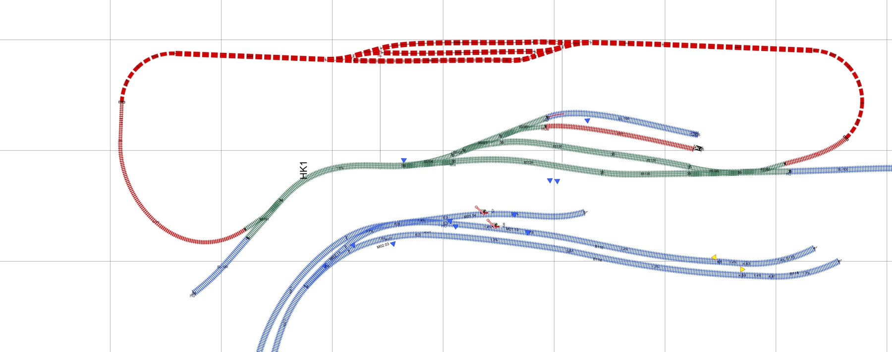

Van de week kreeg ik het idee om een gedeelte van de baan, waar de houtkap is gesitueerd, uit te breiden met een smalspoorlijntje. Hiervoor heb ik het onderstaande principeplan uitgewerkt. Het te gebruiken railmateriaal is Tillig H0/H0e of H0/H0m met railprofiel code 83, bij voorkeur H0e. Echter loop tegen het volgende probleem aan. Tillig heeft geen wissels waar beide spoorbreedtes aftakken. Shinohara heeft die wel maar die zijn uitgerust met railprofiel code 70. En dat betekent dat ik een groot deel van mijn H0 materieel moet gaan ombouwen met RP25 wielen. Daar zit ik niet op te wachten, heb ik dus totaal geen zin in. Dat afgezien van de verkrijgbaarheid en prijs van Shinohara.
Bij de tekening: blauw = H0 spoor; rood = H0e spoor en groen is gemengd spoor.
Wie heeft er de gouden tip om dit probleem op te lossen?
« Laatst bewerkt op: 27 March 2025, 05:33:22 door Lobomotion69 »

Afgezien van zelfbouwmogelijkheden ga je uit van een verkeerd opgebouwd plan, als je tenminste zoveel mogelijk basismateriaal wil gebruiken. Dus ook de volgende opmerking
Waarom maak je het inhaalspoor smalspoor niet naar beneden?
Geeft wat extra ongelijkheden, en je kunt standaard spullen gebruiken.
Tjalling
klopt niet helemaal.
Kijk even naar de rechterkant: daar komt de smalspoorlijn van boven en voegt in de H0 rail aan de BOVENkant.
Maar de daaropvolgende wissel geegt het smalspoor aan de ONDERkant.
Dat klopt dus al niet en er zou een overgangsrail boven - onder tussen moeten, zoals Tillig heeft.
Dat betekent nagenoeg alle tussenliggende wissels zelf bouwen, of een plan maken op basis van de geboden mogelijkheden. Dat zou misschien deels kunnen door sporen die nu boven het doorgaande spoor liggen naar beneden te trekken.
Maar ik ken de rest van de plannen en ruimte indeling niet, dus dat kan ik niet beoordelen.

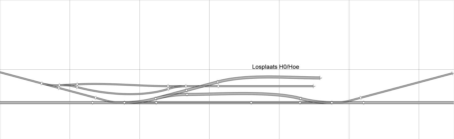

En zoiets?
michel

Afgezien van zelfbouwmogelijkheden ga je uit van een verkeerd opgebouwd plan, als je tenminste zoveel mogelijk basismateriaal wil gebruiken. Dus ook de volgende opmerkingklopt niet helemaal.
Maarten je hebt gelijk. Mijn sporenplanner liet mij de wissels en rails probleemloos aan elkaar leggen. Maar nadere bestudering leert dat dat niet kan. Er moeten dus wel degelijk overgangsrails ingevoegd worden.

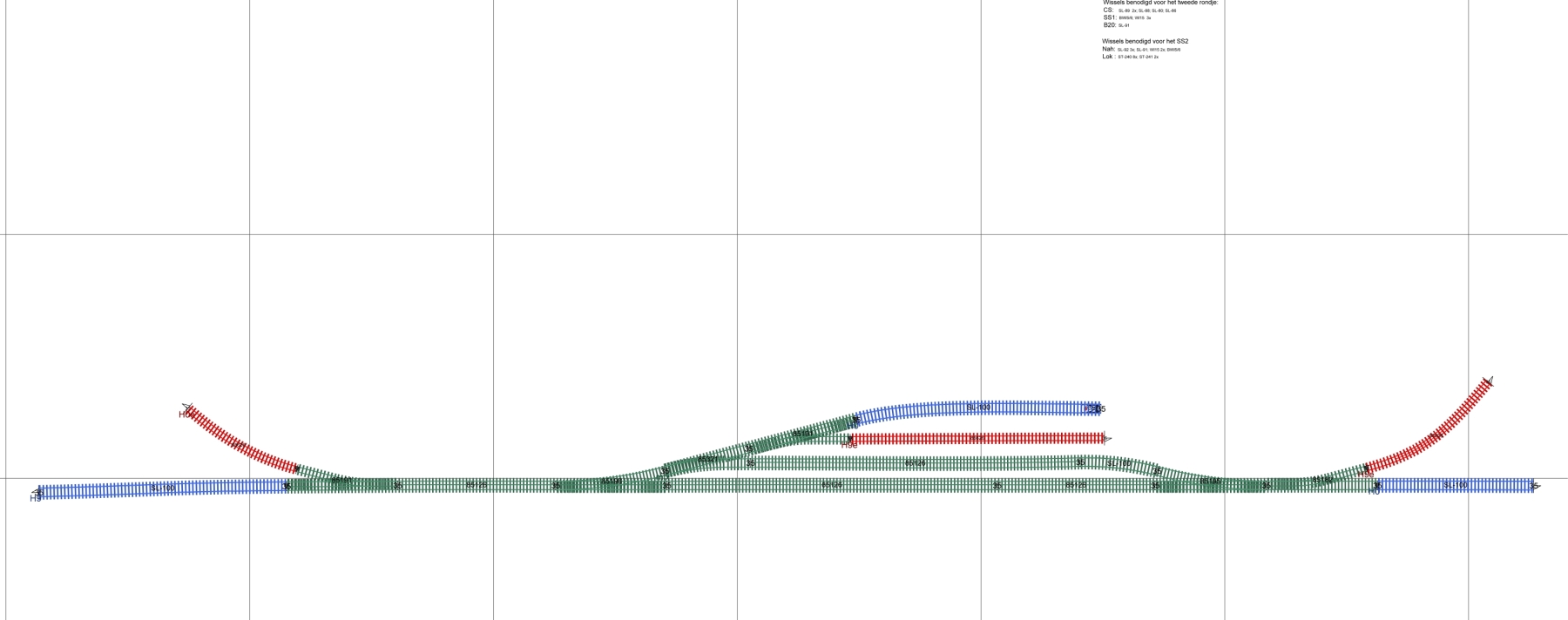

@tothebeach Iets dergelijks had ik ook al overwogen maar weer verworpen vanwege de ruimte. die de extra sporen innemen. Ik wil het stationnetje volledig geïntegreerd hebben met H0 en H0e ann één perron.. Daarbij twee afzonderlijke los- en laadsporen cq overslagsporen.
Hieronder nog even een overzicht zoals het ongeveer zou moeten worden. De blauwe H0 sporen onderaan liggen 30cm lager dan het smalspoorlijntje. Daartussen moet dan een rotsachtige helling met bebossing komen. Niet zijnde een steile rotswand. Die zie je al teveel op modelbanen.

« Reactie #14 Gepost op: 27 March 2025, 14:03:04 »
[img width500]https://images.beneluxspoor.net/bnls_2025/Smalspoor2-67e533e117a70.jpg[/img]
En aan de linkerzijde is geen ruimte voor iets extra's? Wat komt daar dan/ staat daar dan in de weg?
Daarnaast lijk het mij, dat een smalspoorbedrijf (en ook het gewone) zal kijken naar de kosten kosten die het allemaal met zich meebrengt. En zo lijkt het mij, dat ze eerder naar standaard spullen zullen grijpen, dan naar driesporige wissels. En bij de houtkap  lijkt mij de marge nou niet zo groot.
Tevens is huidige plan qua rangeren een ramp. Als er gerangeerd moet worden met normaalspoor, kan/mag er geen smalspoor staan, want dat staat dan in de weg. En omgekeerd hetzelfde. Als het rangeren dus voorbij is, moet alles dat op de sporen met drie-rail staat weggehaald worden.
Maar goed, dat zijn slechts mijn gedachten hierover.
