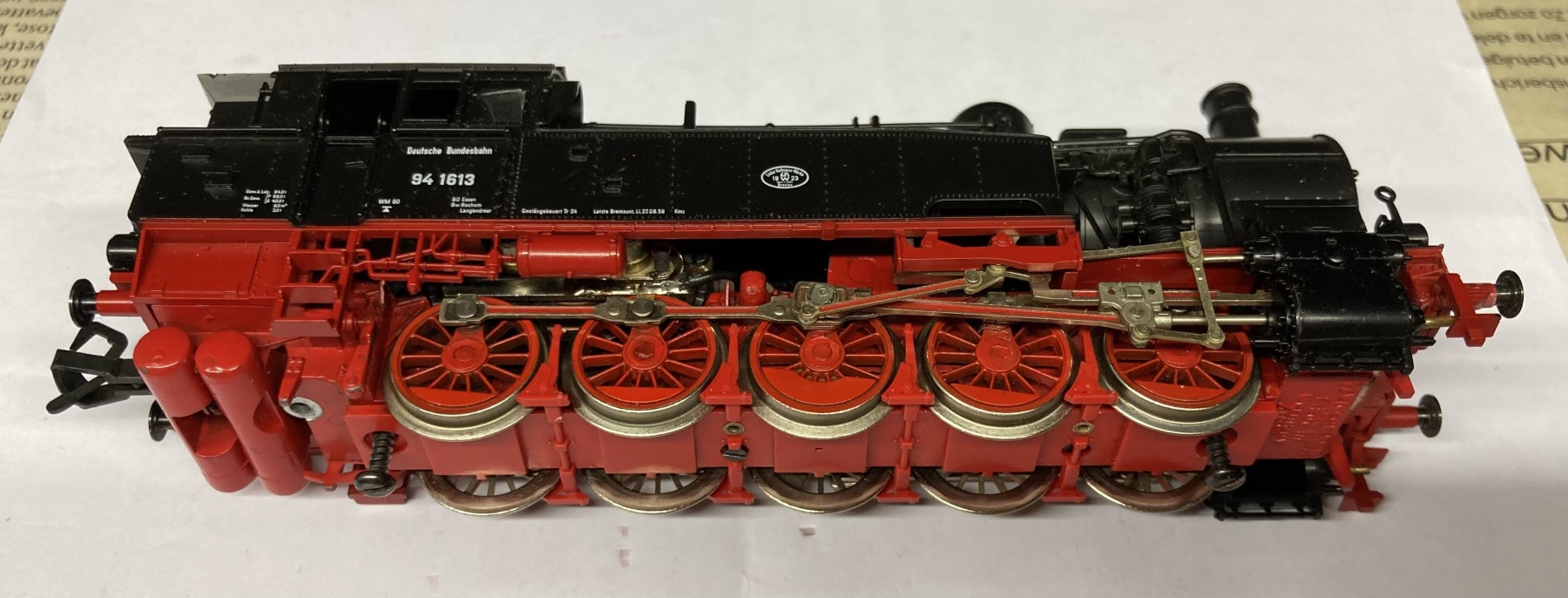

Toevallig is onlangs door de W.E.G, niet zo lang geleden, ook zo’n locomotief aangeschaft. Voor het ombouwen moet je de locomotief openmaken en wat soldeerwerk doen. Als je dat aandurft:
Draai de twee schroeven los, die je op de foto hierboven ziet uitsteken. Trek de kap van de locomotief voorzichtig recht omhoog.

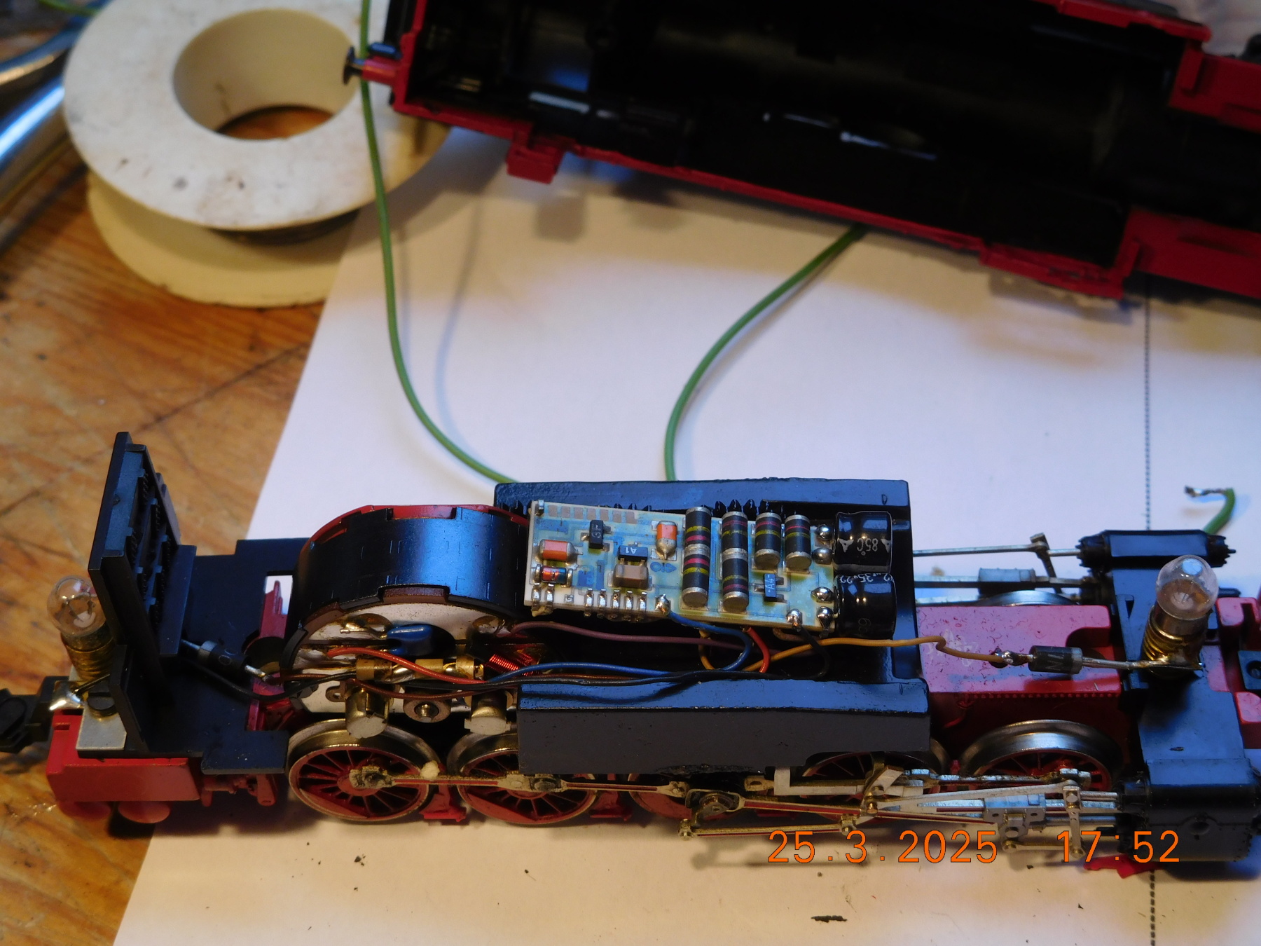

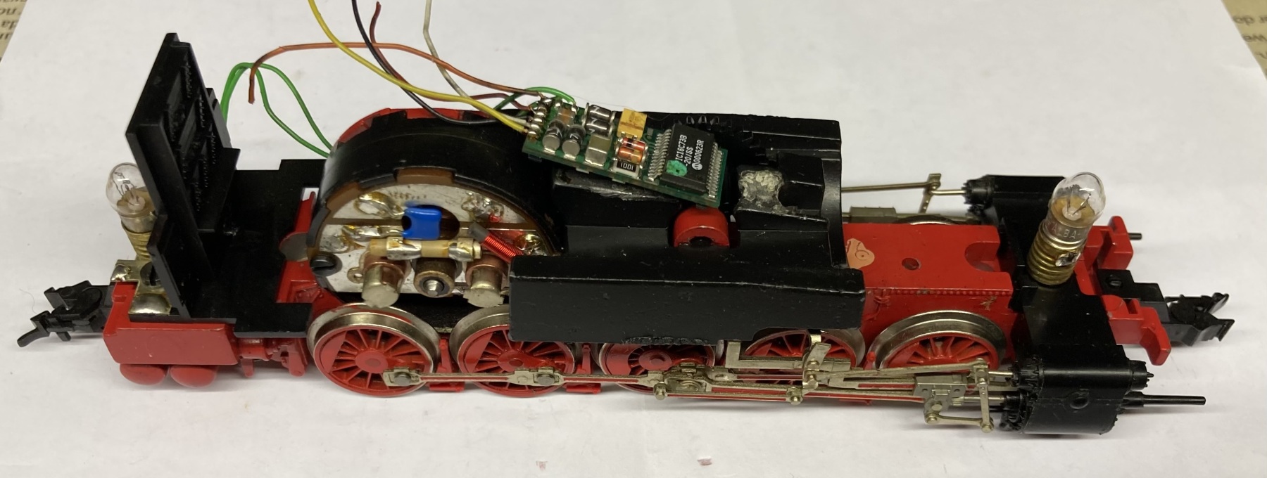

Bovenop het zwarte gewicht ligt, als het goed is, de decoder vastgeplakt. Knip of, beter, soldeer alle draadjes die naar de decoder lopen los aan de kant waarmee ze aan de locomotief zitten. Haal de decoder los van het gewicht. (Op de foto is dat al gebeurd.)
Nu is de motor helemaal nergens meer op aangesloten, de lampjes ook niet meer. Met twee draadjes tegen de doppen van de koolborstels kun je even proberen of de locomotief het doet.

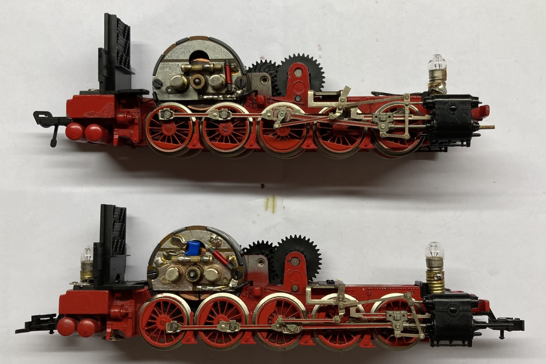

Op de foto hierboven is de bovenste locomotief een analoge 4094, de onderste een FMZ 6 4094 zoals jij die ook hebt. Er moeten wat verbindingen hersteld worden:

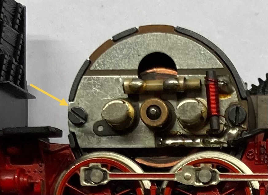

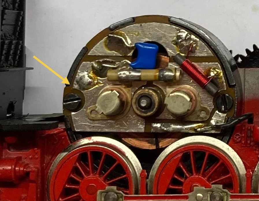

Op de motorplaat kun je de bovenste aansluiting van de rode spoel losmaken, de spoel een halve slag draaien en de losgemaakte aansluiting vastsolderen aan de draad rechtsonder op de motorplaat. De blauwe condensator kun je weghalen.
De linker koolborstelhouder is nu nog niet verbonden met het frame, dat de andere pool van de stroomvoorziening is. Ik heb dat zelf ook nog niet geregeld. Je kunt dat bijvoorbeeld doen door een soldeeroogje onder de zwarte linker bout aan te brengen, en dat dan te verbinden met het oogje aan de linker koolborstelhouder.

Dat kan ik me voorstellen. Misschien wordt het duidelijk als je naar deze vergrote foto’s van het motorhuis kijkt:
Het plaatje dat het motorhuis afdekt is een soort printplaat. Op de analoge versie loopt de print door onder de linkerbout. Daardoor wordt de linker koolborstelhouder verbonden met de bout, en via deze met het frame. Dat is weer verbonden met de wielen aan een kant van de loc.
Bij de digitale versie moet de motor geheel geïsoleerd zijn, om door de decoder aangestuurd te kunnen worden. Vandaar dat hier de linkerbout niet verbonden is met de printplaat.
Om de loc analoog in te kunnen gebruiken moet je die verbinding herstellen. Misschien is er een andere plek waar je een draad aan het frame kunt vastmaken, maar volgens mij is dit de makkelijkste plek.

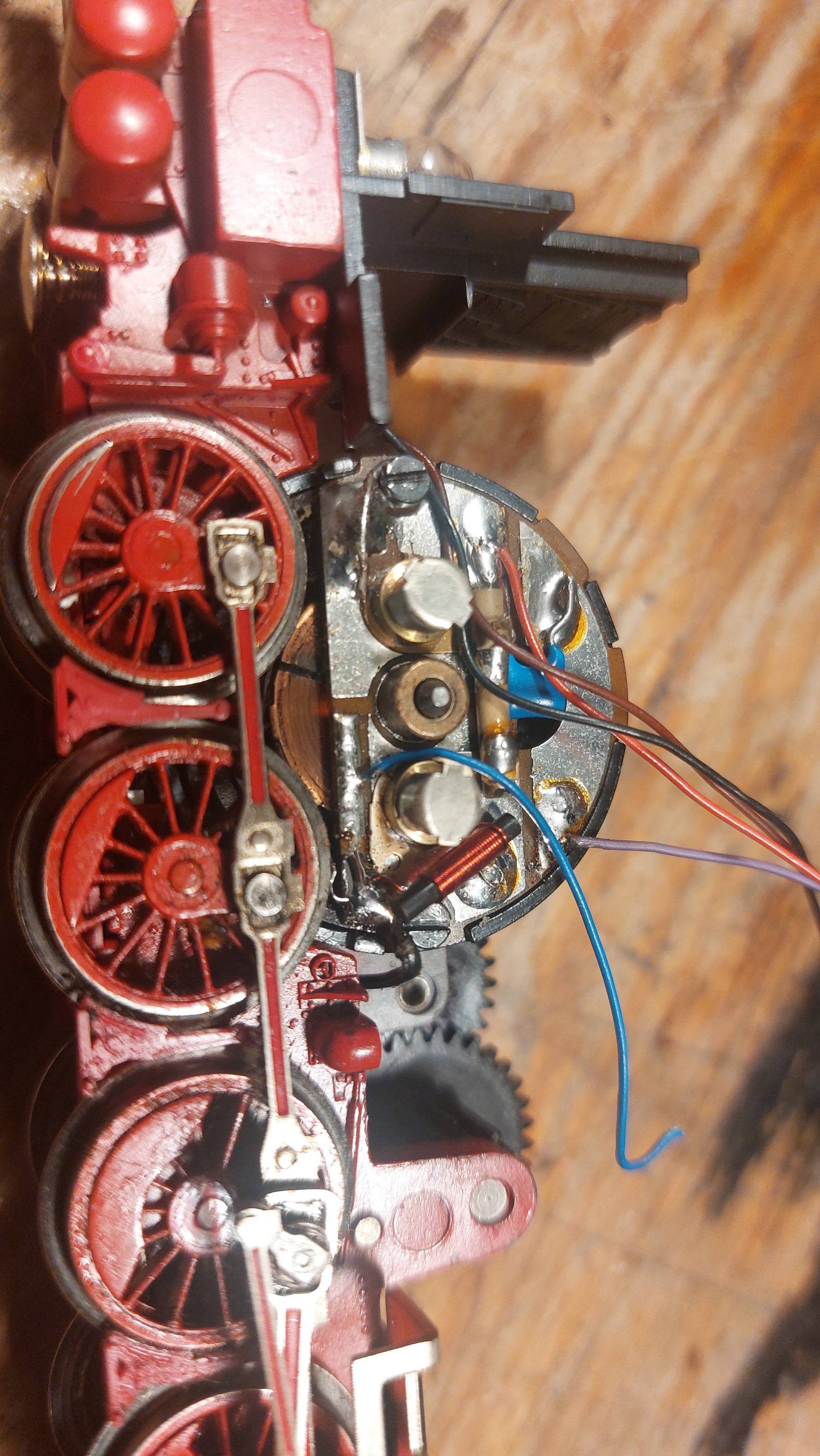

Ik heb de linker borstel verbonden met de massa schroef zoals gevraagd. Het smoorspoeltje is verbonden met de onderste draad. Die blauwe codensor moet die weg of mag die blijven?
Moet ik nu de draden verbinden zoals het schema van de andere college voorschrijft? Blauw met violet, en rood met zwart?
De beige draad voor de voorste lamp weet ik niet waar die naartoe moet. Zelfde voor de achterste lamp.
Foto uploaden lukt blijkbaar weer niet.

  • Berichten: 22808
Re: digitale trein(Fleischman) ombouwen naar analoog
« Reactie #28 Gepost op: 27 March 2025, 21:36:02 »
De loc zou nu moeten rijden. Al geprobeerd?
De hele dradentroep kan verder weg. De blauwe condensator kan weg, mag ook blijven, heeft nu nul functie.
Waar nu de blauwe draad vast zit, kan je draden aan solderen om de lampjes de voeden. Die wil je rijrichtingafhankelijk laten branden?
jvangoet
  • Berichten: 19
« Reactie #29 Gepost op: 27 March 2025, 21:42:20 »
neen nog niet geprobeerd wou eerst bevestiging. En ja dat van die lichten zou leuk zijn.
