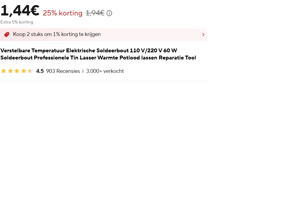

« Reactie #53 Gepost op: 23 May 2025, 09:56:18 »
Prachtig allemaal, dure soldeerstations, dure soldeerbouten, veel ellende zo te lezen. Ikzelf gebruik een  Chinese soldeerbout van tante Ali. Nog geen 2 euri gekost. Soldeert prima, is regelbaar in temperatuur, staat soms dagen aan, Vergeten uit te zetten. Als dat ding ooit stuk gaat, ik heb een reserve liggen, nieuw in de verpakking.
Oké, geen CE keur, en Kema zal er ook wel wat van vinden, maar tot nog toe, zeer tevreden met de soldeerkwaliteit.
Henk
« Laatst bewerkt op: 23 May 2025, 09:59:10 door schipcas »
