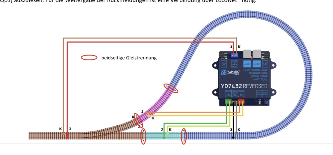

Heel schematisch is de situatie dus als volgt:
Ik doe maar weer eens een gooi ... Volgens mij moet de wissel geen deel uit maken van de keerlus. Je hebt geen lus maar je kunt de "keerlus" als een lang gestrekt blok zien dat de ompoling regelt.
Arbeitsweise des YD7432 Kehrschleifenmodul
Auf der Anlage wird ein Kehrschleifenabschnitt bestehend aus zwei Sensorgleisen (Sensor 1 und Sensor 2) und der eigentlichen Kehrschleife (Track Out) ein-
gerichtet. Die Sensorgleise (Sensor 1 und Sensor 2) müssen beidseitig getrennt werden. Gleiches gilt für das eigentliche Kehrschleifengleis (Track Out). Das
Kehrschleifengleis (Track Out) muss so lange sein das der komplette Zug hineinpasst. Der ein– bzw. ausfahrender Zug wird auf dem jeweiligen Sensorgleis
erkannt und je nach dem welches Sensorgleis befahren wird, wird die Kehrschleife korrekt gepolt. Für die sichere Erkennung des Zuges ist es unbedingt
notwendig, dass sich an der Spitze eine Lok, ein beleuchteter Wagen oder ein Wagen mit Widerstandsachsen befindet. Unter Umständen können auch
Wagen mit nicht leitenden Achsen, aber metallischen Rädern, bei Einfahrt das Umpolen der Kehrschleife auslösen.
Bei Erkennen des Zuges auf dem einfahrenden Sensorgleis wird die Kehrschleife vor Einfahrt des Zuges korrekt gepolt, sodass es hier zu keinem Kurzschluss
kommen kann. Hat der Zug das Kehrschleifengleis (Track Out) durchfahren und erreicht das ausfahrende Sensorgleis, so wird der Zug erkannt und die kor-
rekte Polarität hergestellt, so das bei der Ausfahrt kein Kurzschluss entsteht.
Es wird keine externe Spannungsversorgung benötigt, da die Einspeisung über die Digitalspannung erfolgt. Für die Weichenansteuerung wird ein Anschluss
am LocoNet® benötigt
De digitale spanning komt dan van Booster 3. De module zorgt dan verder voor de verdeling van de spanning over de drie sporen, de twee sensortrajecten en de eigenlijke keerlus. De wissel, geen onderdeel meer van booster 3, wordt dan gekoppeld aan booster 1 of booster 2.
Rob

« Reactie #42 Gepost op: 09 March 2025, 19:04:53 »
Rob
Dank je wel voor het mee-denken Rob!
Ik vind het best een logische gedachte om het wissel eruit te halen, en afhankelijk van de wisselstand aan Booster 1 of 2 te hangen. Dan moet ik er op een of andere manier een bistabiel relais tussen zetten en de spoorspanning dus uit die (blauwe of groene) booster te halen...
Even nadenken hoe ik dat doe. Parallel aan de wissel aandrijving meeschakelen op de wisseldecoder? Of een apart wisseladres aanmaken en door iTrain laten schakelen als schakelaar.... ???
Groet
Nico

Re: Graag hulp bij kortsluiting tussen boosterkringen
« Reactie #43 Gepost op: 09 March 2025, 19:37:13 »
Zou je het kunnen oplossen door de wissel slechts te koppelen aan een booster. Misschien te simpel gedacht ...
Rob
