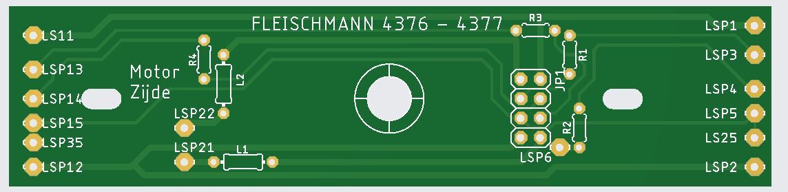

Zelf ontwerpen en bestellen is inderdaad veel goedkoper dan Ali :
De originele print is 110x24mm, mijn ontwerpje is 100x24. Heeft te maken met de beperking in mijn ontwerp programma.
De aansluitingen lijken me logisch te zitten :
LSP1 en LSP11, stroomafnemers aan de linkerkant (zwarte draad decoder)
LSP2 en LSP12, idem rechterkant, (rood)
LSP3 koplicht voor (wit)
LSP13 koplicht achter (geel)
LSP4 sluitlicht voor, (paarse draad van decoder op LSP6 solderen)
LSP14 sluitlicht achter (groen)
LSP5, LSP15, LSP25, LSP35 allemaal blauw.
LSP21, motor aansluiting (oranje)
LSP22, motor aansluiting (grijs)
Op de plaats van de spoelen L1 en L2 plaats ik draadbruggen.
Volgens mij zie ik niets over het hoofd.

Ziet er goed uit, de lengte behoeft geen probleem te zijn, 5 mm aan elke zijde. Zelf print ik eerst even met de 3D printer, een dummy, met alle onderdelen op de juiste hoogte, kan je zien of alles onder de kap past. Scheelt een hoop ergernis.
Succes.
Henk
Als hadden komt, is hebben te laat!
De condensator over de motorpolen mist nog.
Albert de Heer
  • Berichten: 302
Re: Iemand ervaring met deze ali express lok printplaten?
« Reactie #10 Gepost op: 14 February 2025, 18:54:50 »
Klopt, maar aangezien deze digitaal wordt is dat niet erg.
Maar tis natuurlijk een kleine moeite om m er even bij te zetten. Dan is ie ook weer netjes mocht ie ooit nog weer eens analoog worden...
  • Berichten: 7068
« Reactie #11 Gepost op: 14 February 2025, 19:23:03 »
De condensator heeft ook z'n nut in digitaal bedrijf: voorkomt verstoring van de motorregeling van de decoder.

Zit de condensator niet op het motorschild? Daar zit bij de oudere versies zo'n buisje tussen de motorpolen, en bij de nieuwe een SMD versie

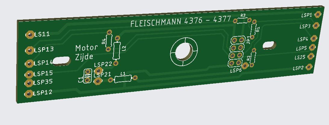

De condensator toegevoegd, indien nodig  ;)

Ik heb deze print besteld, 5 stuks. Das altijd nog goedkoper dan dat ding van Ali. Levertijd is een kleine 2 weken dus dan weet ik of het een succesvol ontwerp is of niet  ;)
(wel jammer dat ik nu zie dat er LS11 op staat ipv LSP11... )
