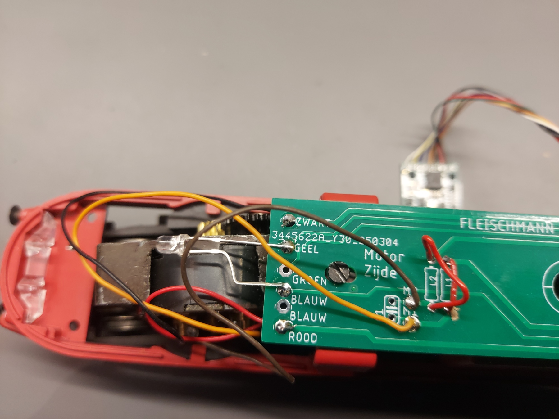

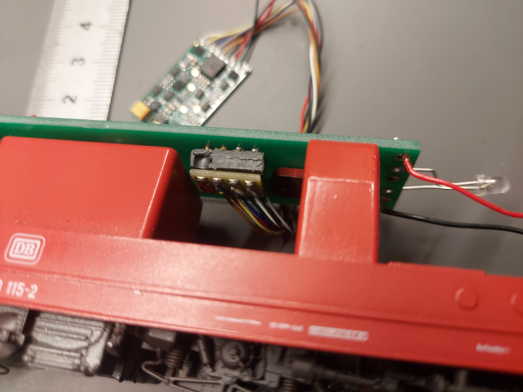

De printjes zijn binnen:
Past mechanisch heel mooi, maar de nem652 stekker is te hoog, de kap past er niet meer op. Even analoog getest, dat gaat goed.
Oplossing zou kunnen zijn om de print gewoon op zijn kop te monteren. Dan komt wel de sporenzijde op het frame te liggen dus dat heeft wat extra isolatie nodig.
Mooier is natuurlijk een nieuw printje te ontwerpen waarbij de componenten aan de onderzijde zitten en de printsporen en tekst wel op de bovenkant.
Eerst volgende stap is testen met een decoder erin.

Ja, maar de aansluitingen van de NEM stekker zullen gespiegeld moeten worden. Dus met deze print gaat dat niet.

NEM652 kun je niet andersom monteren, dan komt de blauwe draad op de plaats van wit of geel te zitten, en dat werkt niet.
Draadjes solderen ipv de NEMstekker gebruiken is een optie, maar dat is niet wat ik wil. Dan kan ik net zo goed de originele print laten zitten.

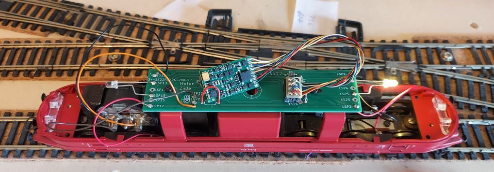

Eerst maar eens elektrisch getest, paar ledjes er op gesoldeerd. En warempel, het werkt :

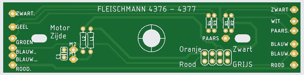

Tijdens het solderen kwam ik er achter dat ik de beschrijving nodig had om de juiste pinnen te vinden, das niet handig, Dus toch maar een nieuw ontwerpje gemaakt en er overal correcte tekst opgezet : (dit is de bovenkant, de nemstekker moet dus aan de onderkant).

Ik heb de tekst nog wat aangepast, oa de punten achter de tekst Blauw verwijderd, en overal hoofdletters gebruikt. Zullen volgende week wel binnen komen. Versie 1 van de printjes gaan richting het ronde archief  ;)

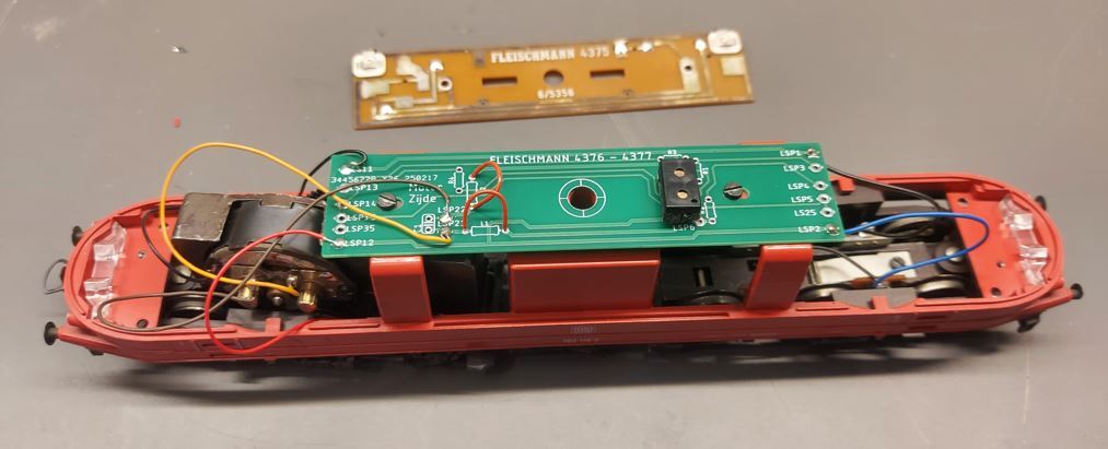

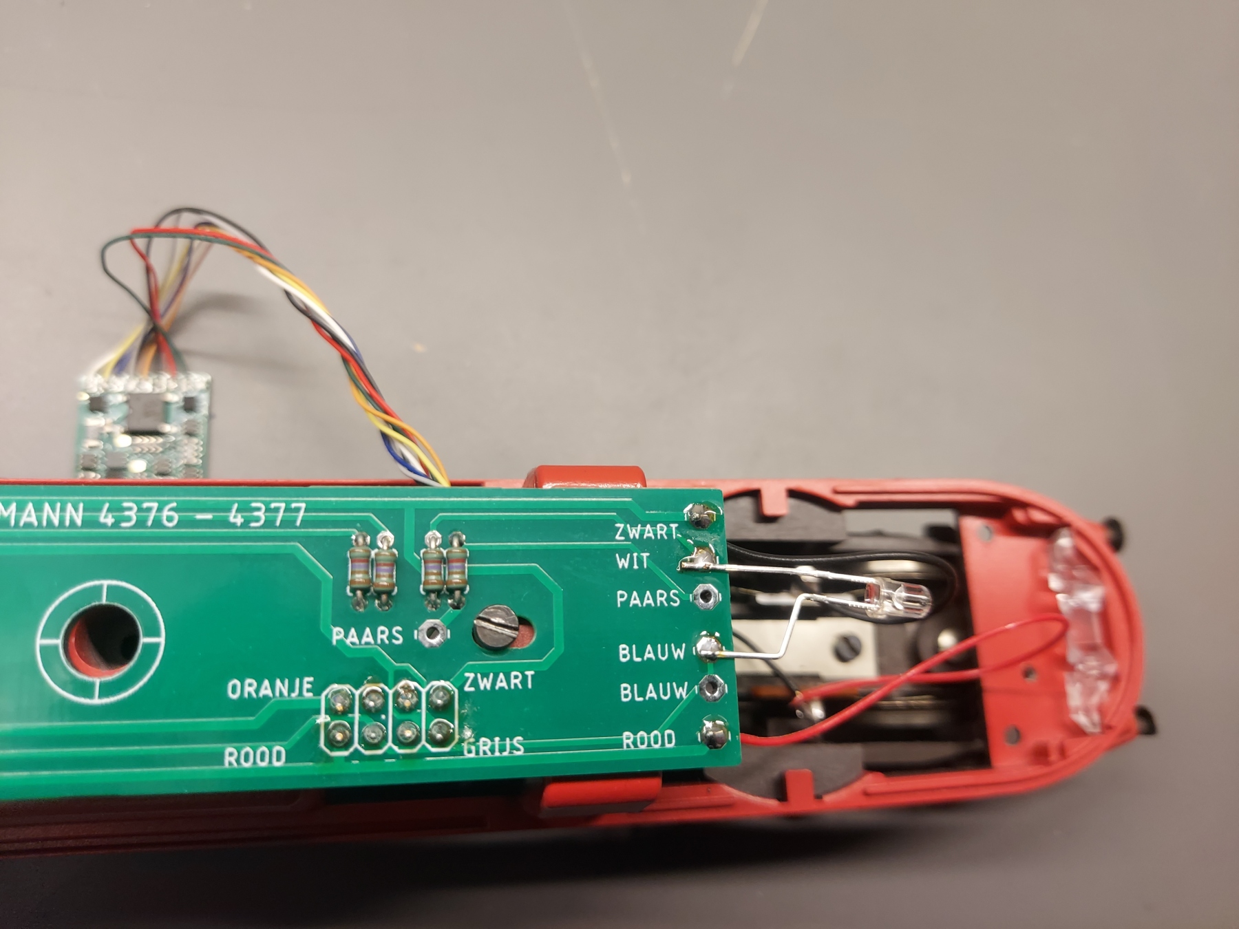

Inmiddels zijn de printen versie 2 ook binnen. Maar ik heb per abuis printen van normale dikte (1,6mm) besteld. En nu kom ik dus 0,6mm te kort om de kap mooi te laten sluiten. Dit is op te lossen door 4 ribben in de kap weg te frezen maar netjes is dat natuurlijk niet.  Heb het bij 1 loc wel gedaan, Daar zit nu een print in.
Dus ik denk dat ook deze printen maar in de kliko belanden. En ik voor de 3e keer 5 printen ga bestellen...
Verder past het mechanisch wel en elektrisch is zijn ze ook goed.

Nu ik het zo bekijk kunnen de weerstanden beter precies onder het dakluik geplaatst worden, dan hebben ze meer ruimte.
Kortom, er komt nog wel een versie 3  ;)
