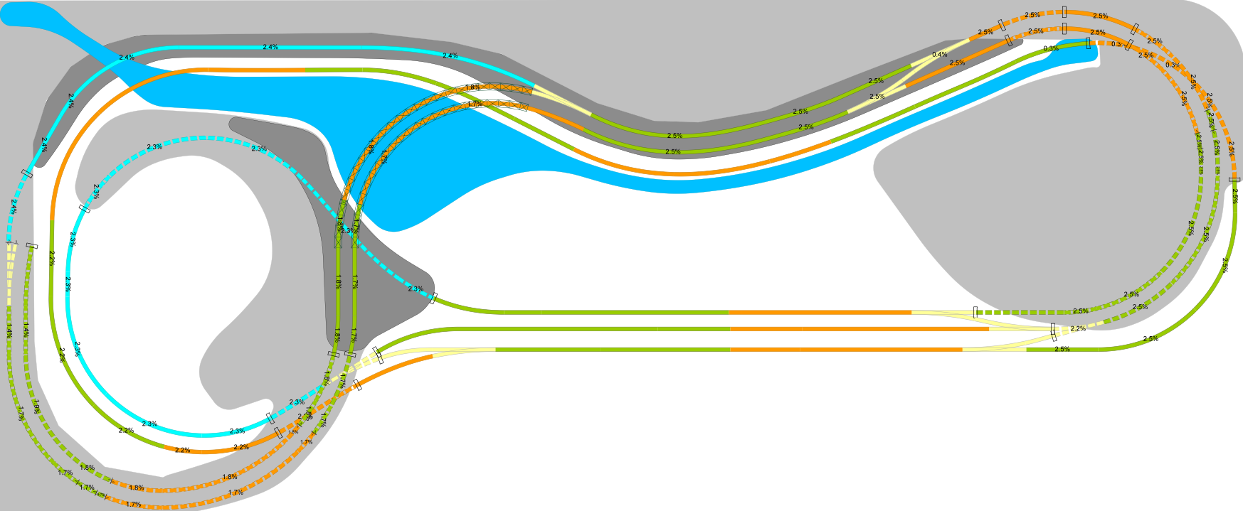

Beste Allemaal,
Ik ben 3 jaar geleden begonnen aan mij allereerste modeltreinbaan. Ik had nog nooit een modeltrein gehad maar het was wachten tot ik de plaats had en toen ben ik er aan begonnen. De plaats die ik heb is ongeveer 6m bij 2m. De mooiste treinen voor mezelf zijn de amerikaanse stoomlocs en dieseltreinen van voor 1950. Ik vind enkele Europese stoomlocomotieven ook mooi. Aangezien ik regelmatig moet terugvallen op Amerikaanse leveransiers van treinen was 1 beslissing gemakkelijk en dat is DCC.
Toen aan een baanplan begonnen en na veel studie werk kwam ik uit op een spoorafstand van 7,5 cm. Stijging liefst niet boven 2,5 en een minimum diameter van 61 cm. Betreffende het thema lap ik veel regels aan mijn laars. Ik wil een mooie baan bouwen met bergen en water en ik trek met niets aan van hoe ze het nu in het echt doen. Links rijden rechts rijden is voor mij niet belangrijk. Er zullen voornamelijk Amerikaanse treinen op rijden maar ook enkele europese. Enkel stoomlocs en diesel en ik vind de moderne europese seinen het mooist dus die zullen het worden.
Hier her volledige baanplan. Oragne en groen zijn secties. Licht blauw zijn keerlussen. Donkerblauw is water. Wit is level 0, grijs is level1 en lichtgrijs is level 2. In totaal is er ongeveer 42 cm hoogte verschil.
Enkel level 0 en level 1
Enkel het hoogste gedeelte
Voor de aanstuuring gebruik ik de DR5000 van Digikeijs en voor de modules gebruik ik ook alles van digikeijs. Wat ik nog niet heb zal in de toekomst van Yamork zijn. Voor de sporen gebruik ik Tillig elite. Als onderbouw gebruik ik populierhout van 8 mm.
Na 3 jaar is het toch al wat geweest.
De bouw ging vrij goed en al vrij snel lag er level 0 en level 1. Mijn eerst trein was een MTH DMIR 2-8-8-4 en die ging er vlot over.
Het eerste probleem was de keerlus. Om 1 of andere reden viel de baan altijd uit in de keerlus. Na wat uitzoeken kon de digikeijs keerlusmodule niet voldoende stroome leveren voor de zware stoomloc. Dit kon verholpen worden door enkele weerstande te vervangen. Niet evident maar toch gelukt.
Ondertussen was de 2de trein toegekomen. De broadway limited Big Boy 4-8-8-4. Ik zetten hem er op en hij ontspoorde ongeveer overal.
Ik zag dat deze trein een stuk gevoeliger was dan de DMIR en dat het hout bij de verbindingen wat geleefd had en voor plotse verhogingen zorgde.
De DMIR kon daar met om, de Big Boy niet. Ik ben dan begonnen met het populierhout over de hele baan te ondersteunen en dat werkt. Het was een enorm werk. Het was beter maar de Big Boy had toch nog enkel plaatsen waar hij altijd ontspoorde. Na het filmen in slow motion zag ik dat bij overgangen van stijgen naar plat of omgekeerd niet alle wielen het spoor raakte. Dus heb ik heel hard naar een oplossing gezocht om en overgang blijvend gecontrolleerd te houden.
In het begin dacht ik dat ik een goedkoop treintje ging kopen om de baan te testen maar al goed dat ik die big boy snel had want die heeft veel problemen aan het licht gebracht. Het heeft veel aan de opbouw van de baan verandert maar ik wil er niet aan denken als ik die trein het laatst had gekocht.
Dus mijn enige tip aan beginners zoals ik. Begin met de moeilijkste trein.

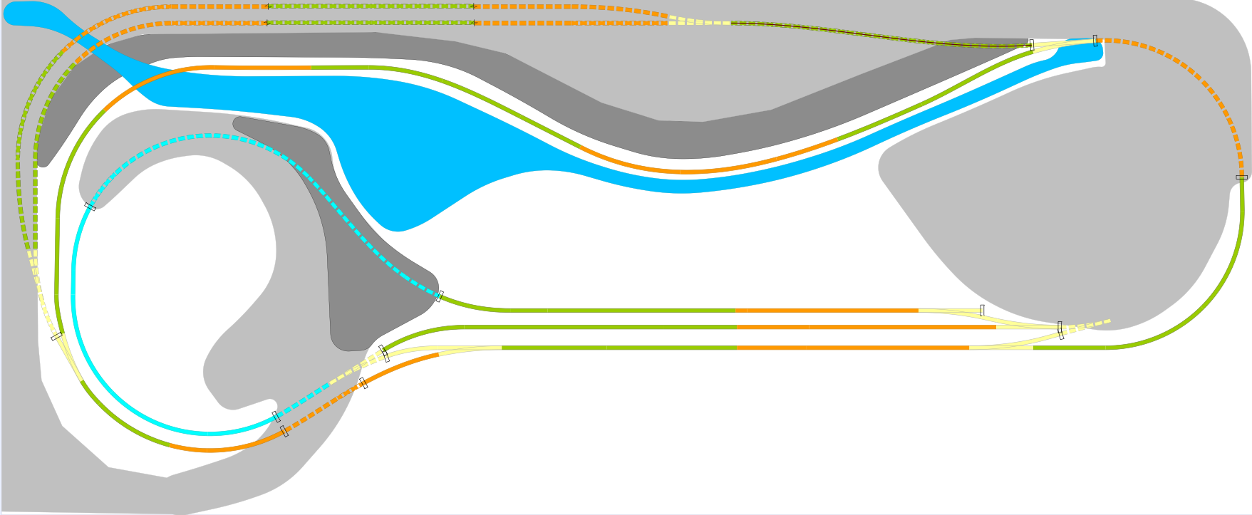

Een vraagje,
Ik merk dat in mijn huidig plan maar 1 plaats is waar een trein kan stil staan zonder dat die in de weg staat voor andere treinen.
In het station is dat eigenlijk niet mogelijk. Op het level 2 is dat wel mogelijk. Daar kan er 1 stil staan.
Daarom heb ik op level 0 een schaduwbaan van 2 sporen toegevoegd.
Hier de nieuwe level 0.
Enige iedeen / opmerkingen?
Stijn

Staat de baan tegen de muur aan? Ergo: kan je er nog fatsoenlijk bij wanneer het misgaat in die sectie?
Dr_Hippo
  • Berichten: 103
Re: Mijn Amerikaanse georienteerde baan
« Reactie #3 Gepost op: 10 February 2025, 12:32:07 »
Links en Rechts staan ze tegen de muur. De achterkant staat ook tegen de muur. Maar de tafel staat op wielen en kan 70 cm rollen zodat ik onder de tafel kan kruipen. Dus ik kan overal aan.
Stijn
  • Berichten: 7903
« Reactie #4 Gepost op: 10 February 2025, 12:43:56 »
Aha, dat is goed bedacht!  :)

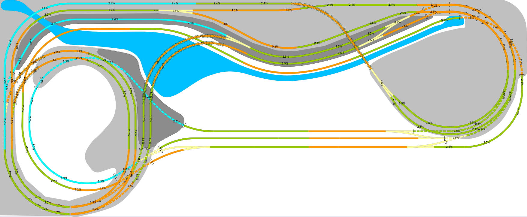

« Reactie #9 Gepost op: 10 February 2025, 14:52:18 »
De schaduwbaan herwerkt
