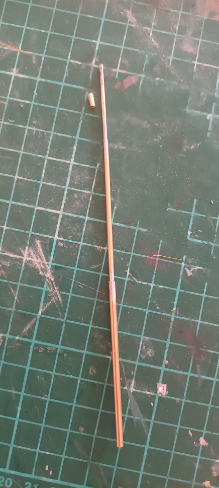

Ik gebruik een 10 cm houtje (vuren) met in de lengte een V groef van 5 mm diep.
Daar leg je de staaf in.
Houtje is ook om er in te kunnen boren.
Inderdaad:
scherp, heel fijn boortje om mee te beginnen (0,5 / 0,7)
niet veel kracht uitoefenen anders breek je het. Moet zelf de plaats zoeken.
daarna een gotere diameter/juiste diameter.
voor metaal een lage snelheid. Moet kunnen vreten.
Ronald Visser
(o ja, eerst boren en dan pas de mast in elkaar zetten. Niet zoals op de foto.
Mocht het mis gaan dan gaat het alleen om een klein stukje staaf/buis)

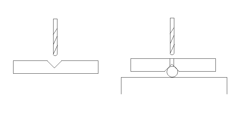

Het idee van badeend kende ik, en daar heb ik deze variant op:
vijl in een metalen strip een V-vormige gleuf. Daarin boor je een gaatje, van de diameter die je in de paal wil hebben.
Leg die strip met de groef naar beneden op de paal en boor het gaatje door de strip en de paal.
