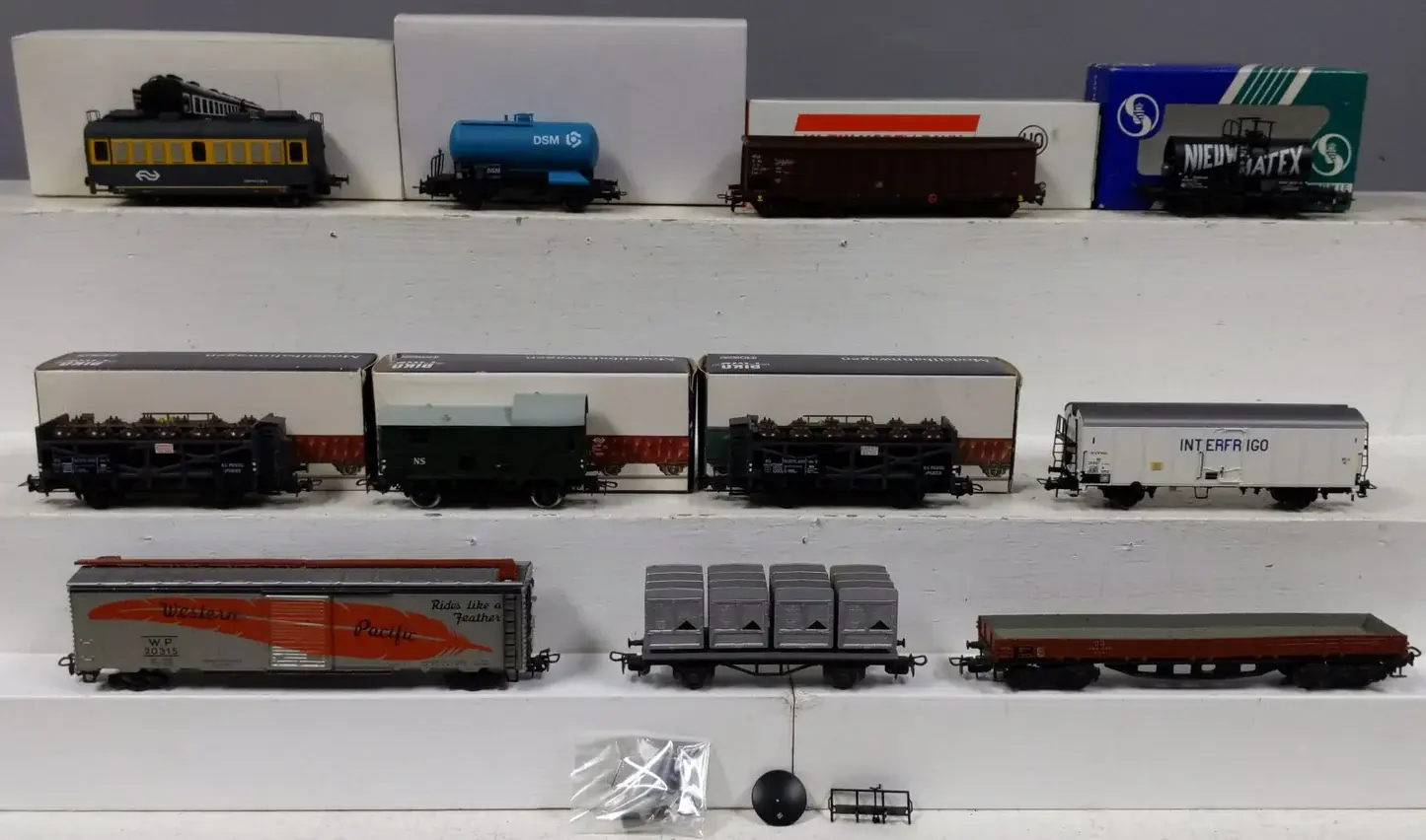

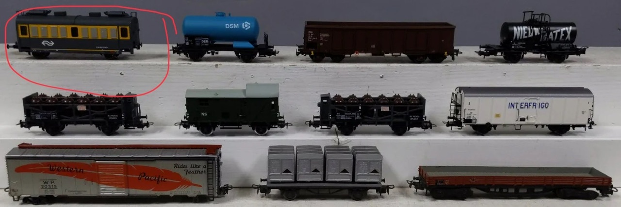

In deze aangeboden partij wagentjes zit een verwarmingswagen. Is er iemand die van de fotos kan opmaken wat ik hier zie (merk). Betere foto’s stonden niet op verkoper site.

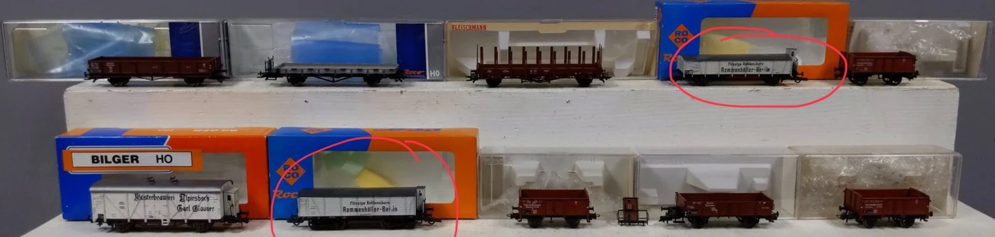

Verder in de volgende partij 2 Rommerholler wagens. Waarschijnlijk een semi-zelfbouw. Petermodelbouw.nl bied 3D prints aan van die ze modellen maar die zijn niet iets anders denk ik
Modellen die ik ook wel zou willen hebben maar nog al aan de prijs zijn. Iemand een idee
Arjan

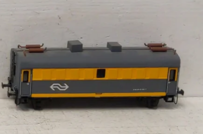

Deze misschien?
https://sleutelspoor.nl/projecten/energie-wagen/
Artirec heeft deze natuurlijk ook nog gemaakt.

Jouef heeft de Franse versie van de energiewagen en Kuijpers Hobbyhuis (Utrecht) heeft er daarvan een aantal in geel/grijs laten spuiten. Zover ik weet eind jaren 80.
Het doosje er achter komt mij onbekend voor, maar dat kan iemand natuurlijk ook zelf hebben gemaakt met een foto er op.

Trawos of THS (?) heeft ook ooit een Jouef model verbouwd en in de NS-kleuren gespoten.
Aangezien de SNCF versie en dus ook het Jouef model langer was, was het model voor de NS te lang. Dat is zo te zien hier niet het geval.
De Rommenhöller wagens lijken op de foto's weinig reliëf te hebben. Ms een soort papierprint op een vlakke ondergrond, zoals ooit Erga e.d.?

Er was voor Artitec ook een resin? bouwpakket in de handel van deze verwarmingswagen.
Deze werd op Houten verkocht, ik weet dat de wanden wit van kleur waren.
Groeten Arjen

Ja, we kunnen alles wel gaan opnoemen, maar op basis van de foto's kan het alles zijn van uitgeprint karton tot Philotrain. Als je interesse heb dan zal je de gok moeten wagen en op de partij moeten gaan bieden. Een gok kan op twee manieren uitvallen, maar wie niet waagt wie niet wint.  :)

Waarschijnlijk is die Rommenholler een Roco wagon. Dat denk ik te zien aan de doosjes op deze rij. Toevallig gaat dat bij de andere modellen goed, dan neem ik aan bij deze ook.
Groeten Arjen
Er zijn dus al zeker 3 bouwpakketten van geweest; Frank Oude Elferink (Mispoes), Roy van Dijk en Artitec.

denk nog wel meer:
origine weet ik niet meer, maar het zou de trawos kunnen zijn.
maar deze is het dus niet. ik denk dat de gevraagde een van Roy is.
De doosjes zijn van een Roco koelwagen met BILGER HO sticker er op. Dus misschien een Roco onderstel maar over Bilger kan ik verder niks vinden.
Over de energie / vewarmings wagen op de verkopersite wordt ook nog deze aangeboden. Maar dat is een ander model dan op mijn eerst geposte foto en lijkt veel meer op het door duikeend geplaatste plaatje. Maar  heeft dan weer een ander dak.
Ik denk dat alles uit een collectie komt van iemand die wel meer "speciale" modellen had of misschien wel aan "om/zelfbouw" deed want ik om op de site wel meer tegen al dan niet beschikbaar

Bilger H0 stond op Roco doosjes in samenhang met koelwagens voor Bier (voorzover ik kan vinden). Er staat op de door jou geposte foto maar 1 Bilger H0 doosje (of ik ben vandaag slecht van zicht  ::) )De door jou genoemde gaswagens van Rommenhöller hebben een ander Roco doosje erachter staan (ik zie geen stikker hierop). Ik sluit niet uit dat dit niet van Roco zelf is, maar gezien de andere verpakkingen (netjes achter de betreffende wagons) lijkt me dit te kunnen kloppen.

Ik vermoed zelfbouw met fleischmann draaistellen van onder andere de 4 assige SSk Köln wagens van de reichsbahn.
Deze en nog een ander type staan op mijn to do lijstje dus ben daar wat meer info over aan het inwinnen nog.
Zie hier de link de oranje roco doosjes zijn wel degelijk omgekat. Bovendien Roco heeft volgens mij deze modellen nooit uitgebracht. Van Bilger als bedrijf / aanbieder kan ik verder niks terug vinden.

Bilger. Ik vind wel meer verpakkingen van Roco met Bilger erop. Ook een verpackking van Sachsenmodelle.
Voormalige naam modelbouwwinkel?
Naam voormalige eigenaar?
Bilger
