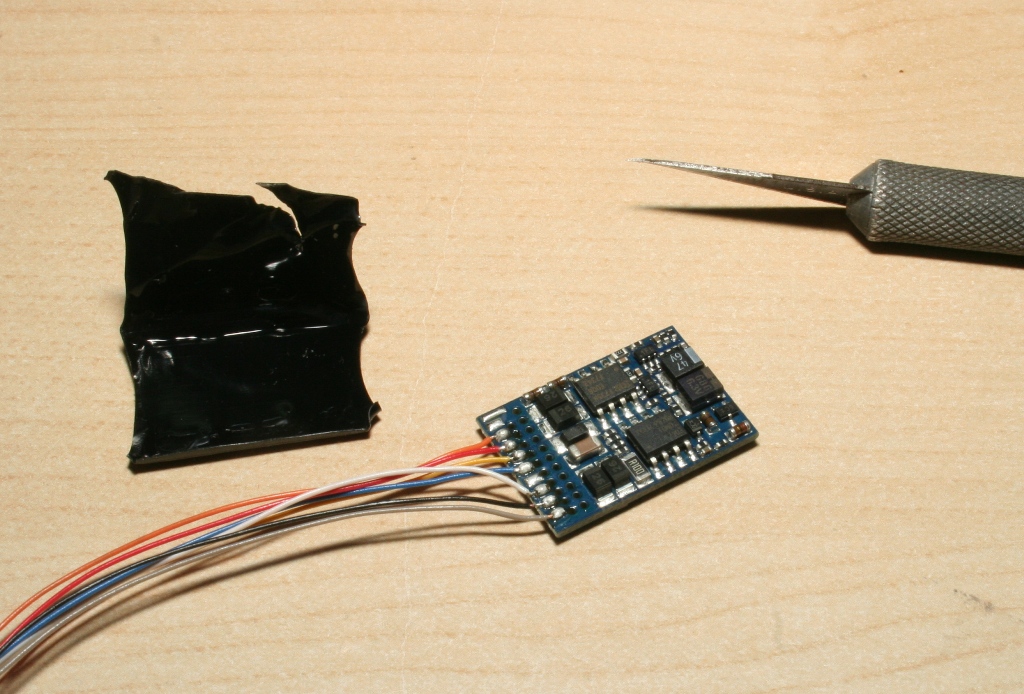

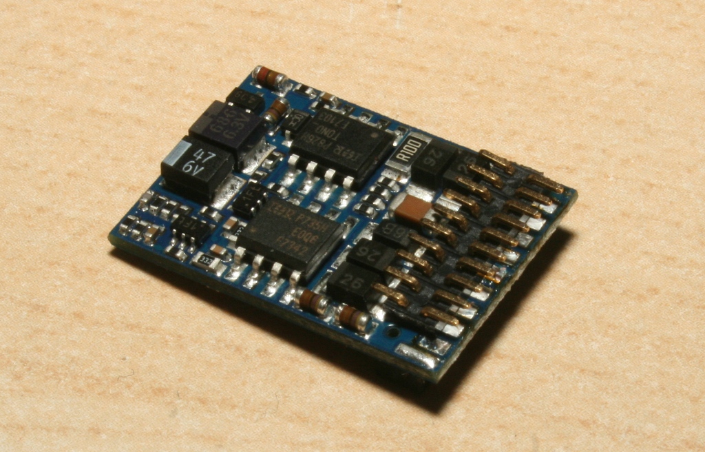

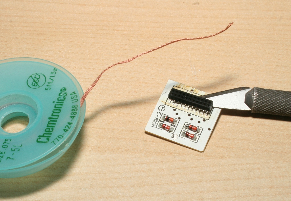

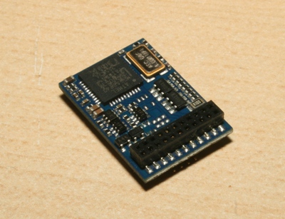

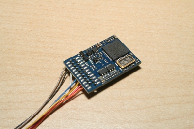

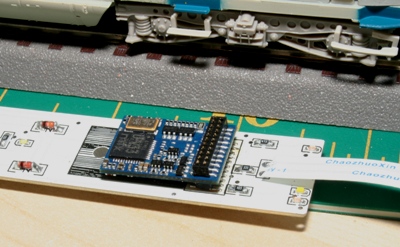

Karst Drenth
  • Berichten: 10490
    • Plan U op Sleutelspoor
Re:Artitec DE1
« Reactie #1102 Gepost op: 10 January 2010, 17:22:25 »
Vanmiddag even wat 'verloren' uurtjes gehad  ;D (y)
Dus....

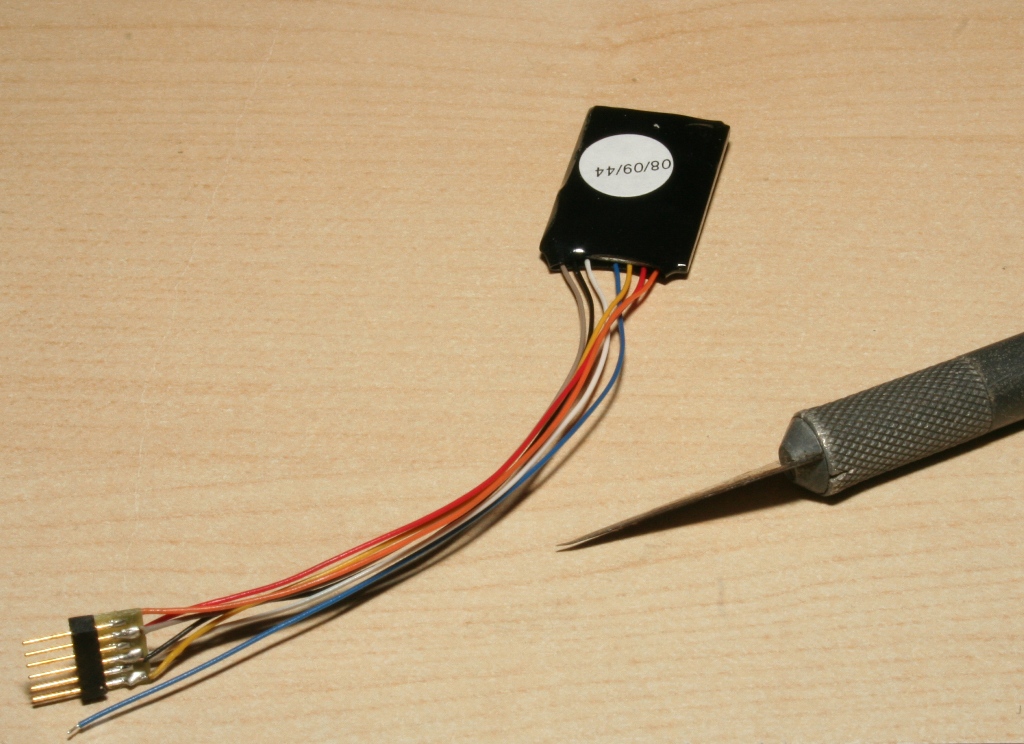

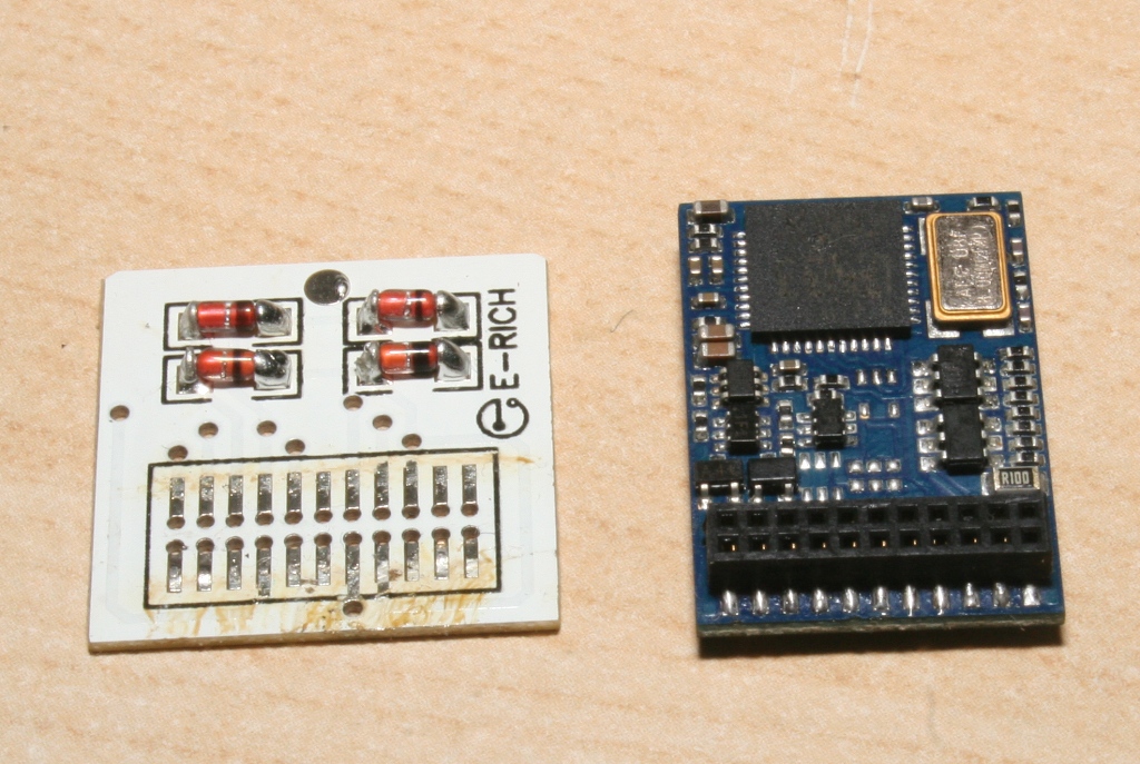

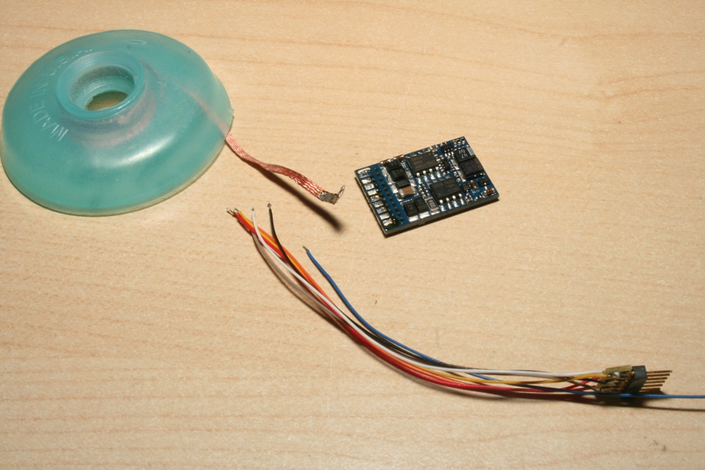

De DE-I van decoder voorzien. Had geen zin en tijd om een 21 MTC decoder te kopen. Had nog wel een 'cheapy' 6-polige LoPi 3.0 DCC liggen...
... scalpel ligt al klaar....
... om het hoesje te verwijderen  :P
... aan de onderkant bevinden zich de 21p MTC pads  (y)
... met wat desoldeerlitze zijn de draadjes er zo af !
... daarna de blindstekker van de DE-I te lijf met hetzelfde litze. Daarna voorzichtig met de scalpel de pootjes los 'wrikken'
... gecombineerd met de decoder...
... en tijdelijk gefixeerd met een RM 1.27 'stiftleiste'

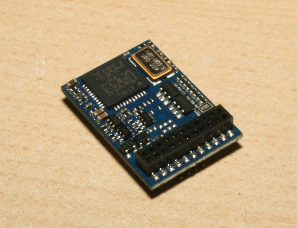

... en klaar ! Een 21polige MTC decoder LoPi 3.0 DCC is geboren  (y)

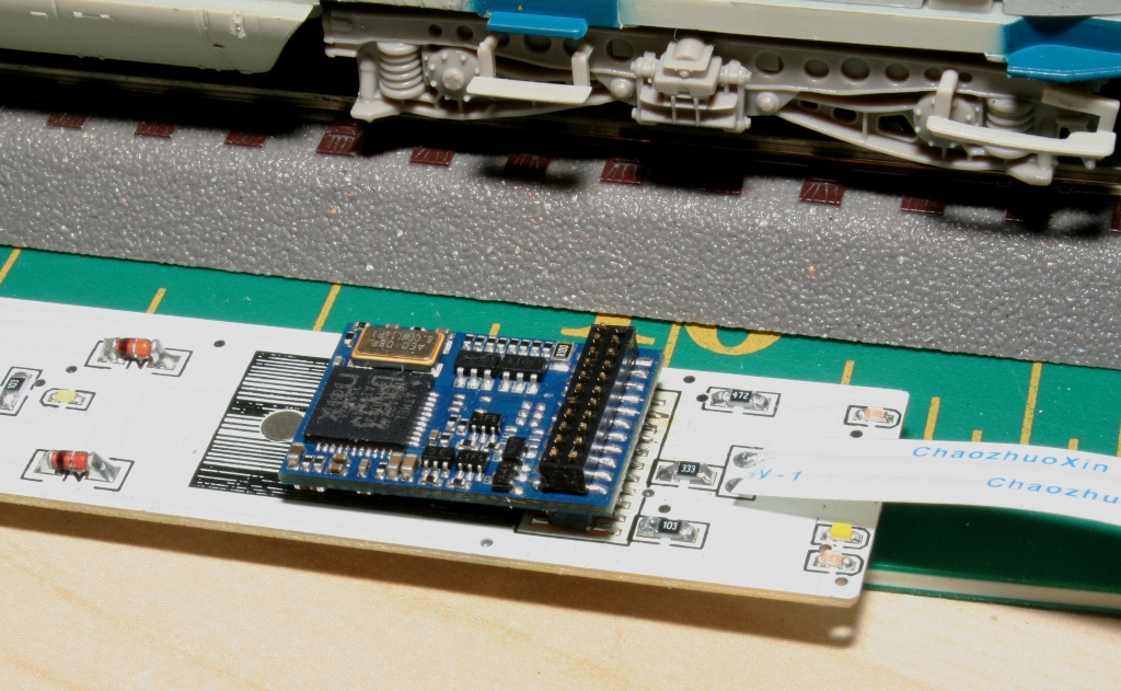

... en kan dan zo op de DE-I print geprikt worden.
En toen.....  Deden alle seinen het wel, maar de binnenverlichting niet  :( Nader onderzoek leerde, dat de solderingen op de DE-I print niet overal even goed zijn >:( >:(
Vooral de decoderconnector miste nogal een paar solderingen. Afijn deze allemaal nagesoldeerd, de ledsjes een likje gele glasverf gegeven en... Rijden met die blauwe banaan  8) (y)
De DE-I loopt en rijdt heel netjes. Tikkie aan de lawaaierige kant, maar verder goede stroomafname en rijgedrag.
Het is inderdaad wel een bezoeking om de kap er af te halen en er op te zetten. Om nog maar te zwijgen over het demonteren van de cabines  :'(
