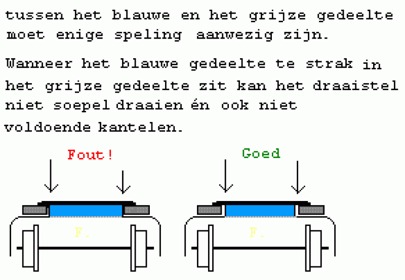

Want horizontaal zijdelings bewegen is in een bocht(wissel) niet nodig als het maar soepel genoeg draait. Met het kantelen vang je wel hoogteverschillen op die het stel nu niet corrigeert.
Bessel
En dat niet soepel genoeg draaien was bij mij ook de oorzaak van ontsporingen op de wissels.
Bij mijn DE1 bleek de draaischotel van het aangedreven draaistel klem te zitten. Nadat ik de draaischotel(het blauwe gedeelte) iets dunner gemaakt had, was er voldoende speling om het draaistel soepel te laten draaien, en kon het ook enigszins kantelen, wat eerder niet mogelijk was. Daarna geen ontsporingen meer gehad.
Fred.
mvg, Fred
Als de oorzaak bekend is, is de oplossing een stuk dichterbij.
