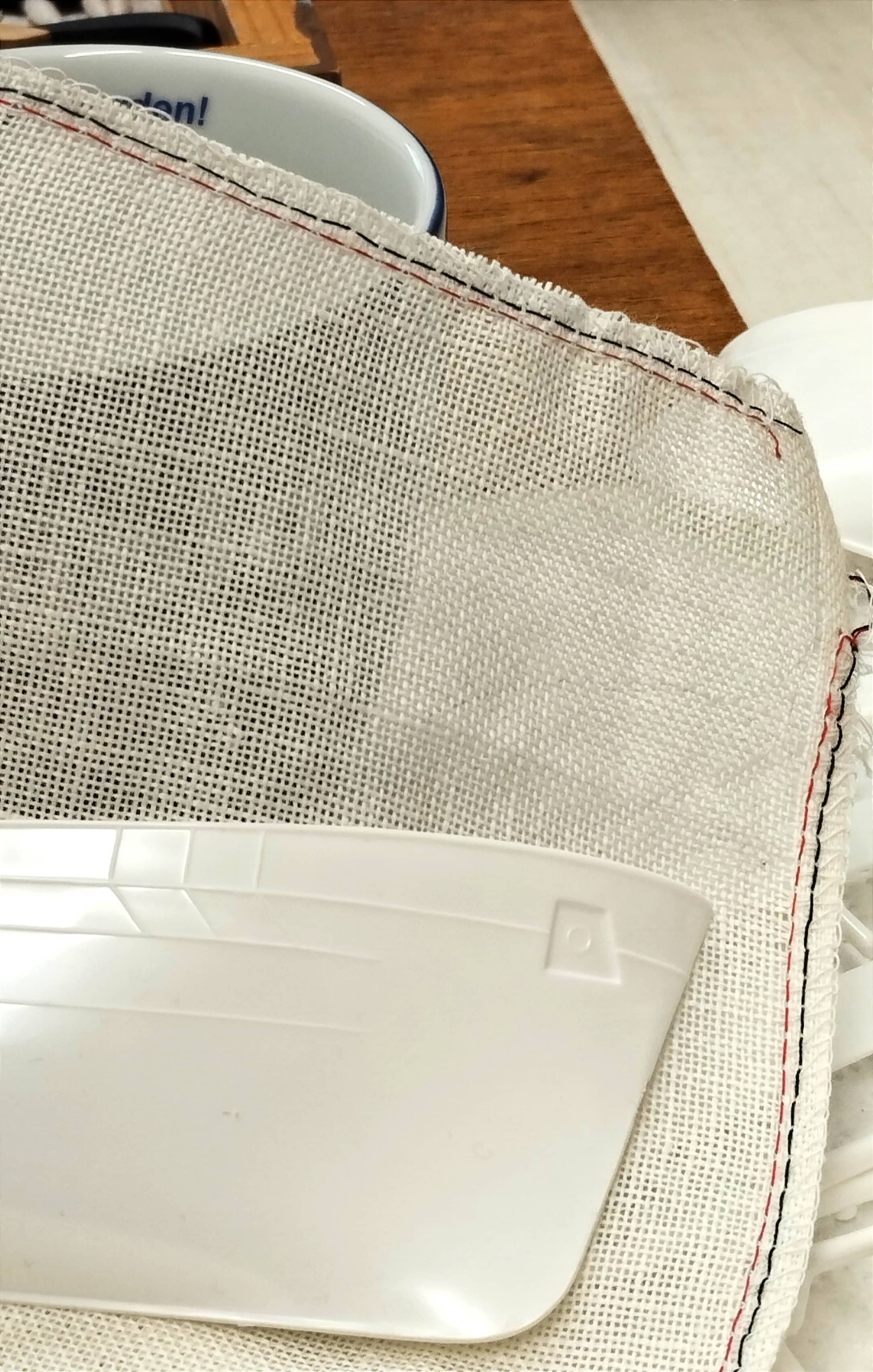

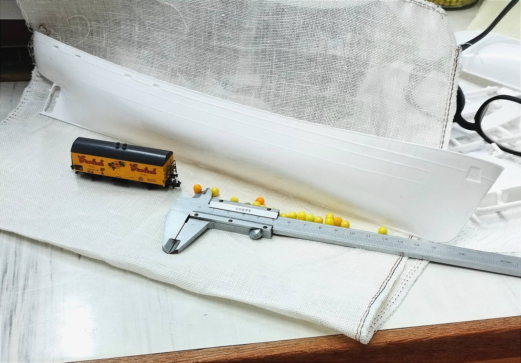

« Reactie #11 Gepost op: 16 January 2025, 10:47:08 »

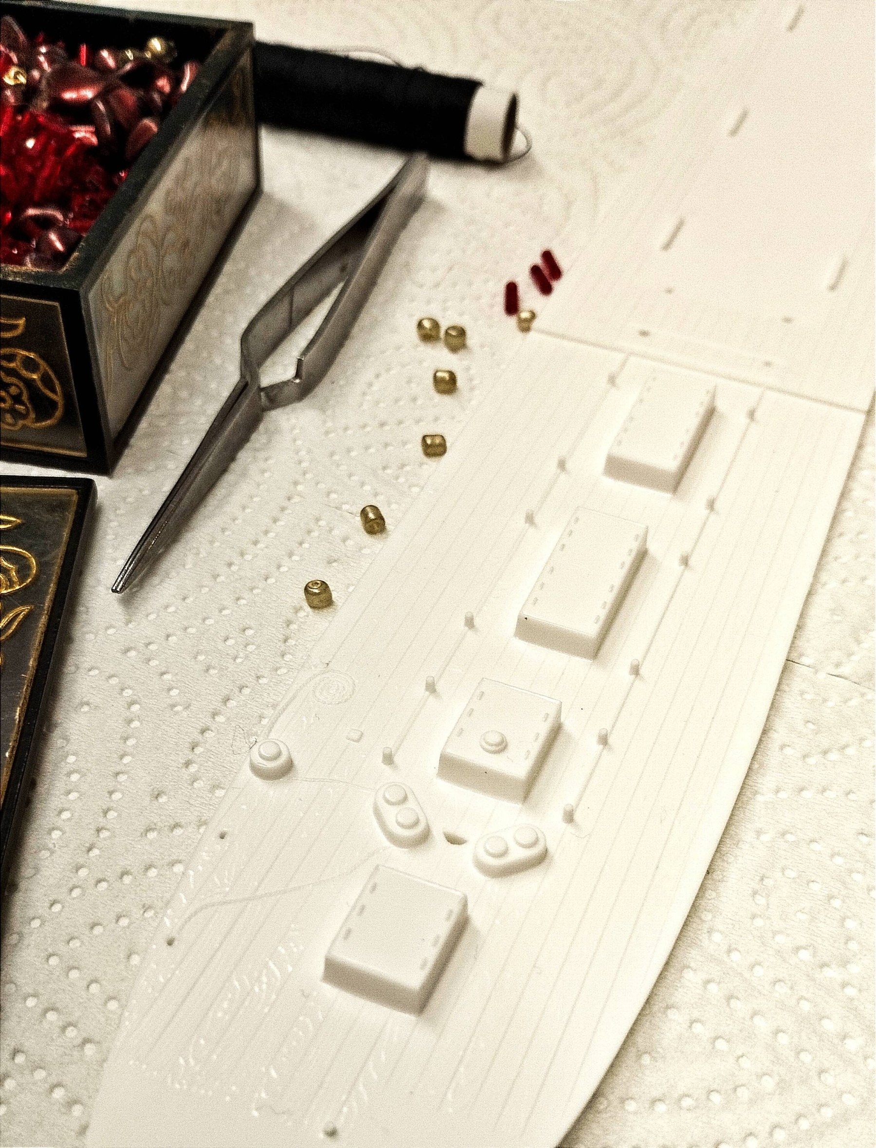

Goedemorgen!
Ik heb goed materiaal gevonden voor het maken van mijn modelvisnet: het is katoen canvas met een weefsel van 0,5 mm. (Ik denk dat ze het gebruiken voor borduurwerk als achterkant.)
En hier is een vergelijking van de grootte van de romp met een N-schaal goederenwagon. Je kunt ook mijn kleine visnet drijvers zien; het zal moeilijk zijn om gaten erin te boren.
Maar eerst begin ik met het werken aan de viskotter. Ik ben ook bezig met het afmaken van mijn Faller H0 'Owen/Teck' station voor mijn andere project.
Mfg, Charles

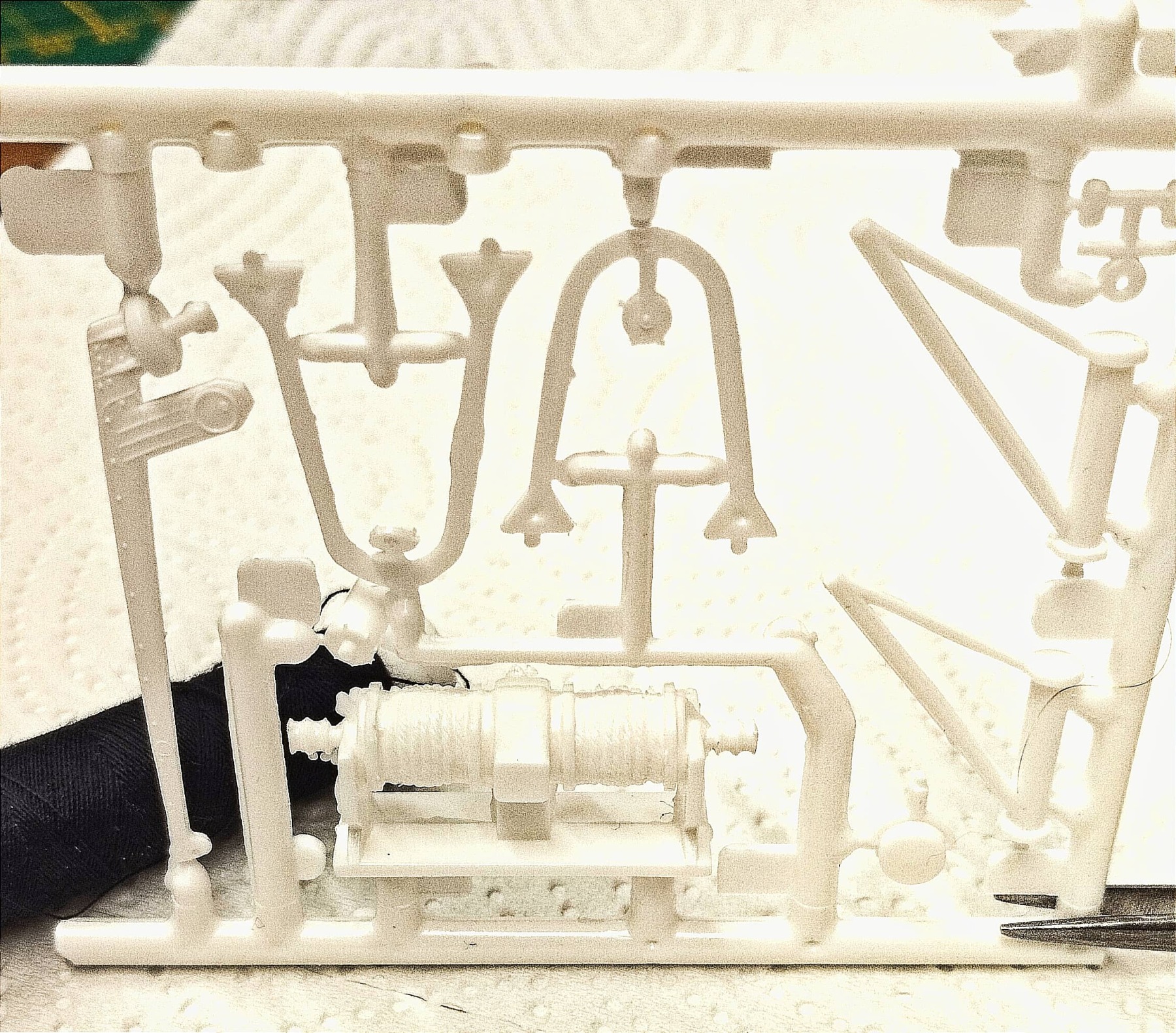

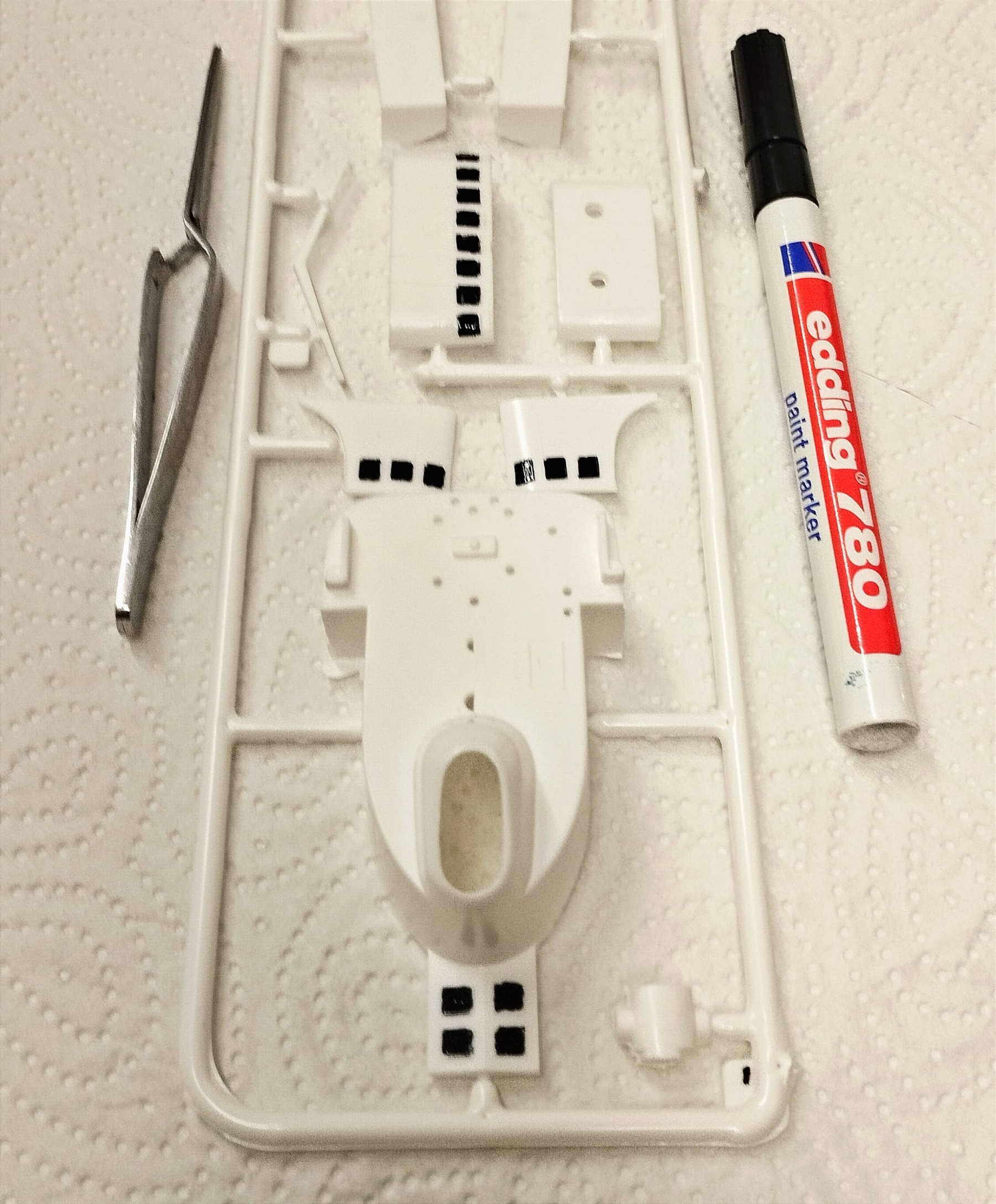

« Reactie #12 Gepost op: 16 January 2025, 19:37:04 »

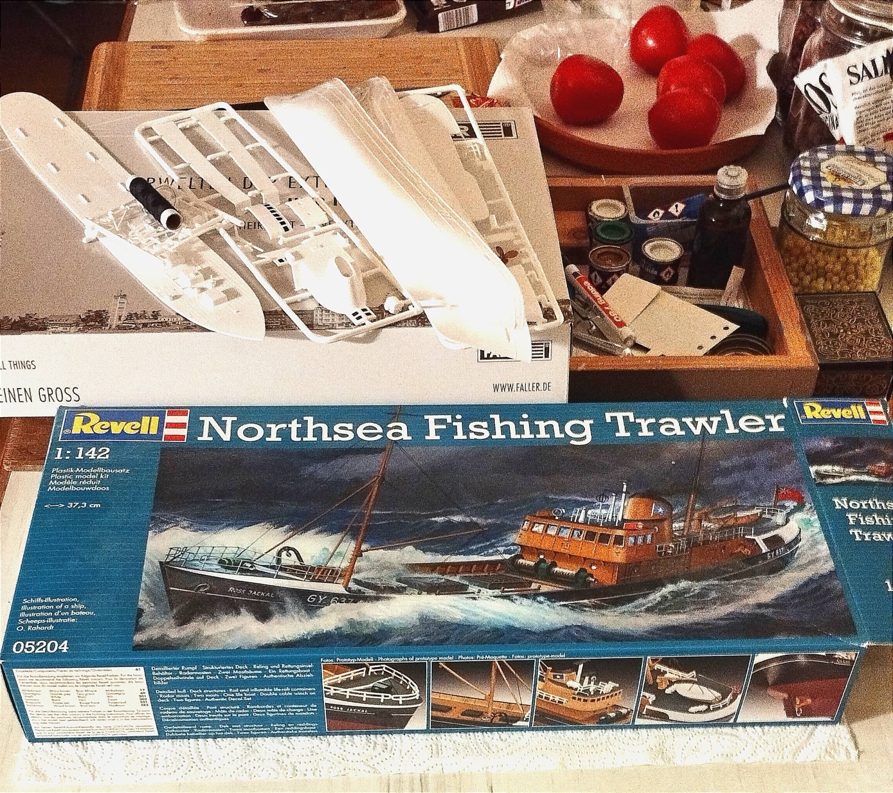

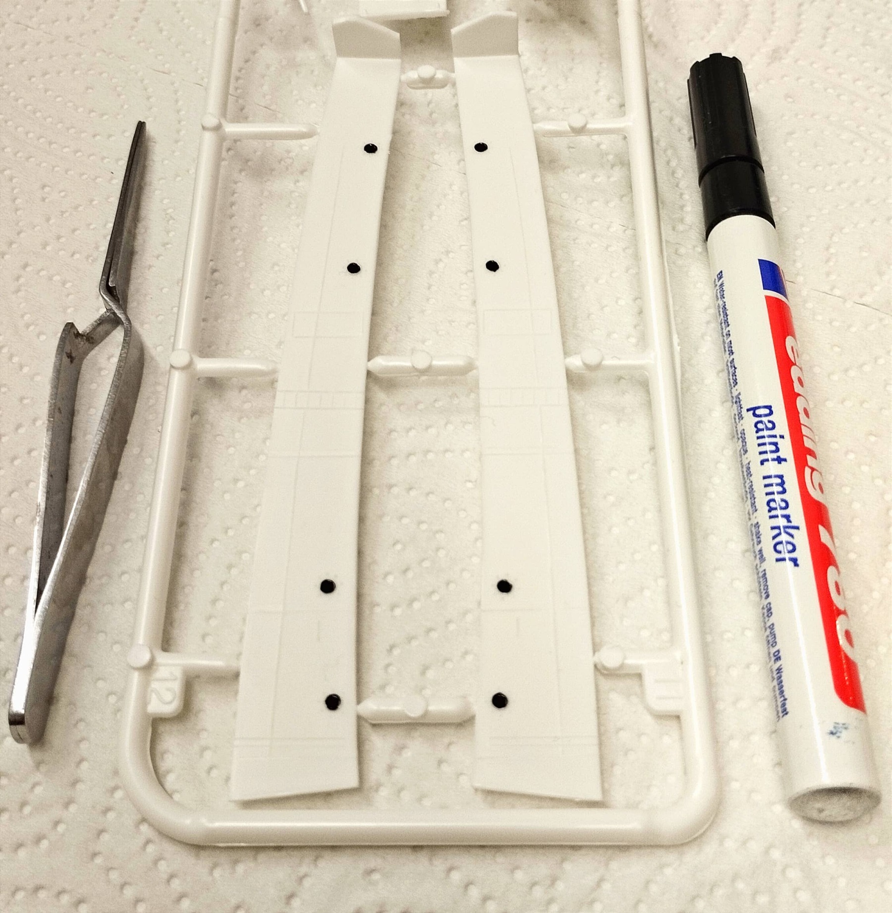

Hallo iedereen!
Hier is de doos waarin mijn Revell viskotter zat. Het is de oudste kit die nog in productie is bij Revell.
Helaas voldoet het niet meer aan de huidige normen.
De ramen en patrijspoorten zijn helemaal niet uitgesneden en zijn alleen bedoeld om terug te worden geschilderd. Jammer: een viskutter die 's avonds aan de kade ligt met wat verlichting ziet er echt gaaf uit! Ach, het zij zo!

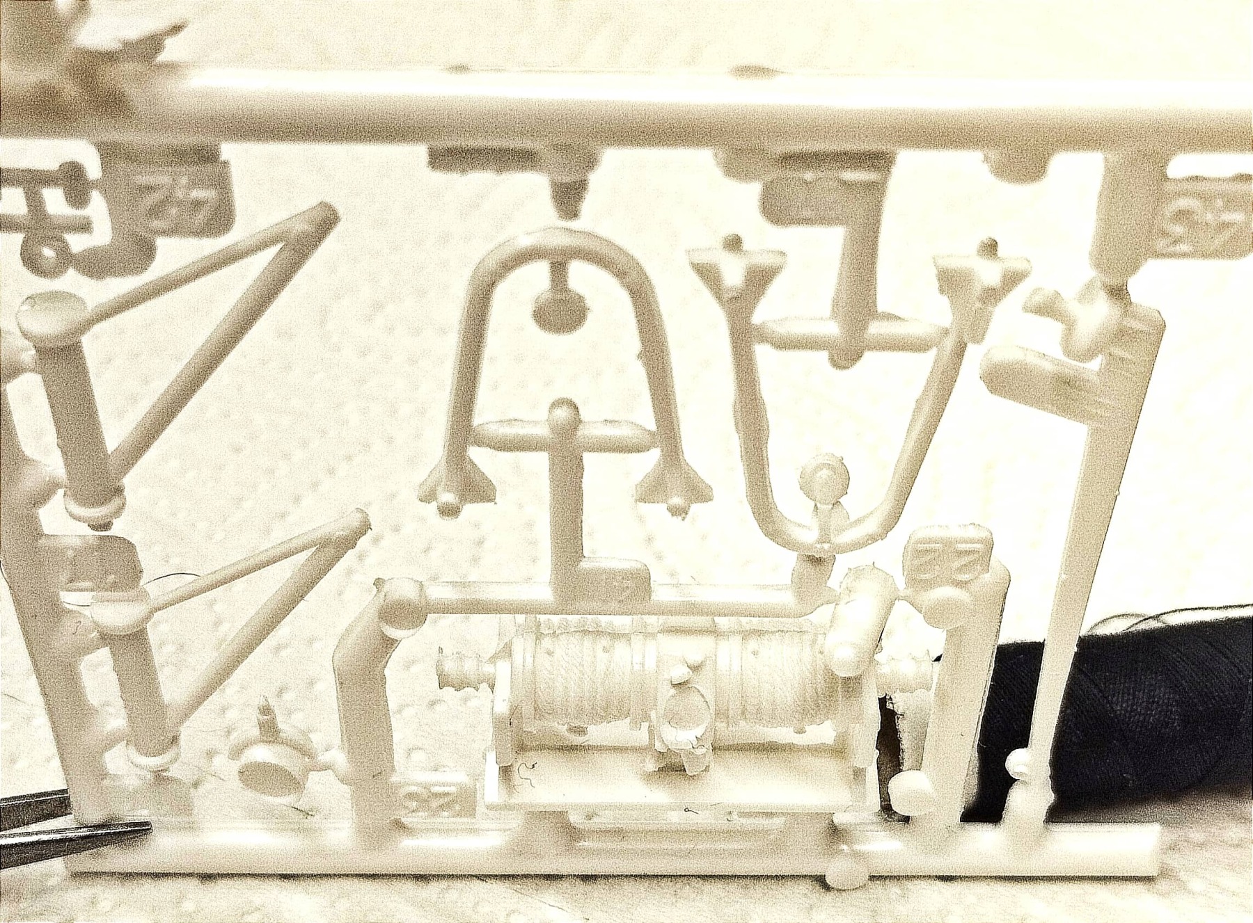

De lier is een ramp, dus veel mensen maken hun eigen lier en snijden ook de details van het dek van de lier naar het boeggebied weg en vervangen het ook. Ik ben van plan om zwaar grijs garen (nummer 40) te gebruiken voor het naaien van spijkerbroeken voor mijn lier en netkabels en dit door kleine kraaltjes te voeren (die ik nog moet schilderen). Ik moet nog geschikte kraaltjes hiervoor vinden.
Charles
Fleischman H0 & N
  • Berichten: 8349
  • NS tijdperk II(c)/III
    • Obdam in h0
Re: Viskotter Grimsby 'Ross Jackal' GY 637 🐟
« Reactie #13 Gepost op: 16 January 2025, 19:52:29 »
Je kunt 'out of the box' bouwen Charles, m.a.w. de handleiding van de fabrikant volgen en het model op die manier bouwen ...
Maar 'out of the box thinking' kan ook natuurlijk.
Als je je een avondje 'kwaad maakt', met een handboortje en een paar ruimers en sleutelvijltjes heb je open ramen en patrijspoorten.
Na het spuiten/schilderen kan je die met Kristal Klear van 'glas' voorzien.
Als je dan aan de binnenzijde van de romp nog wat bakjes maakt, elk voorzien van een ledje, kan je ook nog eens verschillende verlichte ruimten simuleren in het schip bij duisternis.

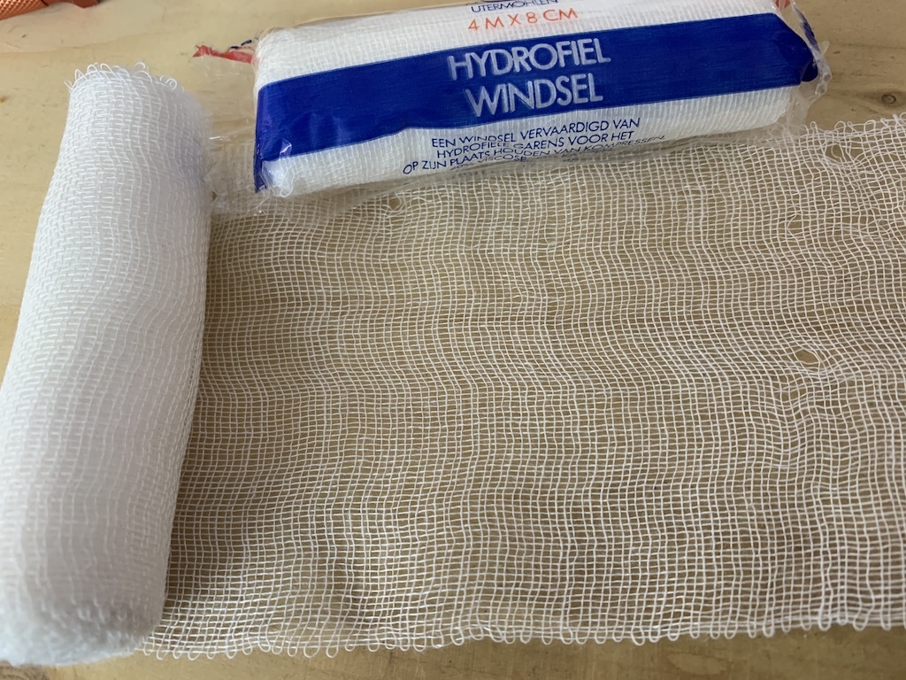

« Reactie #14 Gepost op: 16 January 2025, 19:58:56 »
In een verbanddoos vind je vaak ook wel geschikt materiaal hiervoor.
Even onderdompelen in een bakje waar je de kwasten in schoonmaakt en het is op kleur.
