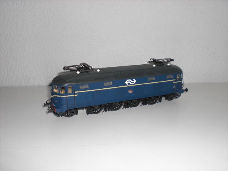

Alleen panto's ontbreken. Onderstaande gaat zaterdag naar Marcel (ook al zonder panto's).

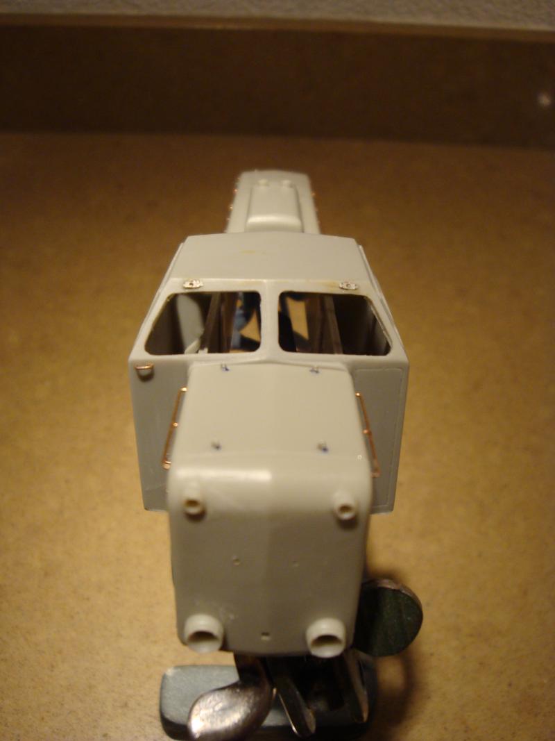

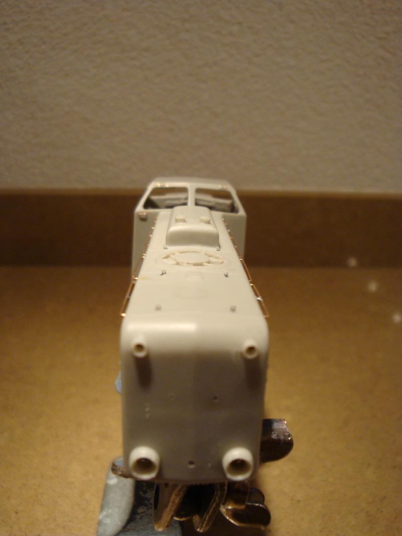

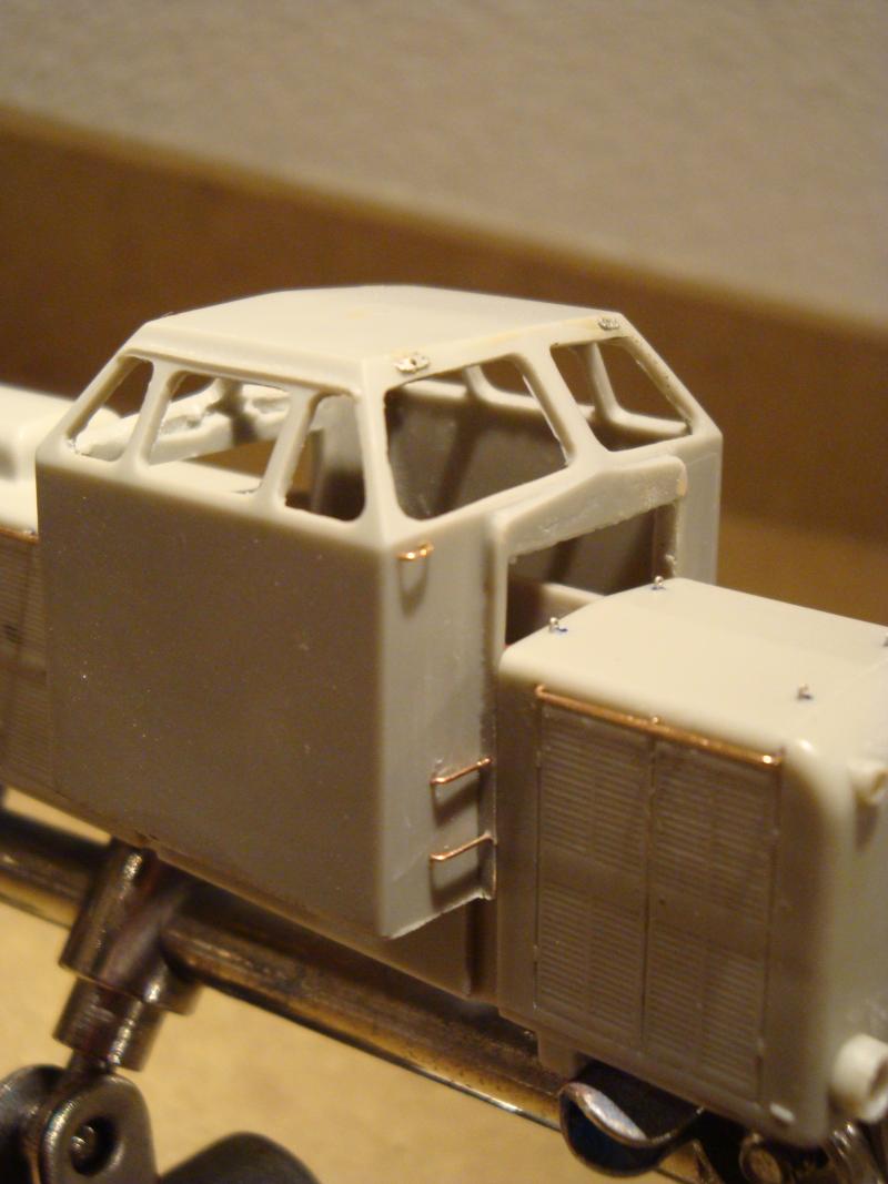

Gerke
  • Mcn NSR
  • Berichten: 2317
  • NS 4503!
    • Modelspoorvereniging Midden Limburg
Re: BNLS-Werkspoor - KleiNSpoor NS 2530
« Reactie #434 Gepost op: 22 January 2010, 19:56:24 »
Op speciaal verzoek van Tedo  ;D ;D :
Ik heb alle voetsteunen geplaatst. Cabine kan nog verwijderd worden. Ook de deuren maar een klink gegeven. Verder heb ik plaatjes bij de ruitenwissers geplaatst. (zitten ook in de ets van Werps) Een foto in "diesellocomotieven in Nederland" van de Alk staat een mooie foto van de lila loc waarop deze plaatjes mooi te zien zijn. Loc moet wel lila zijn omdat de opschriften nog geen revisiedatum laten zien.
Door deze foto ben ik ook afgestapt van de 2400 wissers. Op de 2530 lijken enkele wisserarmen te zitten, waar het wisserblad in het verlengde op gemonteerd zat. Dus niet de scharnierende bevestiging. Allicht is dit later gewijzigd. De juiste wissers heb ik nog liggen in een ets van scalelink, ooit bij GMenS gekocht. Verder zijn de hijsogen van Werps mooi klein! Ik heb er geen moeite mee gehad om ze te plaatsen, al zijn ze hééél filigraan.
Handgrepen op de huif zitten ook. Alleen de deurgrendels moeten nog.
Wordt vervolgt.
Oh ja, vandaag nog een mail gekregen van Erwin Werps: Hij heeft verende buffers speciaal voor de 2400/2500 van Roco vandaag binnen gekregen. Oude buffers eruit, nieuwe erin. Uiteraard van messing. Ik heb gelijk een setje besteld. Zodra ze binnen zijn zal ik een foto plaatsen. Kosten € 9,- ex verzendkosten.
