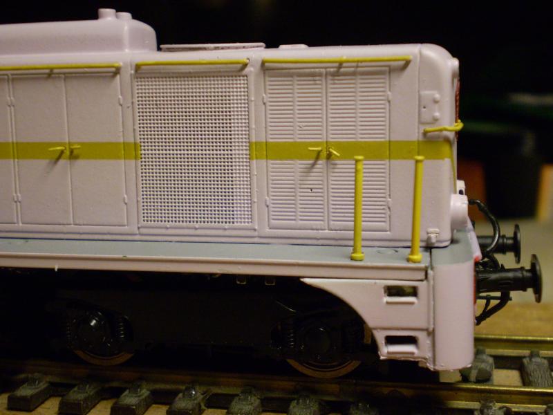

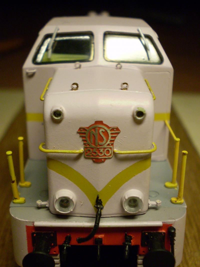

Voor plaatsing goed naar foto's kijken. De langste is onderverdeeld in 5 delen, ik heb de tussenafstand gelijk gehouden; steeds 8,8 mm ertussen. De andere grepen hebben (g)een tussensteun, dat is wel van foto's af te leiden. Ik maak de geel-grijze, maar deze railing zat volgens mij ook al op de lila variant.
Grtz!
Tedo
Ivo tB
  • Berichten: 5583
Re: BNLS-Werkspoor - KleiNSpoor NS 2530
« Reactie #388 Gepost op: 01 January 2010, 22:18:25 »
Ik dacht dat ik in de lengte 4 handrails heb aangebracht. 3 op de lange huif en 1 op de korte (en aan de andere kant ook 4)
Alleen de handgreep boven het rooster heeft geen tussensteun. Zoals gezegd heeft de lange 4 tussensteunen, zodat er 5 stukken ontstaan en de 2 korte één tussenssteun.
Nu met het nieuwe 2400 boek zijn er veel foto's te vinden.
Dit is mijn uitvoering:
Zie verder op pagina 19 en daarvoor van dit draadje.

Ivo; ik zie dat jij ook gaten hebt geboord voor die twee opstapjes/steunen tussen de cabine en de huif daar waar geen cabinedeur zit. Ik heb dat ook gedaan, echter moet de cabine afneembaar blijven. Hoe heb jij dat opgelost?
En de hijsogen; waarvan heb je die gemaakt (al vind ik ze op je foto's ietwat grof ogen)?
Grtz!
