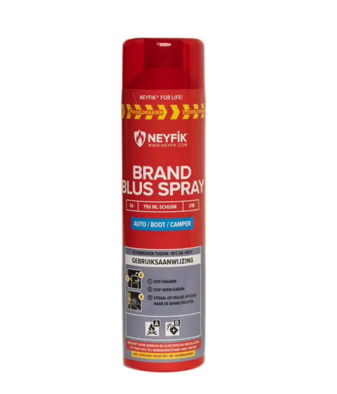

Kwam deze tegen toen ik even aan gooogelen was. Geschikt voor auto en caravan en ook elektrische apparaten. Zou voldoende moeten zijn om een (door)brandenden trein/trafo toe te dekken.
En lekker handzaam. Bereik 4 meter dus ook voldoende.

Vind die spray wel een goeie zal daar eens naar kijken
Aangezien het blusdeken hier toch niet onder het schaduw station komt
