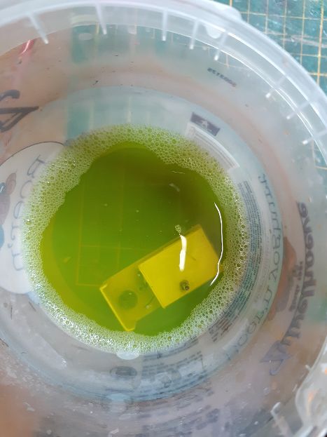

Maar geel is een lastige kleur. Het dekt niet. Ook niet in drie keer. Nu zit er een dikke klodderige laag op die nog steeds niet dekt. Dat had dus beter direct met de airbrush gemoeten. Dekt weliswaar ook niet in een keer maar was dan tenminste gelijkmatig niet dekkend. Dus nu ligt hij in de Dasty. Het zwart vliegt er zo af, het geel geeft geen krimp...... ik hoop, denk, dat het morgen zo'n beetje opgelost is.

Tja, het geel werd vaak over groen heen (de originele kleur) gekwast. Wat dat betreft is een niet egaal dekkende laag wel realistisch
. Persoonlijk vind ik het geel met het zwart een mooie combi

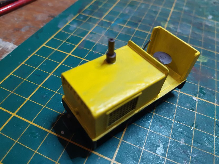

Strak(ker) in de lak.

Dat is zeker beter gelukt! Wat was de oorzaak denk je?

Dat weet ik niet zeker. Er zat een grijze primer op. De kleur geel dekt niet in een keer en de verf vloeit ook niet terwijl het toch dun (vloeibaar) genoeg is. Daardoor krijg je die klodders.
Nu heb ik het met de airbrush gedaan, er zitten nu ook wel 6 laagjes op. Een heel dun waasje per keer en tussentijds drogen met de fohn. Les voor de volgende keer: voor lichte kleuren eerst zorgen dat het model egaal wit is, dan rustig opbouwen.
