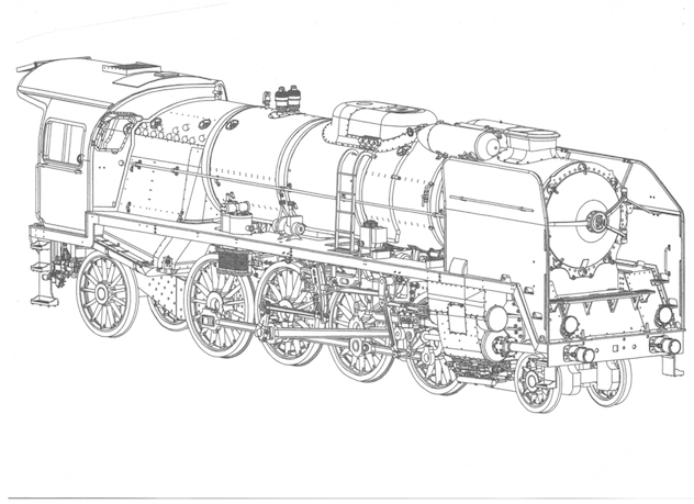

Bewonderenswaardig zoals het model ontworpen is. De gedrevenheid en de beschikbaarheid van een volledige professionele werkplaats maken dat mogelijk. Hobby is omgeslagen in werk (brood op de plank). Daarvoor moet er in het ontwikkelen ook tempo zitten en geen getreuzel. Een waarlijk "artisan". En dat in de tijd dat er nauwelijks/geen computers waren, laat staan 3D. Freesmachine en draaibank, dat was er. Verder allemaal handwerk.
Voor mij een leerschool en met de huidige 3D technieken komen we in de bouwgroep een heel eind (zie LTM-51 en NS-6000), maar wat Semblat heeft gemaakt is uitzonderlijk.

Ook bij hem staat ontwikkeling niet stil. Bij de 241P heeft hij handmatig uitgebreiden en gedetailleerde tekeningen gemaakt, tegenwoordig is alles via CAD getekend.

Maakt hij dan ook 3D tekeningen zodat de gietdelen (in wording) direct in was geprint worden en daarna in messing kunnen worden afgegoten ?
