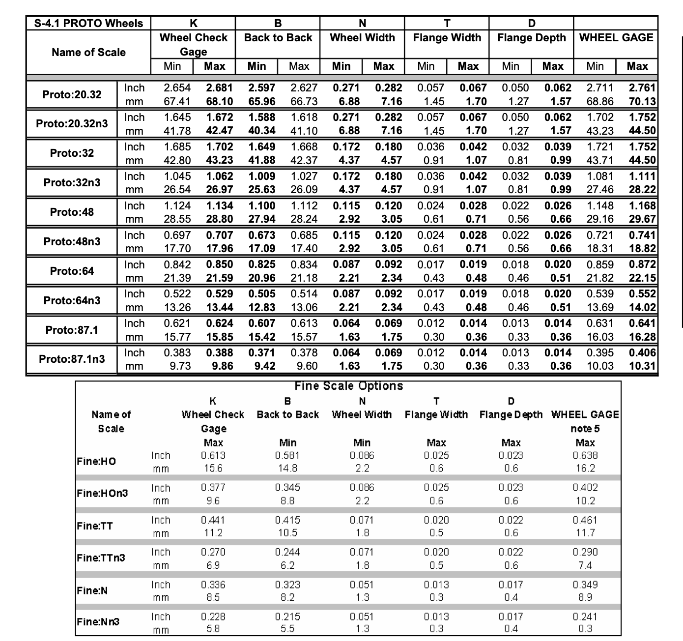

Omdat niemand de moeite neemt om gewoon de NMRA te raadplegen. NEE: Proto:87 is GEEN fine:H0. De NMRA maakt specifiek onderscheid tussen Proto en fine.
En er is voor 00 ook een finescale versie trouwens: https://doubleogauge.com/finerscale-wheels/
QED
Kunnen we nu gewoon dit afronden en vaststellen dat fine/finescale vastgelegd is en niet hetzelfde is als proto/pur?

Qua links van Falkenberg, ik zou de NMRA nog toevoegen en dan vooral de eerste paar pagina's met intro/achtergrondinfo, daardoor werd het voor mij wat duidelijker. Je wordt alleen gek van de niet-napoleon-maten :)
De NMRA maakt in ieder geval een goed gedefineerd onderscheid tussen "normaal", "fine(scale)" en "proto". Alles gebruikt de verhouding qua wieloppervlakflensenzvorm die in "RP25" is gedefinieerd. Voor H0 is normaal de RP25-110 variant, 0.110 inch brede wielen. Finescale is PR25-88, 0.088 inch breed. Proto is netjes 1:87.
Finescale is volgens de introtekst bedoeld om zo dicht mogelijk richting proto te komen, maar dat het nog wel op "normaal" railmateriaal kan rijden.
Klaas: op deze manier lijkt het toch wel netjes gedefinieerd. Zelf dacht ik dat proto ook onder finescale zou vallen (à la "alles wat beter is dan normaal"), maar qua NMRA wordt er een onderscheid tussen proto en finescale gemaakt.
De oorspronkelijke opmerking in het andere draadje bij de wagen was "RP25-finescale". Dat ging over wielen, dus daar lees ik dan "RP25-88" wielen in.

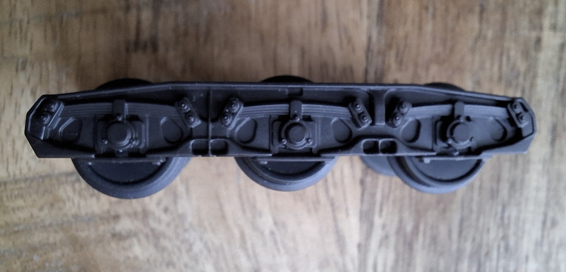

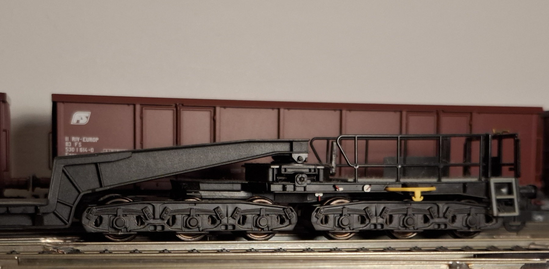

Welke term er ook aan gegeven wordt,  ik rijd graag met wielen met lagere flenzen, puur om het esthetische.
Kibri Uaai 819:
Kibri origineel plastic, te grote diameter en te hoge flenzen
Luck Feinmechanik metaal, kleinere diameter en lagere flenzen
  • Berichten: 5067
Re: RP25 wel/niet finescale
« Reactie #42 Gepost op: 26 December 2024, 15:42:57 »
Ik zie bijna geen verschil.
