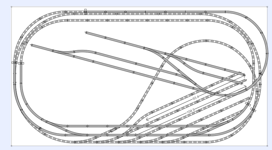

Ik ben zo vrij geweest om met C-rails een baanplannetje te maken conform je ruimte. Het is krap, maar er valt wel wat mee te doen.

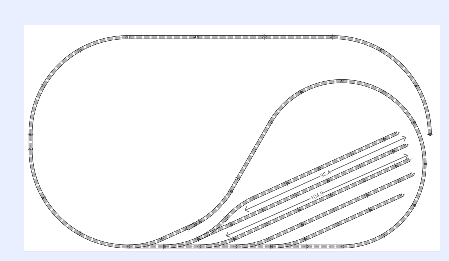

Schaduwstation.
Je hebt iets van 10 a 11 cm ruimte voor een schaduwstation. Dat is te krap voor bovenleiding, maar het is toch maar een schaduwstation. vanwege de geringe ruimte, heb ik wissels direct aan de voorkant geplaatst zodat je een evt ontsporing kan opruimen. Er zit een keerlus dus getrokken treinen hoeven niet achteruit naar boven de rijden. Je kan uit je kopspoor steken, de lus pakken en weer voorruit naar boven rijden. Of eerst de lus pakken en dan achteruit parkeren.
De boog links tussen schaduwstation en niveau 1 heb ik R3 gemaakt omdat die op een helling zit van 3%~3.5%. Dan kan je beter geen R1 pakken.

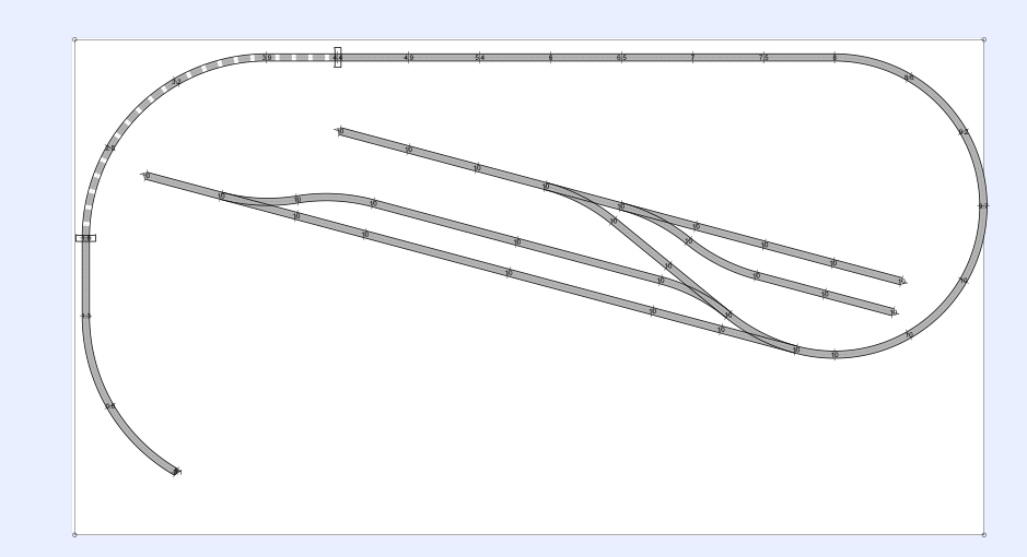

Niveau 1. Een ovaaltje, met een passeerstuk aan de voorzijde. Je kan hier een stationnetje van maken. Treinen kunnen passeren en je kan omlopen als je terug naar het schaduwstation wilt.
Niveau 2. Een kopstation waarop je kan omlopen (loc + 3 rijtuigen ala 27cm, zou net aan passen). Verder nog 3 wissels geplaatst zodat je tenminste iets kan rangeren.

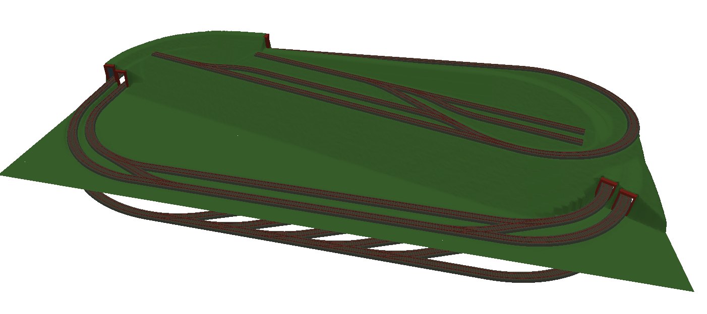

3D plaatje van het geheel
Het leuke is dat je gelijktijdig een trein kan laten rondrijden op Niveau 2 en je een 2e trein direct van het kopstation helemaal naar je schaduwstation kan laten rijden.
