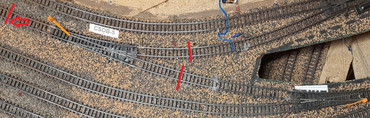

TS geeft aan dat hij geen keerlus heeft dan maakt het toch niet uit of hij digitaal of analoog rijd.
Hij hoeft toch maar biji een van die twee de plus en min te verwisselen, of de dradenb van de digitale centrale.
Jos
Dat maakt dus wel uit want bij een analoge baan kun je niet zomaar de draden verwisselen. daarmee verwissel je dan ook de rijrichting en dat zal niet de bedoeling zijn.
Op een analoge baan kun je geen LK200 inzetten. Onmogelijk.

ik kan tussen het baanplan van 2) en de foto van 3) geen overeenstemming vinden.
Kun je verduidelijken hoe dat in elkaar zit?
Je zegt wel dat het tonen van het totaal baanplan de discussie verstoort, maar ik zou toch wel iets meer willen zien, om te kijken of er ergens nog ruimte is om het probleem op te lossen.

De geplande koppeling is de eenvoudigste. Ik kan het geïsoleerde deel langer krijgen maar dan op een andere plaats en met veel meer aanpassingen. Maar als het moet, dan moet het. Het gaat nu even over het de bedrading van de LK200.
Dat is toch wel uitgelegd. Het verbindingsspoor(tje) volledig isoleren, dus aan beide kanten en beide railstaven.
De 'J en K out' van de LK200 op dat spoor aansluiten.
De 'J en K in' van de LK200 sluit je aan op de centrale of de booster die het spoor ter plekke voedt. Vandaar ook mijn vraag of je de baan met één centrale aanstuurt (ik bedoel niet het besturingsprogramma Itrain maar welke centrale je hebt) en of de te verbinden baanstukken door dezelfde centrale of booster worden gevoed.

Bij de pijl links de isolaties zo ver leggen, dat er een hele trein in past.
Aansluiting LK200:  handleiding.    (2 draden aan je baanspanning/ringleiding/centrale, maar niet aan een blok tenzij gewenst.  Maar dat geeft permanente bezetmelding.  Uitgang aan het "keerlusbaanvak" .  Klaar. )

Allen, dank voor de reacties.
Ik rijdt digitaal DCC [..]
Bij digitaal is er een gemeenschappelijke nul en het stuursignaal
Oh, sinds wanneer? Beide rails voeren steeds elkaars geïnverteerde signaal: als de ene hoog is, is de andere laag. Dat het signaal niet door nul gaat is een ander verhaal.
Ik snap echt niet waarom je zo moeilijk doet. Je hebt twee, naar jou zeggen, geïsoleerde banen, allebei digitaal bestuurd. Waarom dan niet gewoon twee draadjes omdraaien? Dan ben je in 1 keer van je probleem verlost.
Ter verduidelijking drie bijlagen.
1) vereenvoudigde situatie. Beschouw het als twee individuele banen die op een punt worden verbonden.
2) deel van de baanplan tekening. Het totaal baanplan verstoort de discussie.
Aha! Wacht even, het zijn dus wél twee gekoppelde banen. Tja. Als ik (2) dan lees: denk ik hetzelfde als Klaas...
Links van wissel 16 is een extra wissel gelegd die verbonden is met een extra wissel links van nr.17.  Dus een overgang van de 2 naast elkaar lopende sporen.
Sinds de introductie van DCC wisselt het signaal rond de nul. Ieder separaat commando eerst als positief signaal. Daarna als negatief signaal.
En hoe denk je dat de stroomdetectiemelders dan zullen werken?
Ja, sinds se aanpassing met de verbinding wel. En daarbij ontstond dus dit probleem.

Er wordt bedoeld dat het vanwege de hoogteverschillen lastig is om elders een verbinding tussen beide banen te maken.
